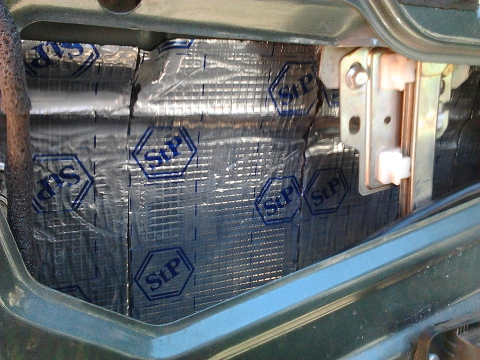

Нашел фотки как делал шумку передних дверей.Материал: вибропласт М2(STP)-4 листа, битопласт для тяг и проводов, сплен 4 мм-1 лист.
не много прям.спасибо._)
как эффект есть?
да.музыка сразу заиграла, дверь стала закрываться тише, но стала тяжелее.
тяжелее это понятно_)и музыка хорошо.а посторонний шум?ушел?
шум ушел, когда проклею все двери будет намного лучше.я закупил шумку для задних дверей и багажника, скоро буду клеить.
это хорошо_)сколько и чего ушло?
М2(STP)-4 листа, битопласт, сплен 4 мм-1 лист-вот столько ушло на передние двери.
благодарю. месяц назад смазал солидолом, пока все нормально
Хорошая работа, только рекомендую чаще смазывать петли (только не ВДкой), это не много отсрочит провисание дверей, к сожалению это неизбежно ((
Старался))материалы закупил, теперь предстоит работа с багажником и задними дверьми.
Нормально так получилось!
