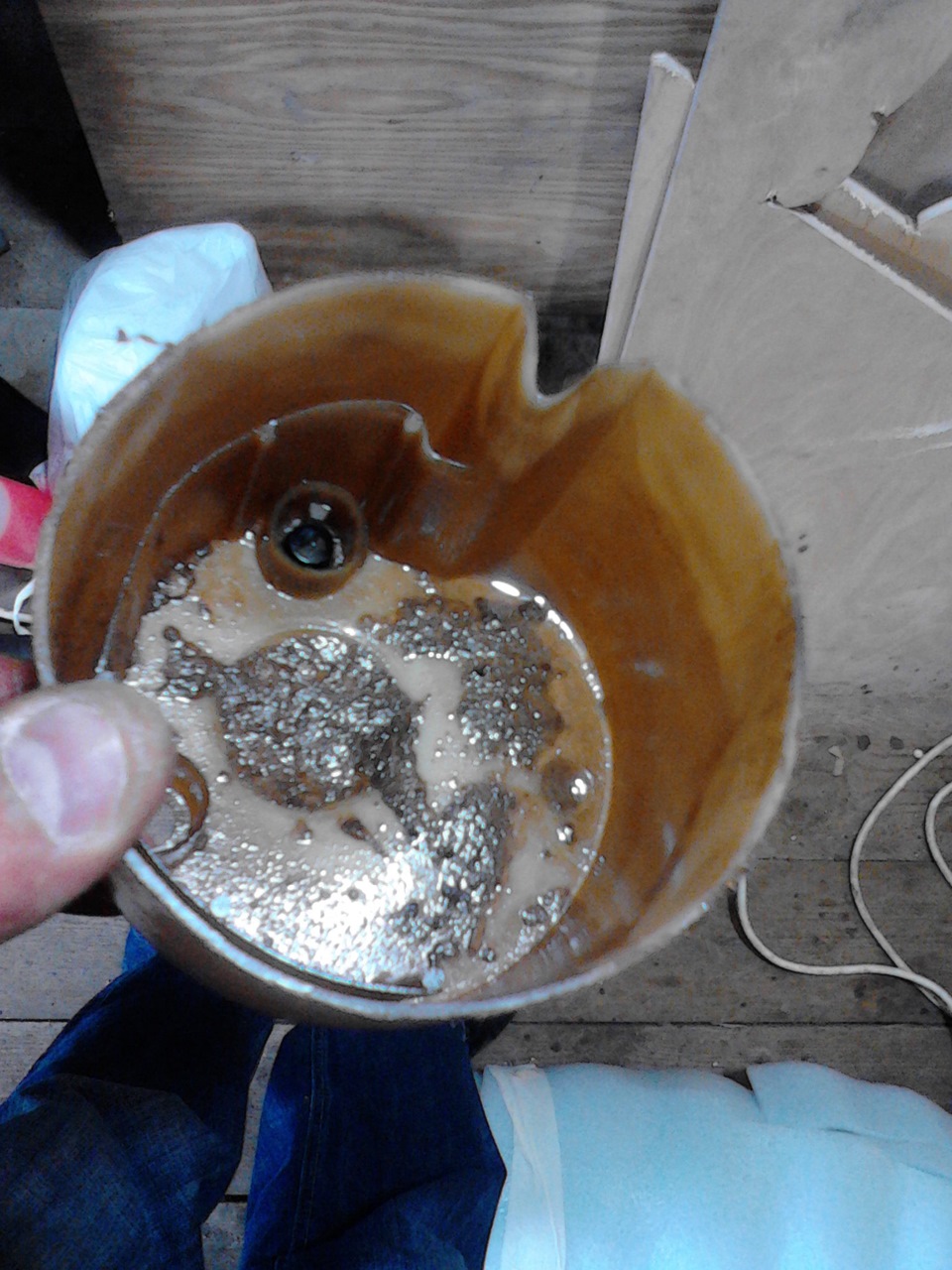

Продолжая борьбу с "тупежом" двигателя решил залезть в бак посмотреть на сеточку в бензонасосе (в 2110 когда-то помогло).
Откинул сидение заднего дивана, открутил крышку, отсоединил провода от бензонасоса, завел машину, пока она не заглохла (надо сбросить давление в системе), далее отсоединил топливные трубки, открутил гайки и вытащил бензонасос (надо запастись тряками — вдруг бензин из насоса прольется).
Состояние… ну вы сами видите

откуда столько грязи?
недавно достал, посмотрел, чисто все)
Машина не новая, за все время много чего в баке накопилось.
