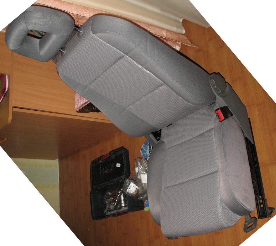

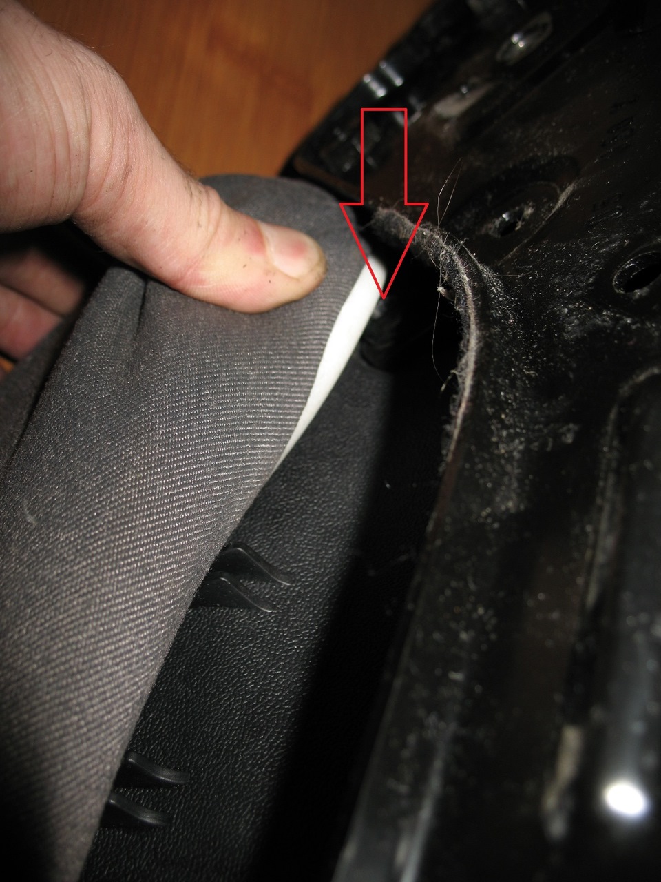

Теперь собираем спинку обратно. Сначала одеваем обивку на каркас, далее на липучку лепим обивку вокруг подушки безопасности, ставим на место подушку, прикручиваем 3 гайки её.
И собираем боковую обивку в паз, тут тоже надо терпения много. Не забудьте поставить маленький кусочек поролона под подушкой безопасности. Так же провод проложить строго в паз!

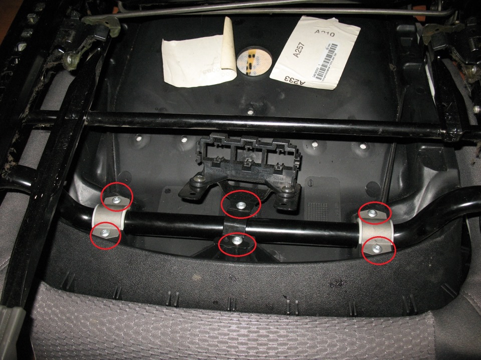

Теперь нижняя часть.

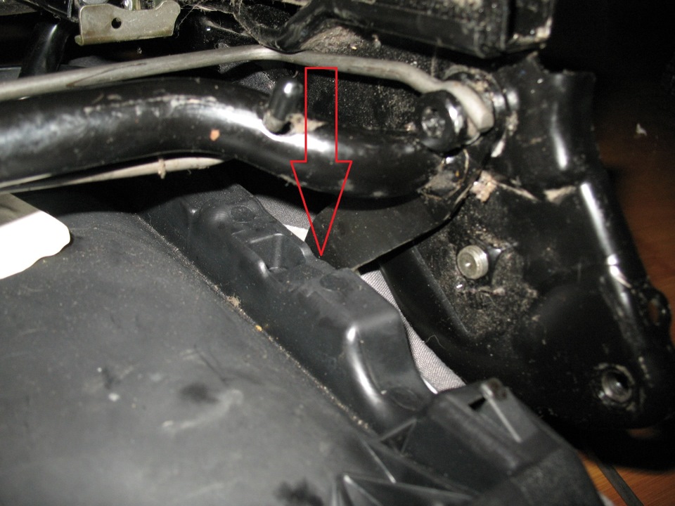

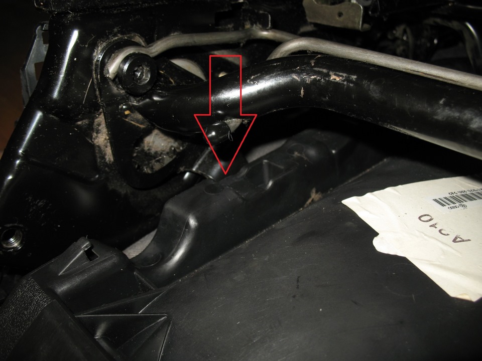

Откручиваем 6 болтов под TORX25
И снимаем все лишнее

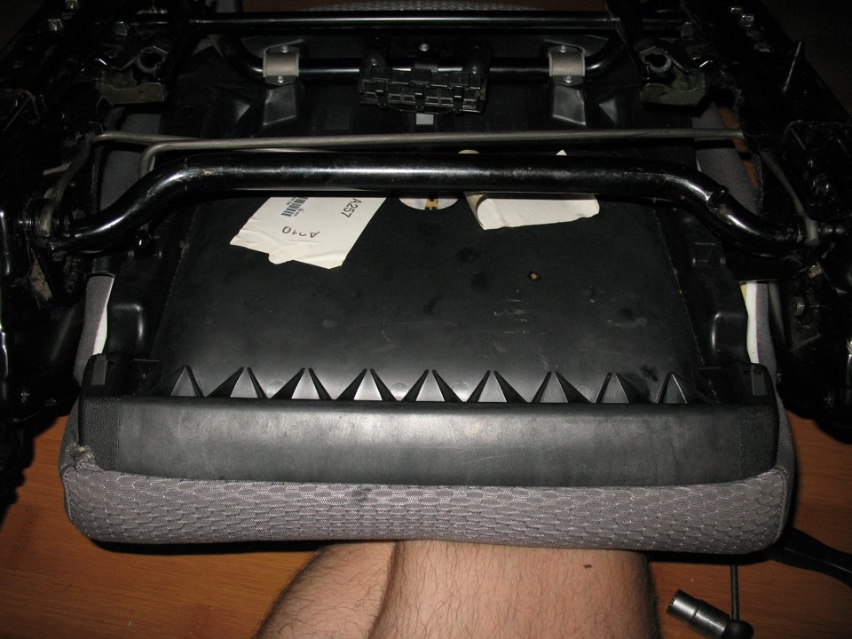

Теперь подушка держится на двух штангах, прикрученных болтами под биту М8.
Вот их расположение
Если они открутились, то берем подушку и разбираем. Если не открутились, то берем шестигранник на 8 мм, ключ на 16 мм и разбираем с боков эти направляющие

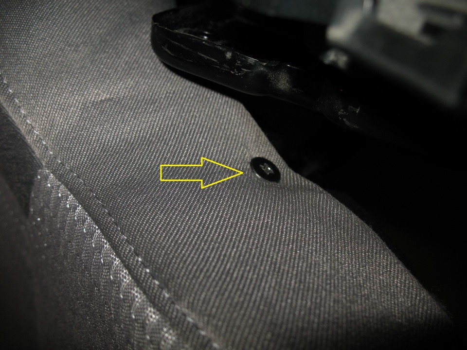

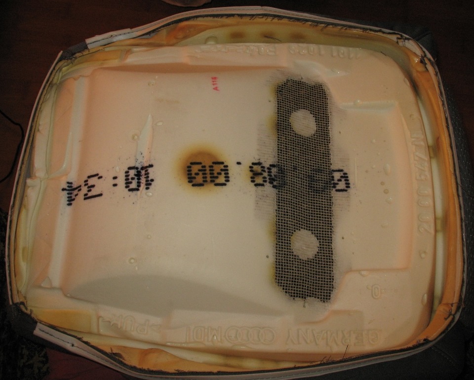

Подушка снята, по бокам 2 самореза

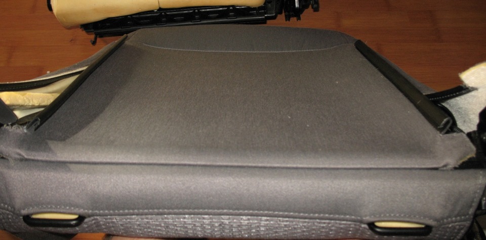

Все, высвобождаем из пазов обивку, и по сценарию

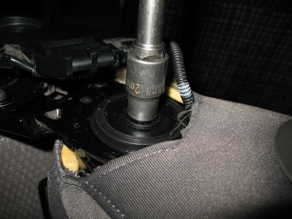

Вся сборка в обратной последовательности, стопорное кольцо регулировку угла наклона я забил обычной головкой на 12 мм, уперев обратную часть в пол
Вот и результат

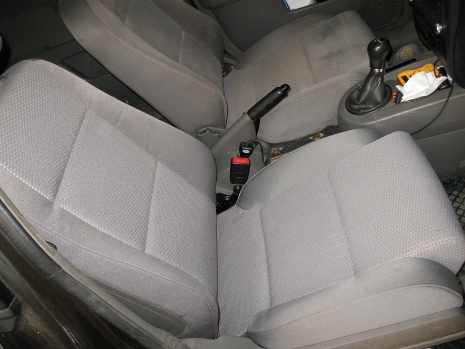

И все же для сравнения, водительское сидение еще не стирано…ужас просто

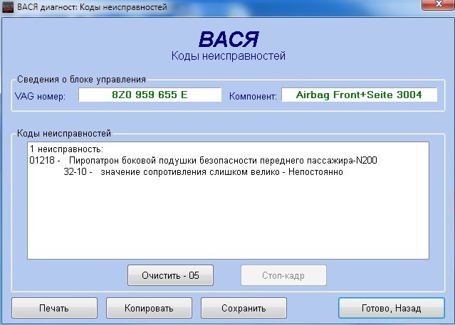

Ах да, и еще, если после снятия сидения включить зажигание, то выскочит ошибка AIRBAG на приборке. Ездить можно так, ни чего не бахнет и не выйдет из строя. Просто потом после установки кресла на место нужно почистить ошибки в 15 блоке AIRBAG
