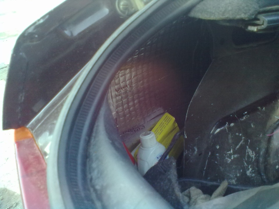

Давно планировал зашумить автомобиль полностью, наконец то дошли руки и появились средства.
Уже проклеены все двери виброизоляцией, а так же потолок и багажник.
Осталось-проклеить шумоизоляцию, весь пластик анти скрипом, Завибрить пол и положить побольше шумки)
А так же установить наконец то Опель Торпеду и проклеить под ней.
Потолок готов полностью, вот несколько фотографий
И подскажите пожалуйста существуют ли на Святогор (2141) без шумные замки?

Отлично, лучше чем без неёЁ
Сразу разница видна
Конечно, лучше чем голое железо!

Антиреклама прям) Результат сразу на лицо я доволен, раньше бьешь по кузову и был слышен только звон металла а сейчас слышишь только глухой стук как будто бьешь по деревяшке.а шумка фирмы StP
Вибра не стп а сгм это разные фирмы.
Почему то все, всё называют стп.
А вообще стп и сгм разницы особой нету
я в курсе что вибра SGM, на потолке по мимо вибры лежит шумка, вот она фирмы StP
)акцент называется)скорее всего
Если не ошибаюсь то да) а так когда пленку с шумки отдирал там Stp написано было, вот парень говорит SGM не очень, а твое мнение? потому что после виброизоляции (еще шумку не везде положил) разница есть.
Нормальная вибра, сам такую пользую, и шумофф еще

Кстати задние арки надо было основательно заклеить, а то смотрю там только кусочки вибры
кусочки только на технических отверстиях, крыло полностью в вибре
я вижу, надо было еще полностью арки закатать.
листы кончились, а так спасибо за совет
Зря выбрал такую вибру, толку от неё мало
всмысле такую?
SGM вроде толстая, но в реальности она хуже работает
