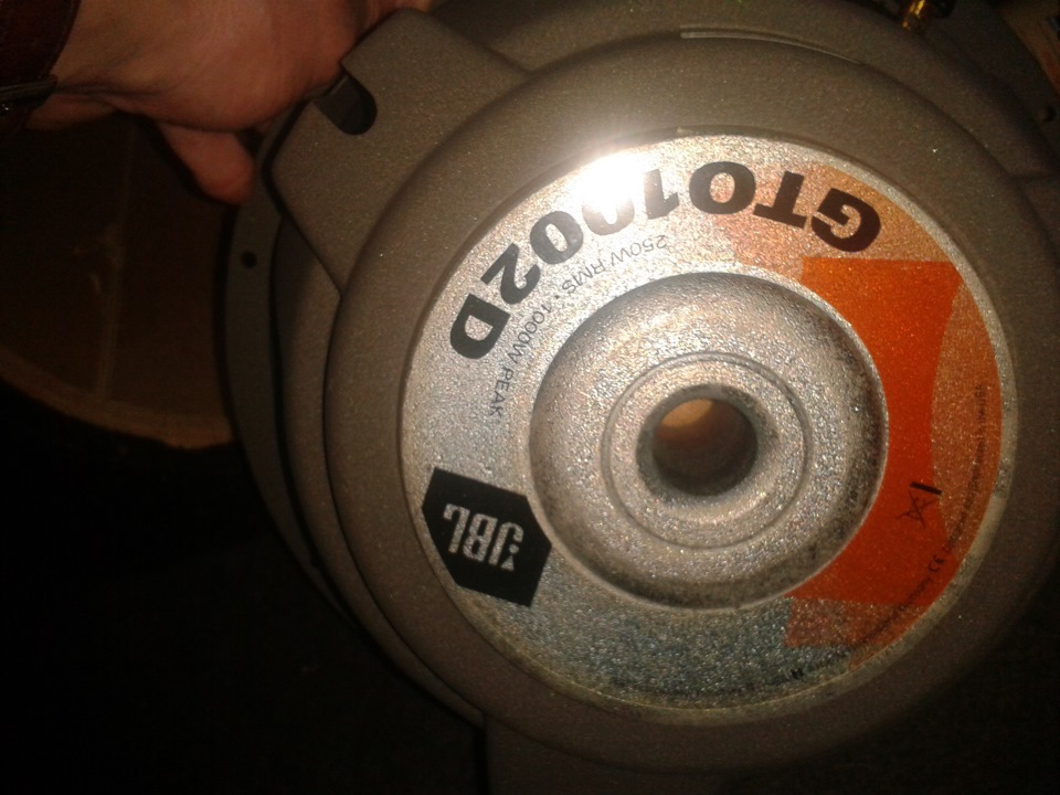

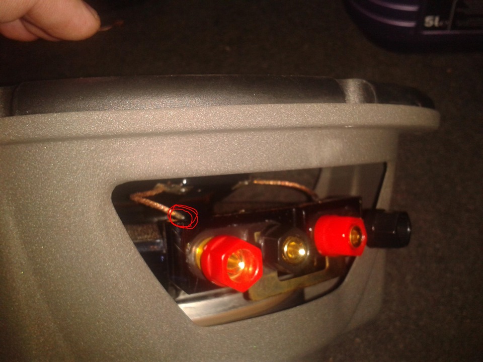

Вот купил я другого галанта, а проблемки все такие же, как и с тем, мелочевка но все же, вот как и на том галанте сломался у меня саб, в том же месте при чем(но саб ваще другой)Я как бы в акустике не шарю и напишу по простому, фоток моего саба пока нет, но вынув лопух из короба увидел что провода + и — которые в виде "шнурочков" идут к катушке надломились и отходят, на той машине припаивал их, но они слижком жесткими становились и вновь надрывались, варианты решения проблемы есть?

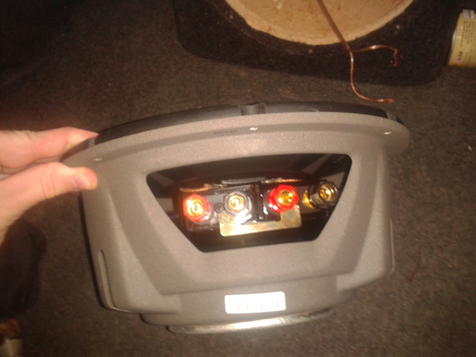

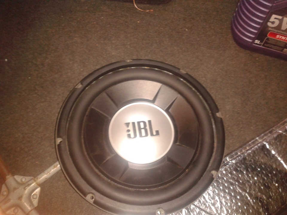

И так, сделал фотки своего саба, паять там не удобно как то, и оцените стоит ли парится вообще, или просто купить другой.
Вообще припаял по чуть этот проводок, пока езжу, радуюсь, на долго ли это)

Да, эти проводочки надо просто поменять на новые) Если с паяльником дружишь, то легко. НО не обычными проводами, которых на неделю хватит, а такими же, они в продаже есть!
обычных и на минуту не хватит)а чтоб полностью перепаять надо весь саб разобрать походу.
динамик разбирать не надо в большинстве случаев, но есть модели в которых придется припарировать)))
короче сечение зависит от головы и мощности саба. если что то в москоу их можно тут купить: www.allcables.ru/catalog-103-oehlbach.html
ну я бы посоветовал заменить их нафиг на новые. например Oehlbach 1006 (сечение 1.5) или 1008 (сечение2.5) с распайкой на обоих концах. ну или на крайний случай обжать под клеммы, а на плату просто припаять 2 клемных усика
Спасибо, а это сложно сделать самому то?
да ничего сложного. все элементарно
