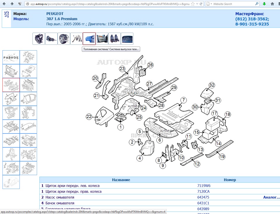

Полез на мастерфранс и там нашел схему типа по своему ВИНу
Здесь эта накладка на схеме "кузовная часть". Мастерфранс можно выйти на их цены —
Синим обвел кусок шумки… у меня такой нет. У кого то есть шумка на катализаторе?

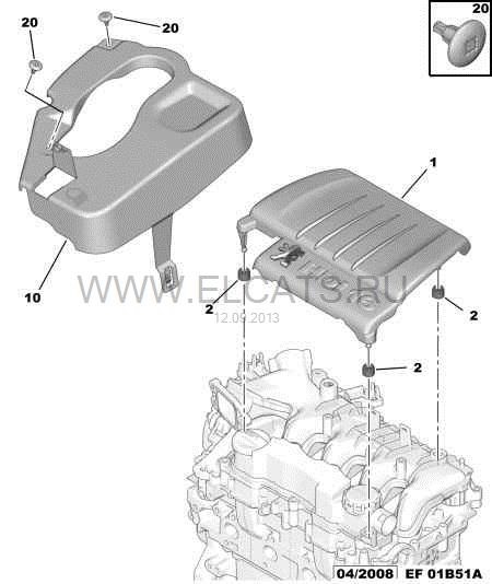

В итоге, как я понял, на мою модификацию эта накладка не идет. На сервис боксе по чужому 2.0 литровому ВИНу я эту накладку нашел. Она была в разделе "двигатель" далее "кожух двигателя"
По своему вину на 1.6 мотор я не могу найти не этой самой накладки на на бачки, не крышки двигателя той что накрывает свечи. Сказывается отсутствие опыта пользования каталогами. Кто может показать где взять именно на наш вин эти накладки — ткните пожалуйста пальцем. )
Догрузил фотку от 307 new — накладка с открывающейся крышечкой. 7159.24
Короче как всегда, когда начинаю ответ приходит сам. У 7159.24 отверстие под горлышко расширительного бачка ОЖ уходит в сторону. У 7159.10 отверстие под горллышко по центру и мой расширительный под неё не влезет. Так что заказывать нужно не ту которая больше нравится, а ту которая соответствует твоему бачку ОЖ.

"Синим обвел кусок шумки…" у меня есть такая.

Синим обведен кожух генератора 5733.A3, защищает от перегрева, но не сильно))

Да на Елькэтс рылся, но не находл. Сейчас нашел. По Экзисту получается, что 7159.24 именно для Пежо, а 7159.10 для С4 того…
Синим обвел кусок шумки… у меня такой нет. У кого то есть шумка на катализаторе? — у меня шумка есть, защищает генератор от перегрева вроде. а пластика у бачка нету, тоже заказал — полезная тема
