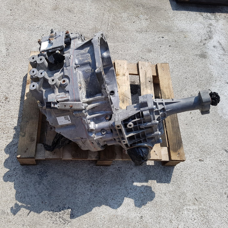

Краткое резюме от себя.
Хочу увеличить мощность, но остаться на коробке автомат.
Моя Aisin AT6 (TF-70SC или заводское обозначение F21-250 G2) практически на пределе (по мощности). Для тюнинга рассматриваю AM6 (TF-80SC на заводе F21-450 G2). Обе коробки ставятся на ооогрооомное кол-во авто.
Но есть еще один нюанс! AM6 есть с полным приводом!
п.с. следите за обновлениями!

Можно написать программу под невысокий (около 280 Нм) ровный момент. Ограничение по моменту зависит от оборотов. Тогда будет ехать лучше и для коробки неопасно. Хотя, конечно, весь потенциал мотора не раскрыть.
Менять на АМ6 нет смысла — она медленнее. В итоге выйдет то же самое. Что касается полного привода… куда на балку вешать редуктор:)?
