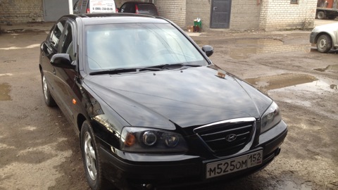

Привет всем!
Съездил на выходные на дачу к друзьям… Баня… шашлыки… но есть один минус!
Дороги просто нету(( собственно за эту поездку убил передние кости (54830-2D000 оригинал 240 руб за шт) Ну ибо расходка. Особо не растроился! Поменял на домкрате перед домом.) как итог опять тишина!
Всем ровных дорог!
