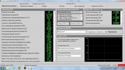

Выдали наконец ноутбук (правда акум дохлый пришлось розетку тянуть), побежал после работы тестить как оно работает при помощи программы OpenDiagFree(1.3.8)
При подключении все было найдено автоматом(ЭБУ М74, пакет "Норма"), ошибки стер все и везде XD, просмотрел параметры работы двигателя и появились вопросы:
1 Что означает расход воздуха помимо дросселя?
2 Влияет ли первое на х.х. если расход помимо дросселя всегда постоянен?
В выходные буду шить последней прошивкой 07, процесс опишу, методики прошивки этого блока в одном месте не нашел, искал по крупицам по разным форумам, а если спросить "швей", ответ один- к профессионалу обратись!
K-Line- тест на работоспособность пройден!

возможно имеется в виду расход воздуха на холостом ходу, ведь дроссель полностью закрыт, ну и логично предположить что на холостом он постоянен
не, там отдельно показывается расход воздуха на хх
