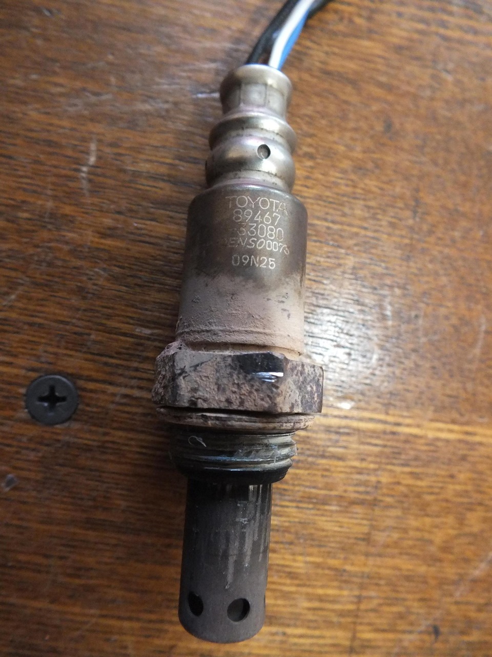

Пред история: Шёл декабрь 2011 года, завожу машину на прогрев с брелка тамогочи, и замечаю что обороты ХХ начали плавать, ватафак?! Может бенз омно попался, поехал на заправку, на обгоне разгоняюсь до 70 км/час и тут он — джеки чан вылез, надо было сразу сжечь легась на заправке. Но мы не ищем легких путей, при помощи самодиагностики определяем неисправность P0031, тобиш лямбда показывает всяку хрень. Глушу, завожу все ок, разгоняюсь, опять джек. Начались долгие штудирования интернета, на EXISTе лямбда стоит 7 тыс с чем то.На DROMе отписался в ветке "бюдбжетная лямбда", Sasha_A80 попросил снять логи, как?! Опять интернет, заказал кабель OBD за 1тыс руб, снял логи и тот же многоуважаемый Sasha_A80, посоветовал взять тойотовский 89467-33080, ну это уже 4тыс руб с хвостиком. Заказал на ексисте и в феврале я закручиваю новую лямбду, чек погас без обнуления компа…
Наши дни. Еду я значит месяц назад, даже не еду а плыву километров 40 в час и тут ЖЕКА на панели вылазит, здравствуй друг что опять. Самодиагностика — P0131, опять лямбда мне руку пожимает, но теперь обрыв цепи накала, епрст Заказал теперь оригинал за 5600 на ексисте, против того же тойоты 4300, тыща рублей уже не растояние.
Вывод. Всего год я проездил на новой лямбде. Скорей всего попался брак, а может кроилово привело к попаданию, а может тупо не повезло.

Где то уже писал, но повторюсь, после джека началась черная полоса, все сыпится и ломается, ВВ провода начали шить, свечи устали. Все это дало расход пологаясь замерам пройденого Км и залитого бенза и так
До джека
350-370 км, городского режима. на 40 литрах 95 аи
После джека
250-270 км городского режима на 40 литрах 95аи
После замена свечей на платина, но до лямбды 280-300 км.
