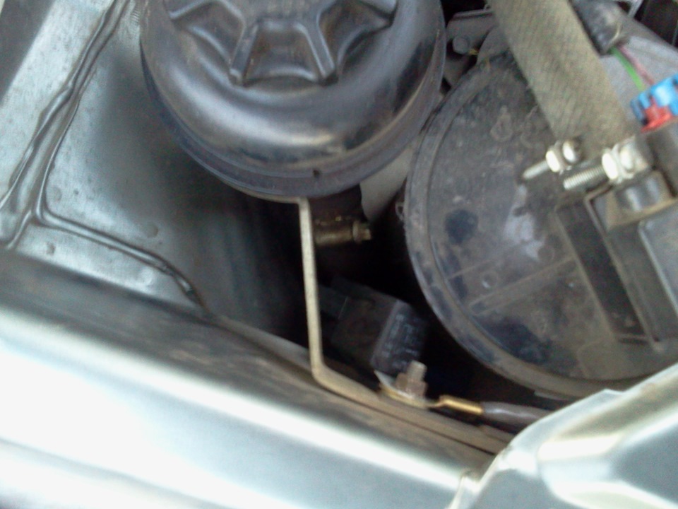

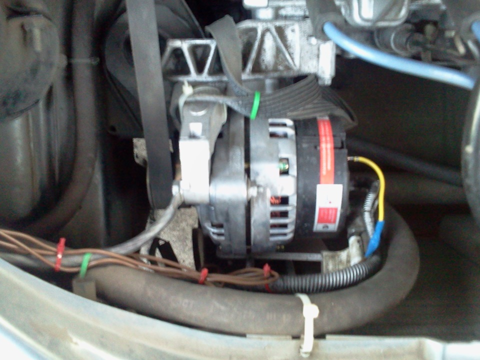

Сделал автосвет на ПТФ. Делал по простой схеме, Используя одно дополнительное реле, которое поставил в разрыв плюсового провода идущего на ПТФ (между 30 и 87 контактами). На 30 контакт подключил плюсовой провод идущий к одной противотуманке, а на второй ПТФ разрезал плюсовой провод и заизолировал подводящий конец. А на 87 контакт подключил провода идущие на ПТФ. Управление реле происходит с дополнительного выхода генератора СтартВольт, который подключил к 86 контакту реле, а к 85 контакту подключил массу. Реле расположил на болту крепления адсорбера.
Таким образом ПТФ загораются только после того, как машина заведется. И тухнут после остановки двигателя. Теперь из противотуманок получились дневные ходовые огни.

Когда купил машину было сделано также. Но пару раз замечал что загораются через раз.
У меня пока загораются хорошо))) Проблема может быть только в реле — поменяй реле
я проводку недавно менял. На отдельную кнопку вывел.
У меня на штатной кнопке остались. Можно выключить в любой момент. А так она постоянно включена.
