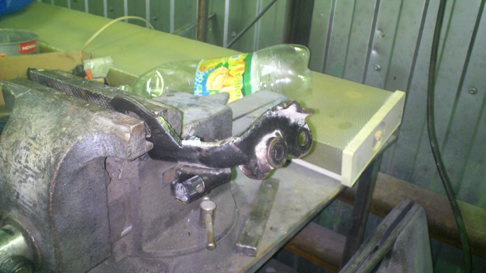

Окончательно все собрав, с довольной улыбкой я попрощался с Серегой и поехал домой) Пока ехал моя улыбка быстра перетекла в кислую гримасу потому что произошло следующее — При торможении/ был такой дикий скрежет что мне аж страшно стало от мысли что же там может так скрежетать, и как то невольно я вспомнил про боженьку и начал читать ему молитвы с просьбами о том чтоб только бы это была не коробка, только бы не она! Что угодно! Тормоза, ходовка, но только не она! Я остановился, начал думать…достал инструмент, одеяло чтоб подстелить и полез смотреть…и вы не представляете себе, я обрадовался еще сильнее чем с самого начала когда увидел что это недокрученый болт заднего сайлентблока рычага!Затянул я его что было сил и о! как я благодарен что мои молитвы были услышаны))))) и причина была в нем…

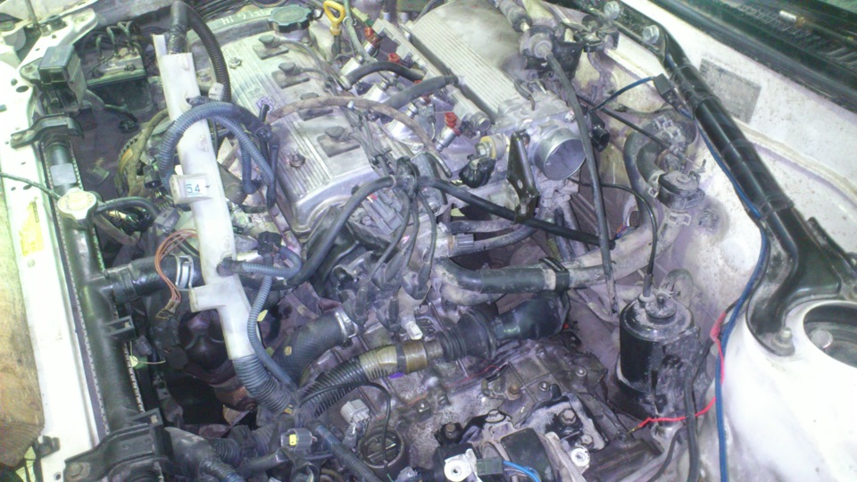

А теперь вкратце о самом процессе замены Акпп и проводки двс без использования лебедки:
1) Нужно снять все бачки( омывателя, расширительный.) фильтр воздушный и все прочее что преграждает нам доступ к акпп и проводам.

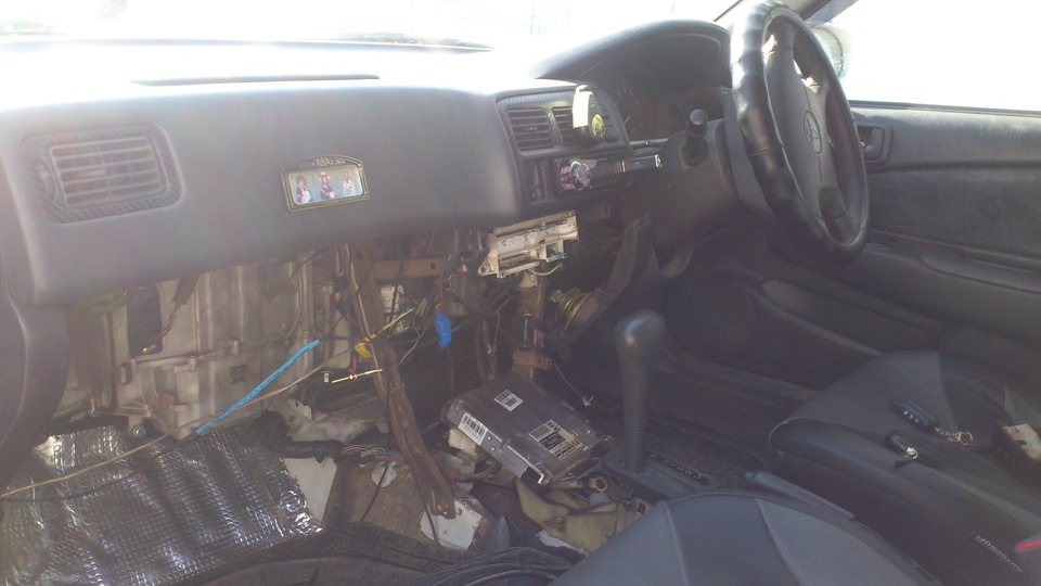

2) Снять стартер и далее все провода которые проходят в четырех направлениях:
а) Генератор, форсунки, датчики расположенные на задней стенке блока цилиндров и моторном щите
б)Акпп, аккумулятор, блок предохранителей
в)Диагностический разъём и клапан в трубке кондиционера
г) Салон, мозг
3)Снять крышку расположенную снизу между акпп и двс для доступа к маховику, через нее открутить бублик (гидротрансформатор от маховика там 6 болтов на 10)
4) Далее загоняем под акпп домкрат который с колесами большой и мощный, ставим на домкрат какой нибудь прочный кусок фанеры прямо центру расположив упор домкрата чтоб он впился под весом акпп и никуда не уехал в последствии!
5) Откручиваем все подушки двс, подвешиваем его(двс) за тросс к чему нибудь чтоб не грохнулся.
6)Откручиваем гранаты от ступиц и вынимаем привода.(несильным ударом по внутренней гранаете в направлении наружу)
7) Откручиваем все болты что держат акпп на двс по контуру купола акпп
8) Ставим все на домкрат, опускаем на пол, выводим из под машины! Аплодируем сами себе и радуемся что половина работы уже закончена! =))
9) Далее все обратном порядке) И не забываем промыть контрактный гидротрасформатор бензином до того состояния чтобы из него не выливался чистый бензин, сушим, заливаем в него 1 литр ATF.
