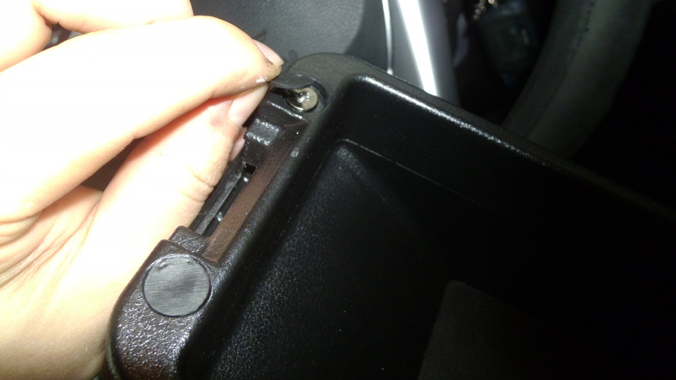

Две с половиной недели ожидания и подлокотник из Гонг-Конга у меня в руках! Итак недолго думая приступаю к сборке и установке, после первой попытки результат был не удовлетворительный, т.к. затянуть все шурупы без шуруповёрта не получилось. Поэтому очень важно ЗАТЯНУТЬ все шурупы очень КРЕПКО, иначе девайс во время эксплуатации будет болтаться.
Посадочное место
Сначала затягиваем эти саморезы
Вставляем втулку, на которой держится крышка
Слегка наживляем шурупы корпуса к основанию и фиксируем втулку болтом от крышки
Сильно затягиваем гайку на шестигранный болт
Одеваем и стягиваем крышку, так, чтобы пружины не болтались, чем сильнее закрутишь, тем плотнее будет опускаться крышка
Заглушки
Прикручивать саморезами не стал, дабы лишние отверстия ненужны, для фиксации и уплотнения использовал двухсторонний скотч.
