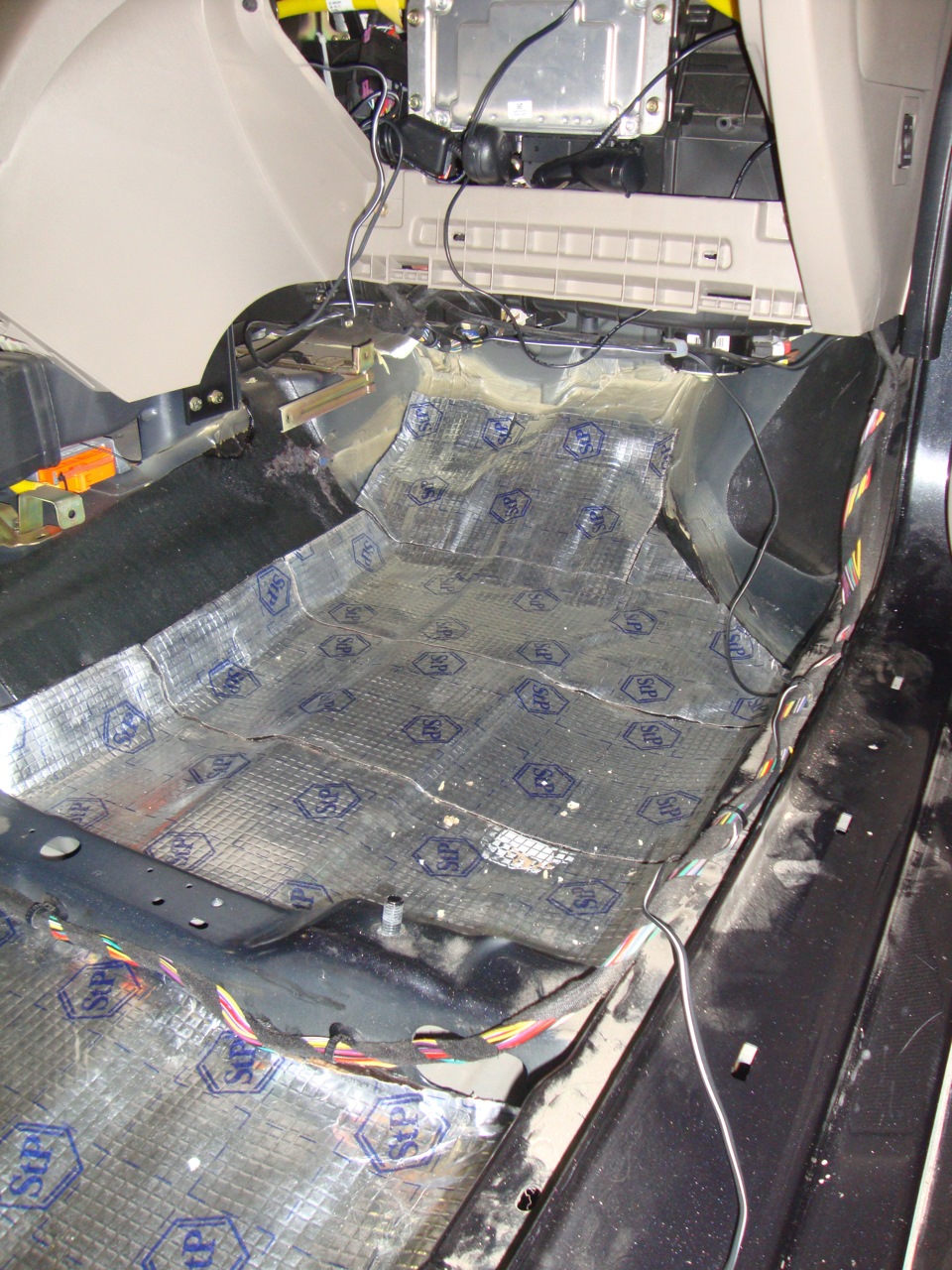

Шумо-виброизоляция пола автомобиля. Предполагал, что это один из самых простых этапов (наивный), оказалось с точностью до наоборот… Начало у нас классническое — разбираем весь салон до металла (здесь проблем никаких, работы на час-полтора с перекурами). Видим это:
После этого вычищаем (например пылесосом) весь мусор и ТЩАТЕЛЬНО ОБЕЗЖИРИВАЕМ поверхность. На данном этапе лучше не филонить, делать всё на совесть и залезать в самые недоступные углы (я например, за 3 дня работ сначала по новой обезжиривал "открытые" участки). Мусор и влага категорически недопустимы! После проклейки у влаги будет 2 пути — либо вверх (там по сути смола), либо вниз — где металл. Куда это всё пойдёт и на что будет похоже думаю каждый представил) Поэтому обезжириваем тщательно!
После этого приступаем к облейке виброй. Т.к. пол максимально нагружен вибрациями, то и материал — Бимаст Супер (4 мм). Материал требует хорошего разогрева. На этом этапе рекомендую найти помошника (но только с головой, чтобы не спалить материал))), т.к. греть Бимаст получается много дольше чем клеить. Я работал в одиночку, в результате почти 3 дня (с учётом простоя из-за нехватки материала).
Совет: не повторяйте моих ошибок — не пытайтесь клеить материал целыми листами. Так много рёбер и усилений. Получится медленнее. Проверено. Лучше резать на 3…5 частей и клеить. Во-первых лучше, легче, быстрее и равномерней прогрев, во-вторых плотнее и проще прикатка материала, т.к. наличие воздуха, как и воды, там недопустимо. Иначе днище через год-другой будет из Бимаста и ржи… Оно нам не надо)
Оклеиваем максимально возможную поверхность и заклеиваем все швы нахлёстом по направлению вниз (тогда влага из подтекающего, например, патрубка, в конечном итоге останется на фольге и до днища не доберётся), создавая подобие "ванны".

На этом виброизоляция закончена.
Приступаем к шумоизоляции. В очередной раз напоминаю (кто не читал предыдущие записи), что шумоизоляцию рекомендуется клеить ЦЕЛЬНЫМИ листами не допуская зазоров.
Итак, основной материал — Акцент 10 мм. Клеится без особого труда, начинать лучше с заднего дивана и стремиться вперёд по двум половинкам.
Цетральные тоннель и пороги закрываем Битопластом 10 мм. Он более пластичен и позволяет обыграть сложные формы. Делаем нахлёст на акцент в 5.10 см (зависит от колличества имеющегося материала. Пластик после этого садится без каких либо проблем и не издаёт больше не звука.
На этом шумоизоляция закончена.
После этого укладываем штатный материал (пришлось лишь немного подрезать края чтобы его уложить). Укладываем заводской ковролин (я наконец оторвал надоевший целофан, всё руки не доходили)))
Теперь "устанавливаем все детали в обратном порядке". Осталось насладиться тишиной))).
