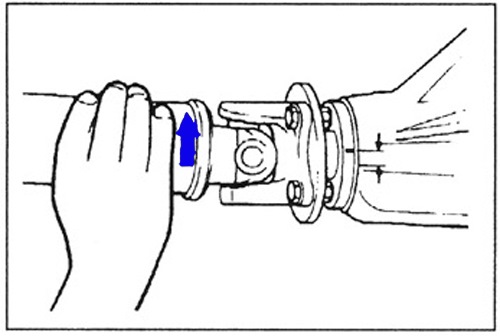

Проверяем люфт.
Проворачиваем кардан по часовой стрелке. Почувствовали упор. Поставили метку на корпусе моста и на фланце ведущей шестерни. Теперь проворачиваем кардан против часовой стрелки пока опять не почувствуем упор и ставим вторую метку на корпусе моста на против уже поставленной метки на фланце ведущей шестерни.
Максимально допустимое расстояние между метками 11 мм.
Либо появился люфт хвостовика горизонтальный вперед-назад даже на пару миллиметров.
Избавляемся от люфта.
Откручиваем фланец кардана. И подтягиваем самоконтрящуюся гайку, ключом на 30, максимальным моментом затяжки 216Нм.
Проверяем повторно люфт.
Скажу сразу: люфт на прокручивание свыше 11 мм я не встречал ни разу, так как главная пара довольно износоустойчива. А вот люфт горизонтальный вперед назад встречается. Из-за мельчайшей выработки обойм подшипников ведущей шестерни расстояние между подшипниками и распорной втулкой уменьшается и за избыточного расстояния появляется горизонтальный люфт хвостовика. Люфт регулируется регулировочной шайбой.

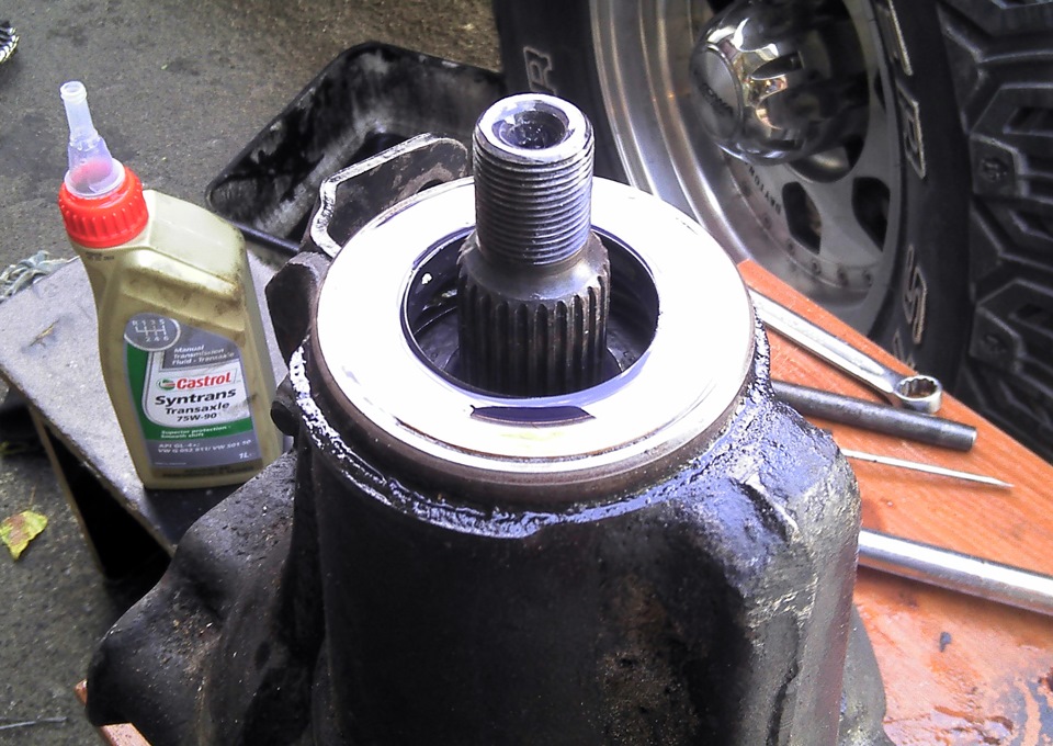

Итак, замена/подбор регулировочной шайбы.
Снимаем передний мост: (перед снятием ставим метку на фланце кардана и на фланце переднего моста)
— откручиваем самоконрящуюся гайку хвостовика;
— сливаем масло с переднего моста;
— снимаем передние колеса, верхние шаровые, рулевые рычаги;
— выщелкиваем левую и откручиваем правую полуоси;
— отсоединяем все шланги подключения переднего моста, а так же сапун и датчик подключения переднего моста;
— откручиваем подушку переднего моста и перднюю поперечную балку.
и снимаем передний мост.
Откручиваем удлинитель картера дифференциала с промежуточной полуосью.
Откручиваем крышку картера моста.
Откручиваем 4 болта крепления крышек подшипников и вытаскиваем дифференциал.

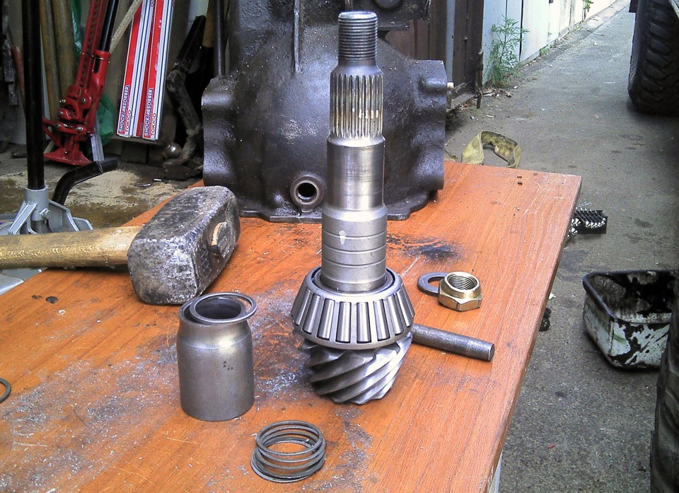

Далее снимаем фланец с ведущей шестерни и аккуратно выбиваем ведущую шестерню.
Теперь нам нужно подобрать регулировочную шайбу тоньше размером.
Комплект регулировочных шайб MB 185361, стоимость 56 у.е.
Так же могут подойти уплотнительные кольца для регулировки люфта полуоси в ступице MB 241229, цена 21 у.е.
Желательно сразу поменять сальник MB 664285, стоимость 9 у.е.
Заменив новый сальник и смазав его маслом вставляем ведущую шестерную с подшипниками, распорной втулкой и новой регулировочной шайбой. Усаживаем плотно на свое место. Вставляем фланец и затягиваем гайку с моментом затяжки 216 Нм. И проверяем люфт. Если люфт есть — ставим тоньше шайбу, если люфта нет, но хвостовик крутится туго — ставим толще шайбу.
Ставим все на место в обратном порядке.
Крышку картера дифференциала садим на герметик.

То есть берем рукой за скользящую вилку кардана, толкаем вверх/вниз и она шевелится?
нет толкаю вдоль машины, от заднего бампера к переднему, чувствуется хороший люфт.
а вот вверх/вниз люфта нет.
Это с прикрученным сзади карданом?
да все прикручено.люфт в пределах 1см на глаз
Тогда остаются только крестовины
Т.е такой люфт возможен только из за крестовин…я правильно понял? или вибрация из за кретсовин, хотя мы их смотрели вроде бы в норме они.
Если кардан сзади прикручен к фланцу заднего редуктора и беремся рукой за скользящую вилку и есть люфт вперед/назад по ходу авто — проблема в крестовинах.

Если гайку в вилке затянуть вертикальный и горизонтальный люфт устронится или подшипник менять может он гудит?
Какую гайку? Я не понимаю.
У тебя на втором ресунке, самоконтрящая гайка на ведущем валу.
Ее затягивать только динамометром, 216Нм. Если затяжка не поможет, то нужно менять подшипники ведущей шестерни, возможно распорную втулку и с регулировочным кольцом.

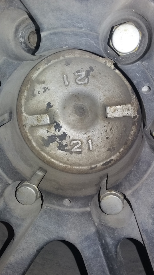

День добрый. Ден случаем не подскажишь задние полуоси челенжера и ммс 3 литра одинаковые или отличаются чем .то и что это за чифры на торце полуоси
С обоих сторон одинаковые?
Да с обоих одно и тожне.
Одинаковые с полуосями от МПС и ММС любого, бензин/дизель. На полуосях будет написано 87.
Так что получается что у меня на челенжере другие полуоси?
Я же написал — одинаковые, просто другие цифры из-за различия Континентов поставки авто, в данном случае внутренний рынок Японии.
Все Ден понял огромное тебе спасибо. Благодарю. Значит смело покупаю от ммс редуктор. Всего наилучшего.

Люфт на вращение 20мм
Люфт проверялся со снятым карданом?
Как вы в начале описывали, пробывал гайку подтянуть, не вышло (
Это плохо. Но еще не все потеряно, нужно вытянуть диф открутить эту гайку, вытянуть ведущую шестерню. Если на шлицах ведущейи ведомой шестерни нет повреждений, тогда просто отрегулировать шайбами для ведущей шестерни люфт главной пары.

Люфт хвостовика раздатки, люфт хвостовика моста (главной пары), люфт крестовин.
Крестовина целые но когда право и влево крутил хвостовик 15 милиметров.
На вращение 8-11 мм максимальный предел люфта.

Крестовины кардана. Балансировка кардана. А так же проверить люфт кардана в рездатке — люфт вообще должен отсутствовать.
Сгонял в гараж и сделал как было сказано в начале статья! Люфт составил о ужас 24 мм! Кардан правда пока не снимал чтобы подкрутить гайку! С таким люфтом не знаю имеет ли смысл! Или мост под замену! (((((
Можно для начала попробовать затянуть гайку, млмент затяжки 216 Нм. Но с таким люфтом не думаю что поможет, но все же попробовать можно.
Но если люфт на кручение будет больше 11 мм — главная пара умерла, покупать новую — очень дорого. Передний редуктор весь под замену.
