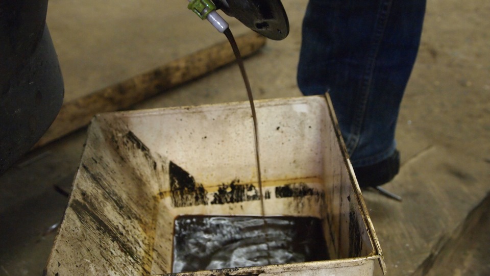

Ну и наконец жижа в ГУРе. Залил, как положено по книге DEXTRON 3. От Mobil. Откачивал с помощью МЕГА-шприца неизвестного назначения и капельницы.
