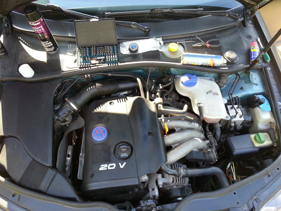

Собственно насмотревшись на разных сайтах про подкапотку пассата б5, я решил и себе собрать что то похожее, чтобы закрыть и приукрасить подкапотное пространство. И так:
То что было
Начал делать

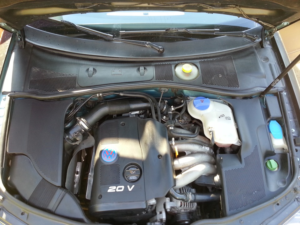

Заканчиваю
Итог

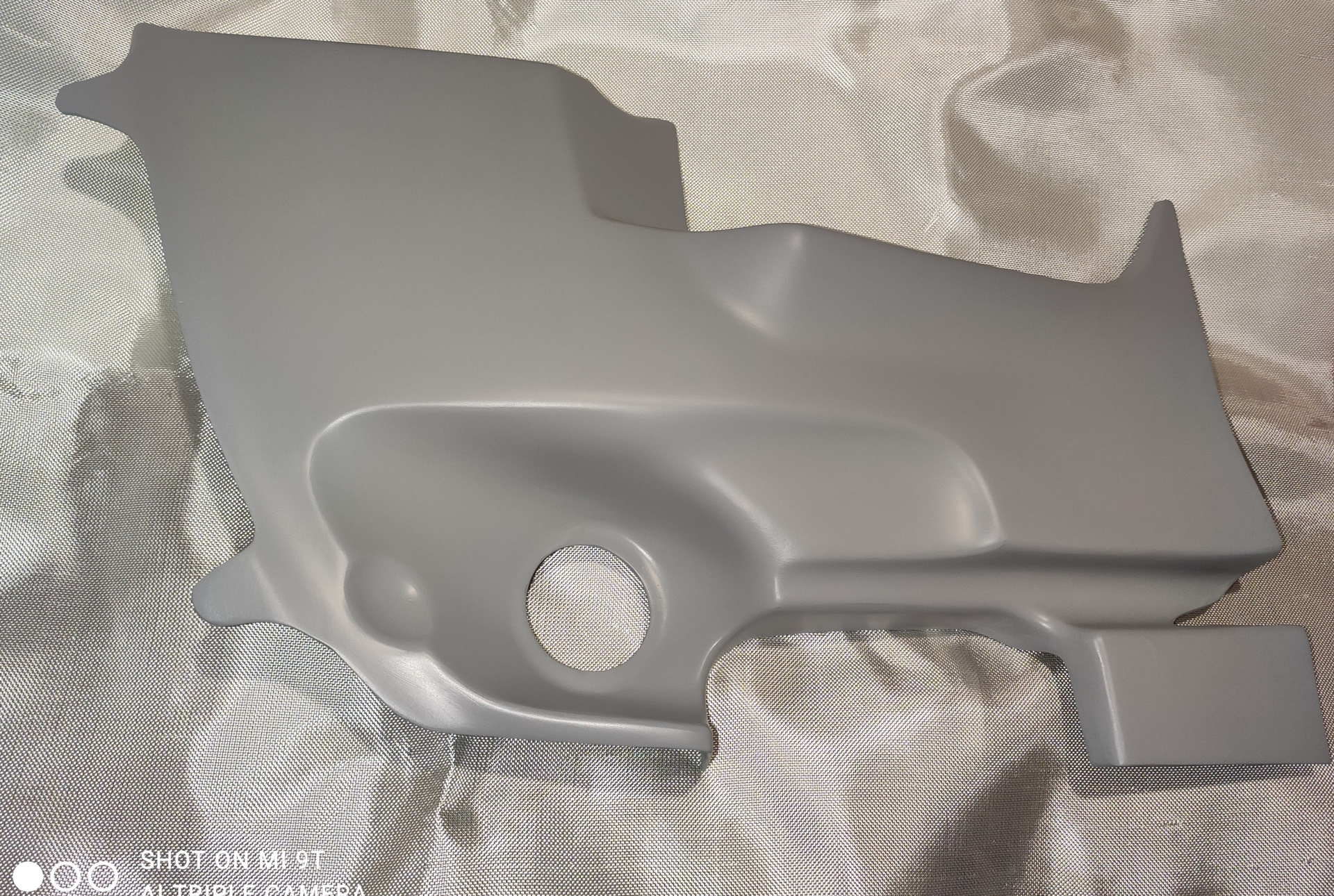

1 Дефлектор воздухозаборника №: 3B1 819 447 B41 2 Крышка кожуха водоотводящего короба №: 3B1 819 422 A01C 3Молдинг (в действительности кожух закрывающий блок абс и бочок гидроусилителя руля вплоть до левой фары (устанавливался только на 2.8) №: 3B0 119 487 C 4 Кожух 3B0 133 849 A 5 Прокладка капота уплотнительная 3B0 823 725 B
В планах, попробовать найти крышку, которая закроет впускной коллектор и где нибудь прикупить накладку замка капота.
Крышка которая закрывает коллектор, вроде как была только на дизелях. На бензиновые двигатели она не подходит без колхоза. Накладка замка капота только по разборкам искать. На б5+ еще продают, но они не подходят на обычный б5
ну это пластик и прокладка чтобы все встало)) я менял ко всему этому, бачок расширителя, крышка расширителя, антифриз, высоковольтные провода, кожух бачка гидроусилителя, его крышку, бачок омывайки, замок капота, тормозную жидкость)))))

Цифра 4 нормально встала? Без изменения креплений?
Молодец, грамотно замутил) Выложил бы запись в сообщества, многим бы помог.Не все об этом знают.
отлично приятно! номер 3 как закрепились?
Шикарно, там где газовый упор есть клипса для крепления и 2 торекса которые вкручиваются и фиксируются через телевизор
а понял спасибо)))
по идее он еще должен встать в какие то пазы, но у меня их нету))) но у меня она держится на ура и не дребезжит
))) 3B0 119 487 C стоит дороже примерно 92у.е. О_о
цены могли подняться… рынок и таможня ша не в самом стабильном состоянии)))
да блин)))

Да выглядит теперь реально более аккуратно)) Очень заинтересовало, пробил номера на Exist, вот что получилось:
1. Дефлектор воздухозаборника (3B1 819 447 B41) — 1232.88р
2. Крышка кожуха водоотводящего короба (3B1 819 422 A01C) — 392.19р.
3. Крышка защиты двигателя (3B0 119 487 C) — 2270.18р
4. Кожух (3B0 133 849 A 5) — 1 240,30р.
5. Прокладка капота уплотнительная (3B0 823 725 B) — 1290.21р
Итого — 6426р

4. Родное получше смотрелось. Нет?
не знаю, мне лично нравится в таком виде)
Хорошо смотрится! А че со значком? Покрасил?
Товарищ собрал его из оракала, сам значок где т потерял ((
