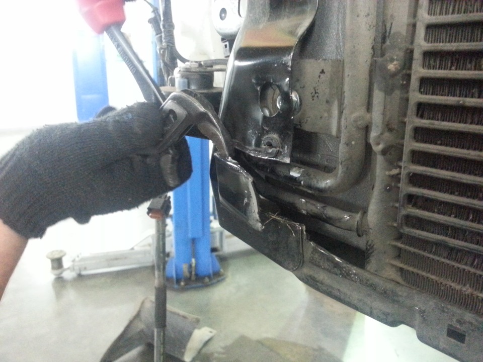

Замена интеркулера и патрубков на интеркулер от APR и патрубки neuspeed проходила одним разом. К патрубкам претензий не оказалось а вот APR и его хваленый bolt on как то подвели. Для установки нового интеркулера пришлось немного порезать телевизор. В любом другом случае радиатор кондиционера входил в прямой контакт с телевизором. И еще один сюрприз это защита, родная защита не подошла.
По производительности претензий нет, работает четко.
