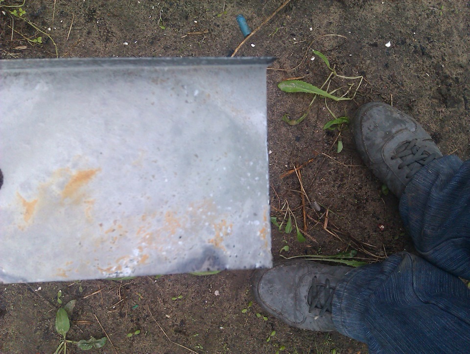

Кстати купил очень клевую штуку "Преобразователь ржавчины" "Цинкарь". Работает вообще отлично вот тому подтверждение:
просто пшикаешь на ржавчину и через пять минут все сияет!
