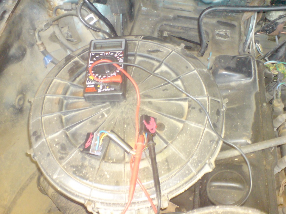

Следующим шагом я прозвонил кнопку для определения какие провода замыкаются на коричневый проводк массы подходящий к кнопке, коричневый на ваге всегда масса. Цвет я уже не помню, но думаю проблем ниукого не возникнет, берем кнопку и шелкаем ей и одновременно тыкаем тестером между коричневым проводом и всеми остальными.

На кнопку к коричневому проводу цепляем массу к двум другим управляющие провода.
На реле к контактам 85 и 86 там где "подать массу" цепляем управляющие провода а силовые подпаиваем к контактам 30 реле. +12 вольт берем через предохранитель посчитать номинал преда можно по формуле
