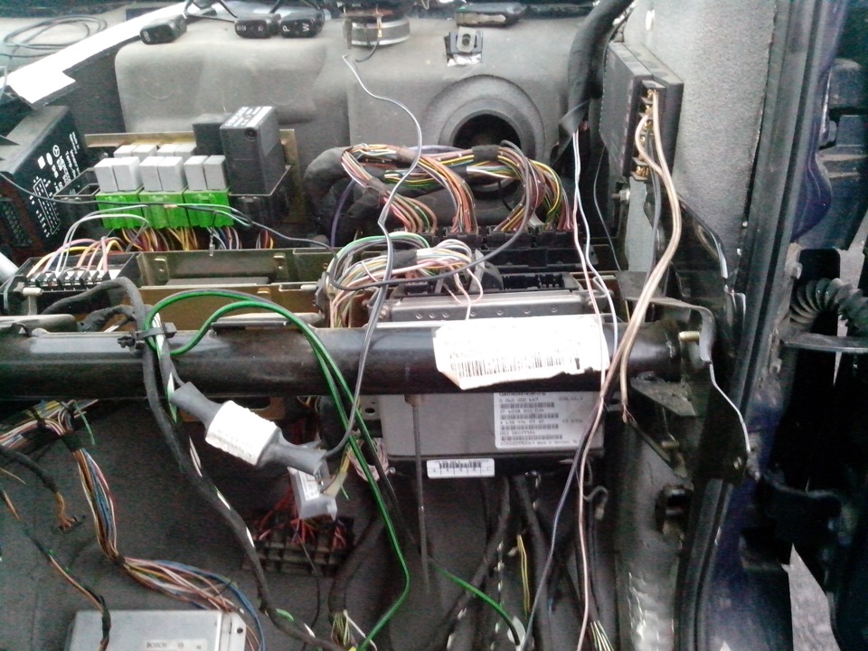

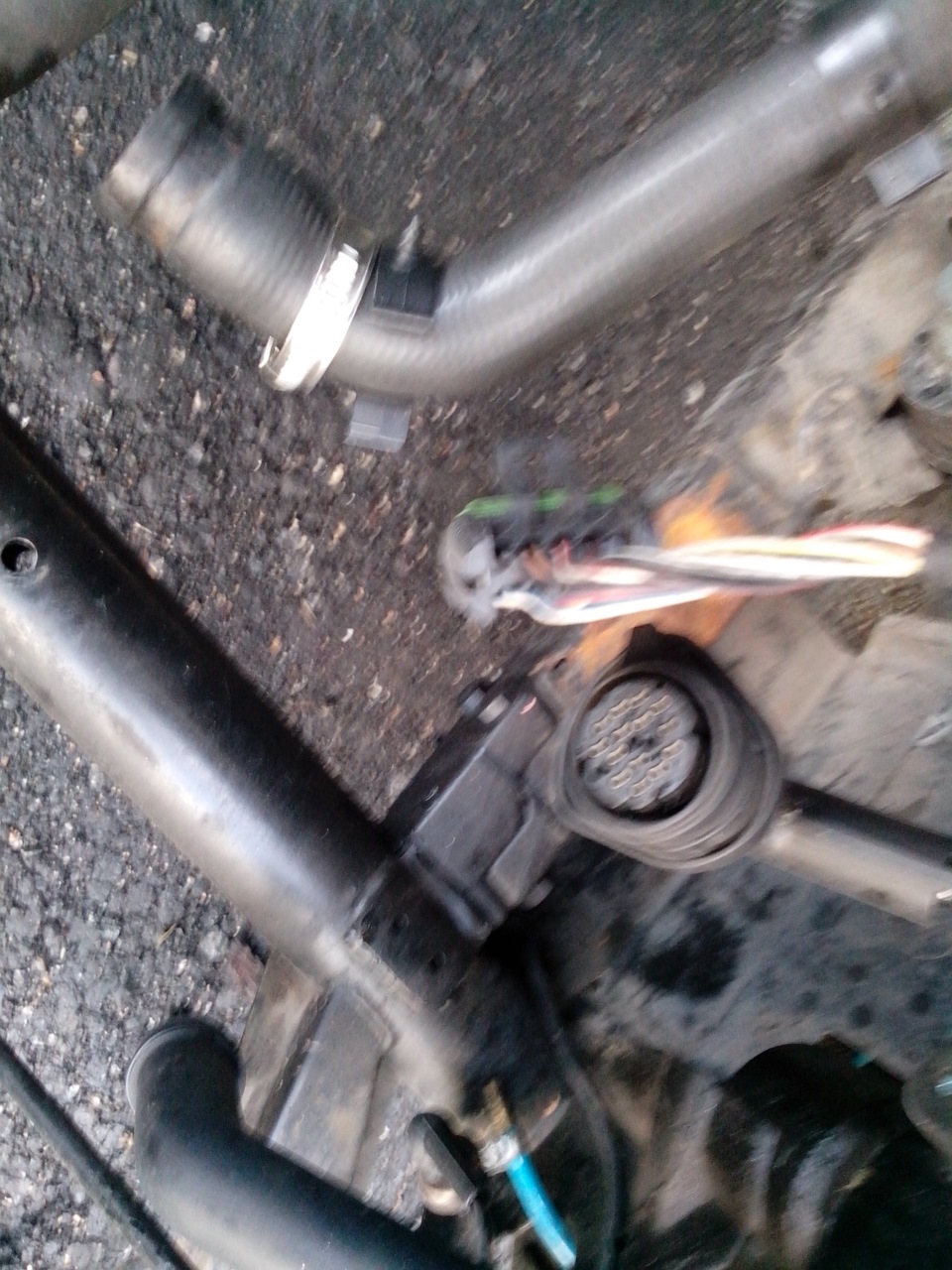

Потихоньку продолжаю переход с мкпп на акппп.
Двигатель снят, с него снят промежуточный вал для замены. Снята мкпп и уже нашла нового владельца, также на другое авто переместился маховик и сцепление.
Кулису с тросами поставил товарищу, его витоса переводим с 601 мотора с акпп на 611 на мкпп.
Педальный узел оставляю без изменения, только сниму саму педаль сцепления.
Проводка под автомат, точнее в прошлом году сделал проводку универсальной (как под мкпп так и под акпп), только она у меня под другой тип коробки и под мою надо только в разьеме мозгов изменить подключение.
Заменил крепление подушки коробки.
Заняла свое место кулиса с тросом акпп.
Нынче плотно изучаю особенности акпп и способы её как модернизации так и продление срока службы эксплуатации.
Осталось заменить замок зажигания для реализации механической блокировки запуска, хотя в планах и переход на систему *старт-стоп*

Здравствуй, на фото №3 кулиса с двумя тросами, что это за нижний тросик? у меня такого не было почему то
второй трос для подключения к замку зажигания, это механическая блокировка запуска.
