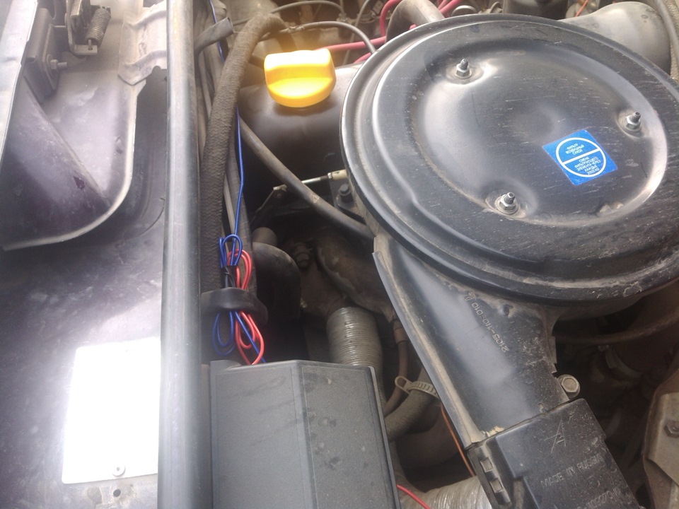

Уже давно была идея установить противотуманки, но отпугивала сложность установки. Как оказалось, все просто, продается комплект подключения птф со схемой и всеми необходимыми проводами и деталаями.

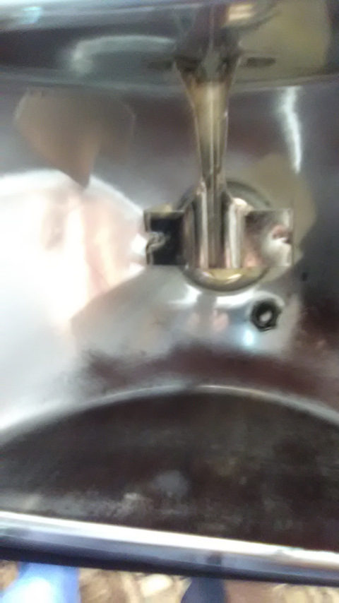

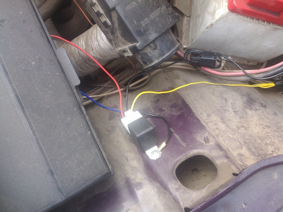

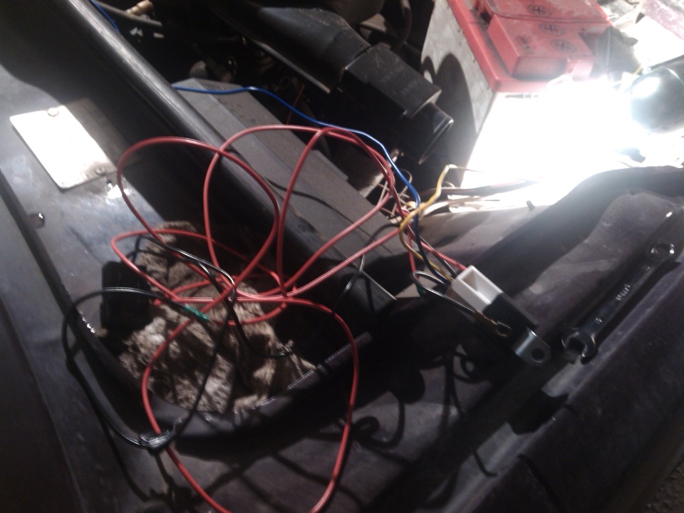

Купил этот комплект, туманки и поехал устанавливать. Основная сложность это аккуратно протянуть все провода. Под капотом еще нормально, а вот в салоне пришлось повозиться.

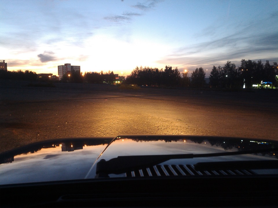

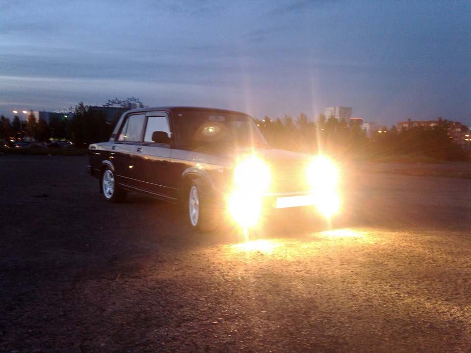

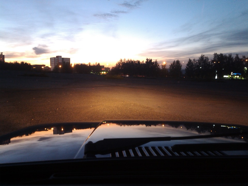

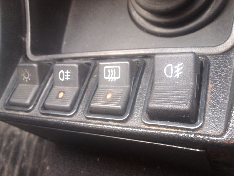

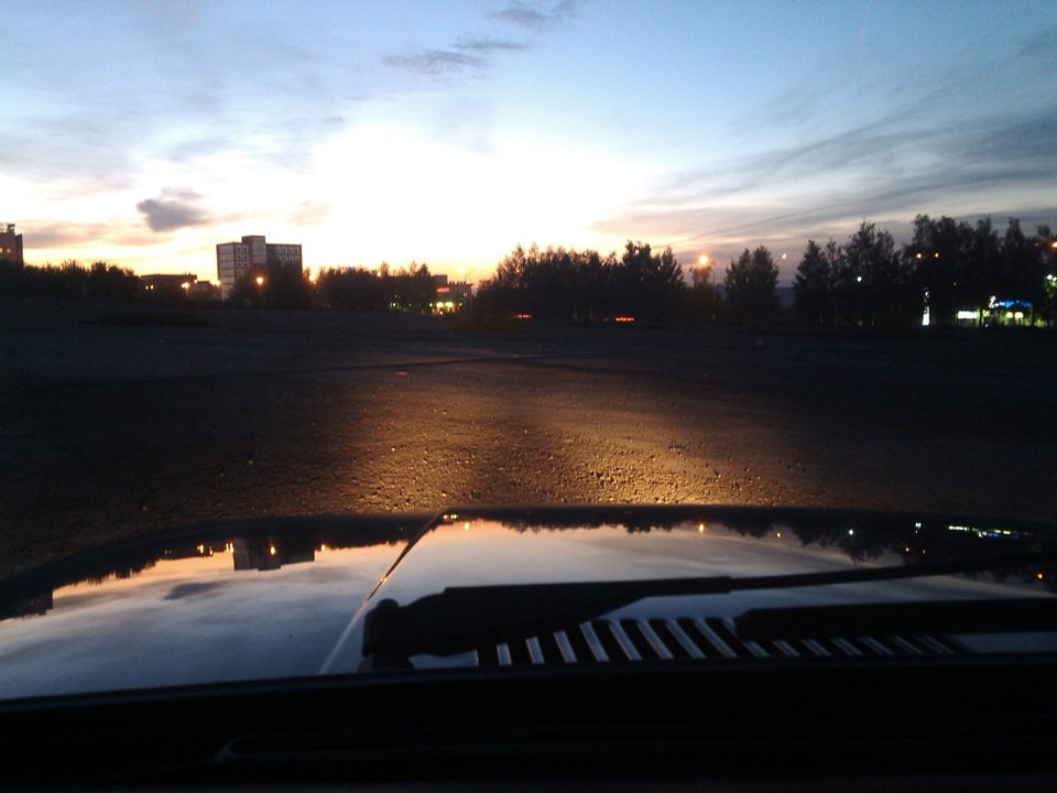

В схеме из комплекта питание на кнопку идет от ближнего света, то есть работают только с включенным ближним. Меня это не устраивало т.к собирался их использовать еще как ДХО и опытным путем был найден провод, на который подается напряжение при включении зажигания. Так что если забуду их выключить аккум не сядет. Все подключил и прикрутил туманки, на улице уже было темно, самое время протестировать. Т.к. в час ночи по дороге уже никто не ездил, остановился где потемнее и настроил свет как нужно.

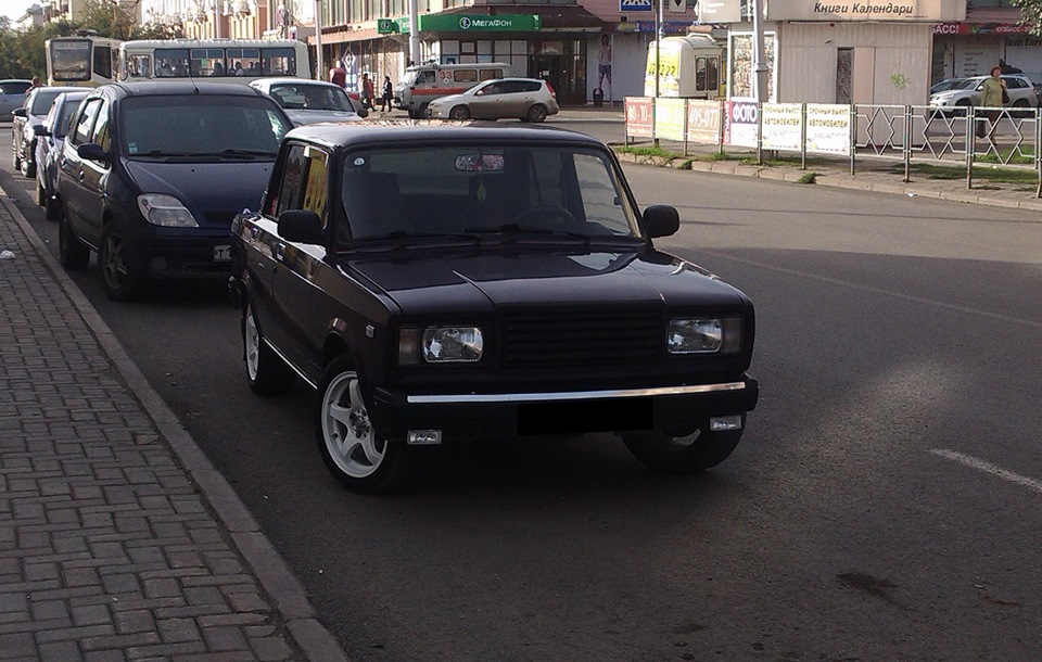

В итоге получилось очень хорошо, в паре с ближним светить стало гораздо лучше, лучше освещается обочина и благодаря тому, что в середине фары не рифлёные, образуются два пучка света вдоль дороги.
(На фотках ниже обратите внимание на кусты спереди)

такой же комплект стоит.у меня почему то предохранитель вместе с корпусом сплавился недавно.проездил год все норм было, а тут случайно увидел.
Может замкнуло что или вода попала? Надо будет посматривать.
думал что замыкает, но проверив всю проводку она оказалась в полном порядке, а вот на счет воды не знаю может быть…посматривай и я тоже буду)
