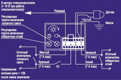

Не прошло и пол года )) как я установил себе датчик света
ранние записи:
Дальний как ДХО
и принцып работы всего этого
было и стало
расположил тут
схема установки проста
Запчасти на фото: 820907
теперь есть три обычных положения :
off — ничего не горит, только ДХО (дальний в 35% накала)
габарит — плавно гаснет ДХО и вкл габариты пер/зад
ближний — горит ближний
и доп режим
auto — тут три подрежима
— светло — горит ДХО
— сумерки — включается габариты
— темно — включается ближний
и в обратной последовательности…

Привет, ты уж наверно продал эту соната 😁 ну может помнишь, в месте где ты установил датчик он адекватно работал? Я хотел где-нибудь посредине его установить, может сверху где обшивка…
Там где он установлен, исправно работал
А в штатное место почему не захотел устанавливать? Я думаю может там подиум какой придумать, чтоб эта пипка посередине панели была…
У меня сейчас штатный датчик тоже не стоит по середине, вечером сфоткаю где
Да я посмотрел штатную систему, по мне так оно того не стоит столько заморачиваться, купил переключатель с авто режимом только, блок дхо у меня вообще в подкапотке в блоке с предохранитеми…
У меня в той же области, но на линии не центра в с краю из минусов — если снег то дворник там не чистит и света мало поэтому рано включается
Спасибо за ответы, буду думать куда его примостырить, пока только идея в центре и придумать, что-нибудь чтоб наклон датчика был… Ну либо половину его диода закрасить, как вариант…
Только так, и смотри чтоб при использовании козырька не менялось освещение
