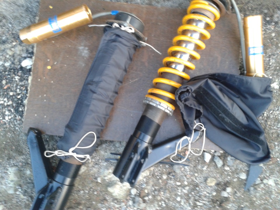

Давно ничего не писал. Была очень большая загруженность в работе, что заставляет задуматься о том чтобы ее сменить. Но это все не главное. В прошлом посту я похвастался Йолинзами, так вот продолжаю. Так вот поскольку передние стойки после рибилда – мне оставалось только превести их в порядок, что я и сделал, одеть чехлы и установить их. А вот чехлов то и не было! И тут пришла на помощь моя любимая жена, которая изготовила сей великолепнейший девайз, за что ей безмерное спасибо! Теперь одна стойка уже установлена на машину, дело за второй. Задние стойки пока находятся в ребилде и тоже надеюсь обзаведутся чехлами и окажутся на машине.

Чехольчики как заводские! Да вообще подвеска секс!

а что опоры не ШС, не серьезно как-то :)
чехлы кстати в жару лучше снимать, могет перегреться масло…а вот зимой наоборот, без чехлов лучше не ездить :)
Ну как я уже писал отсутствие опор ШС не помешало с этими стойками предыдущему экипажу выиграть Кубок России! Я думаю были основания почему использовали именно эти опоры. Сперва я тоже задал этот вопрос, но меня переубедили, сказав что при желании в следующий ребилд можно поставить и на ШСах.
это понятно, странно, опоры ШС то понадежней должны быть. Да и угол стойки можно завалить немного.
Угол стойки заваливать можно и рычагами, при смещении опор назад возникали проблемы с рулевыми тягами, а чрезмерный кастер тоже не будет хорош. В общем попробуем все по имеющимся наработкам, а там дальше видно будет.
+опоры ШС жёстче в разы. и металл от них устаёт огого как.
именно этим мне и мотивировали, чтобы на прыжках пощадить кузов и стаканы.
а зачем чехлы? что-бы шток стойки не загрязнялся?
Именно, подобного рода стойки снабжаются не пыльниками, а чехлами.
Красота Саш, а опоры на шс не думаешь ставить?
При следующем ребилде задумаюсь, хотя как говорят острой необходимости в них нет, да и выиграть Кубок России предыдущим хозяевам на этих стойках не помешало!

Ну вот это аналогичная модель. За два задних с заменой одного штока и ШСов взяли 26, что считаю божески. Это в Питере у оф. дилера Йолинзов.
ну в целом — да
а ты чехольчики где-то покупал или колхоз?
его величество колхоз! )
зато судя о фото довольно качественный )))
надо мной некоторые смеюцца, когда я из китайских спарко-брызговиков гязезащиту двигателя делал
до первой жижи))
Ну я тоже первую грязеащиту из китайских спарцо делал)))
оказалось в Туле очень проблемно найти брызговиковый материал, а отдельно за ним ехать в МСК было и лень, и некогда))
