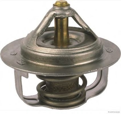

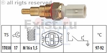

Столкнулся с такой бедой на Mazda 323 Extreme form =) греться двигатель температура норма вроде и вентилятор охлаждения сгорает от постоянной работы, уже 2 моторчика поменял. Стал искать инфу по почему так перерыл кучу форумов перечитал два мануала, но не понятно везде разная инфа о датчиках у кого °85-90°C у кого 92-97°C на вентилятор. Зашёл по чистой случайности на сайт там описание машин и что для чего. Выяснилось что на данную машину выпускается 3 типа термостата и 3 вида датчиков включения вентилятора.
У меня оказалось термостат с полным открыванием 88°C градусов а датчик включения вентилятора 85-90°C в итоги перегреваем и моторчик дохнит ☠ от работы постоянной.
Для разных климатических зон 3 типа термостата:
1. Термостат с полным открыванием 82°C
2. Термостат с полным открыванием 83°C
3. Термостат с полным открыванием 88°C
Для разных климатических зон 3 типа датчиков включения вентилятора:
1. Датчиков включения вентилятора 85-90°C
2. Датчиков включения вентилятора 87-92°C
3. Датчиков включения вентилятора 92-97°C
В итоги у меня эти 3 датчика включения вентилятора. Будем пробовать что лучше буду работать, одно ясно что датчик включения вентилятора 85-90°C градусов не вариант для термостат с полным открыванием 88°C градусов.

честно скажу я тоже припарился с этим датчиком на вентиль…лежат 4 — все рабочие.какой на сколько хз.точно известно что последний купленный новым был Commercial ignition (XEFS257) Датчик включения вентилятора радиатора Температурный диапазон, °C 85-90
но в связи с тем что было недавно обнаружено после его имплантации что его черная пластиковая фишка.стала свободно прокручиваться на датчике (чего быть не должно).был заменен на один из трех старых.который срабатывает видимо когда ему надо, а не в какой то момент стрелки на приборке.хотя там итак все интуитивно.на пару мм выше середины…
в общем заказал еще один.уже наверняка чтобы.тот что ставят на конвейере мазды…TAMA LS204 тоже 85-90
ну и термостат до кучи тоже ТАМА A2102-82
а термостат у тебя раскрывается при какой температуре?
на таму эту увы на экзисте пусто в спецификации
тот что покупал когда то Quinton Hazell QTH350K — Температура открытия, °C 82 (он и должен так открываться по мануалу 80,5-83, полное при 95 — это если одноклапанный термостат…двухклапанный -(вспом. клапан 83-86.главн. клапан 86-89…полное при 100)
а по датчику по мануалу.срабатывать должен при 91 на одноклапанном термостате, 97 при двухклапанном и отключаться при 84 на одно.и при 90 на двухклапаном термостате
короче буду заказывать одно клапанный °C 82
