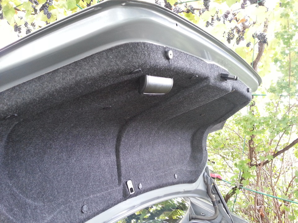

Итак, далее. в эмексе была заказана полезная весч: ручка багажника от камри и держатель для огнетушителя.
по порядку:

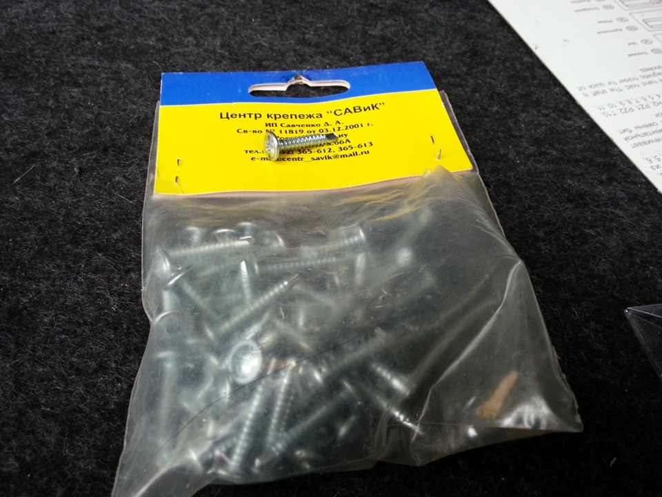

прикрутил к металлу крышки саморезами по металлу
373руб и готовый результат:
и почему так нельзя было с завода сделать?!

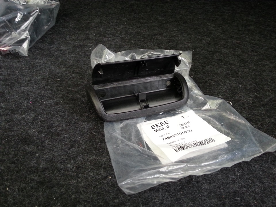

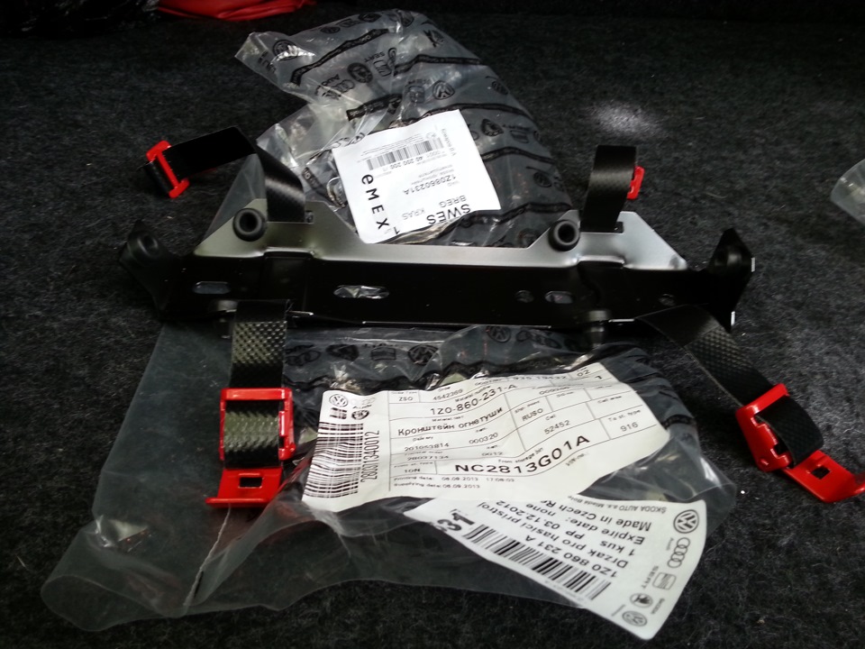

далее по списку кронштейн для огнетушителя(партнамбер 1Z0 860 231 A). хотел свой прикрутить к потолку в багажнике, но мой огнетушитель просто огромен, и кронштейн мне мал…
в общем, кому интересно, могу за себестоймость отдать в Краснодаре. )

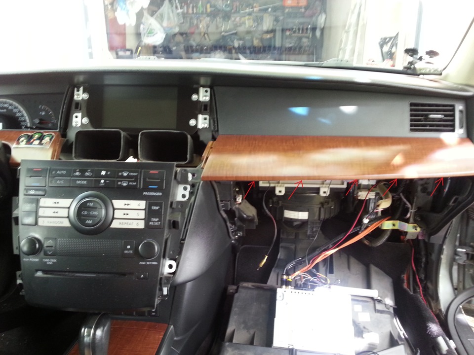

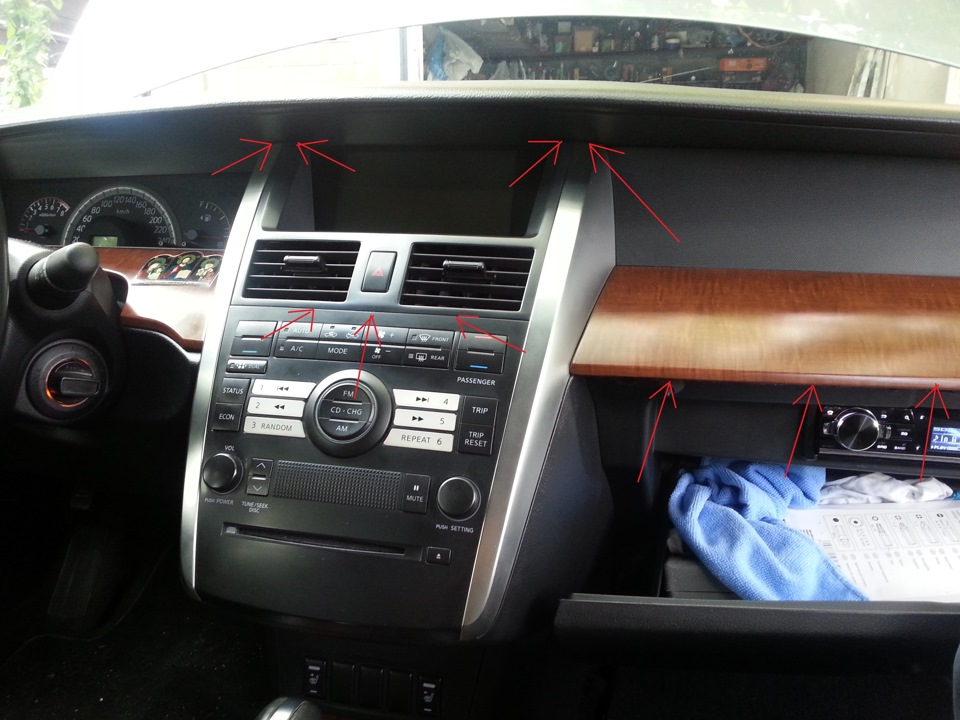

далее я решил изгнать из панели всех сверчков: что-то они плодиться стали, особенно когда холодно по утрам… разобрал всю панель, и вот результат:
красным показано куда клеить антискрип, деревянная накладка трется о верх бардачка и издает неприятные звуки.

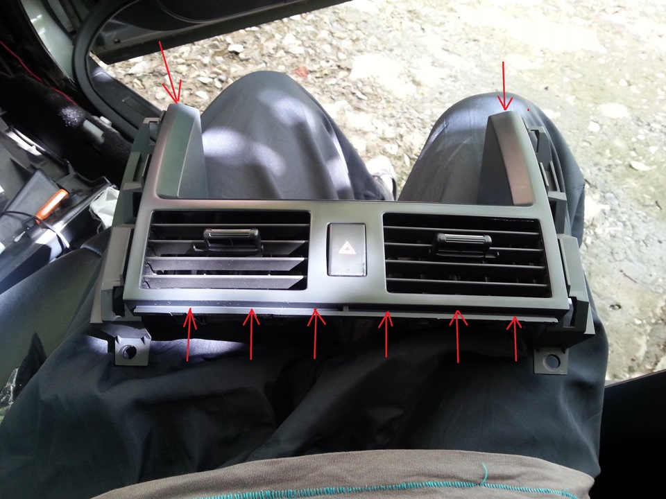

далее по списку самая скрипучая деталь салона, это центральные дефлекторы!
снизу этой панели клеить не получится т.к стык с нижней частью не сойдется. найден хороший выход: мажем косметическим вазелином и собираем. скрипа не будет. еще чуть не забыл сами дефлекторы: их корпуса тоже адски скрипят об пластик окантовки монитора. тоже мажем и радуемся тишине.еще раз пройдемся по проблемным местам:
еще не могу никак локализовать сверчка где-то в правом углу сверху торпедо(площадка под стеклом), может кто знает что там клацает?

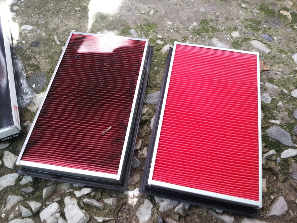

еще, как и планировал, поменял воздушный фильтр. я решил его менять раз в 5000км, вот они и прошли…

По поводу скрипа в торпеде. Как я понял скрипит торпеда в правом углу?! У меня тоже. И как я понял это не зависит с какой стороны руль (у тебя левый, а у меня правый) Значит это болезнь Теан. Не знаю как у тебя а у меня скрипит только зимой, и очень сильно когда только выгоняю машину из гаража (гараж холодный), потом тоже поскрипывает через какое то время. В общем порыскал я по инету, что за болезнь и как ее лечить. Вариантов несколько, один это не прикрученые гайки, что держат панель, и поэтому она ходит взад вперед, другой вариант это торпеда трется о лобовое стекло и нужно между ними ставить прокладку или типа утеплителя окон (домашних окон). Думаю дождаться лета и заняться, но снимать ВСЮ торпеду это такой гемор!((( Ну если ты раньше меня займешься, дай знать, может там какие подводные камни есть? Или как правильно снимать чтоб, что нибудь не сломать. Рад был помочь!
Спасибо!но я почти вылечил:дело вот в чем, панель затянута насмерть, это проверил, скрипит на холодную тоже.то что стекло не достает до панели это точно, там губка какая-то проложена.скрипит что-то ещё.Я просунул в эту щел ? антискрипную ткань, но мало, чуть поскрипывает, но меньше.надо напихать побольше.как решу этот вопрос, обязательно отпишусь Володя всех подробностях в бж.окей? :-)
По скрипу: мучался почти год, не мог найти. С правой стороны, под самым стеклом, есть крышка, то ли датчика, то ли ещё чего-то. Она небольшая. Попробуйте понадавливать около неё, если будет скрипеть, то снимите крышку, открутите болт, который держит ухо панели, его там видно. Подложите под неё шайбу и закрутите. Должно помочь.
Куда именно подсунуть шайбу?под сам болт или между панелью и самим креплением?как туда подлезть?
Под болт. Просто его открутить, вытащить, одеть на него шайбу и закрутить. Болт под крышкой стоит по направлению к салону. Взять насадку подлиннее для головки и подлезть к нему не проблема. Когда крышку снимите, то, я думаю, сразу разберётесь.
Да я уже к нему подлазил…странно что скрипеть перестало.ведь изменилась только длина болта…
Ну не знаю, я думаю, что из-за того, что ухо, которое держит болт, пластиковое, со временем болт его продавливает. А может он куда-то упирается там. Но главное, что скрипеть перестало.
кстати да… надо попробовать всеравно, спасибо за совет!

дай плиз номерок держателя для тушака
1Z0 860 231 A
я вроде вставлял в текст, сейчас смотрю, а нету!
спасибко!
