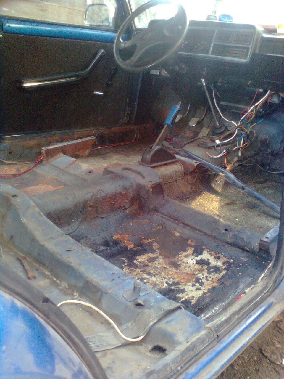

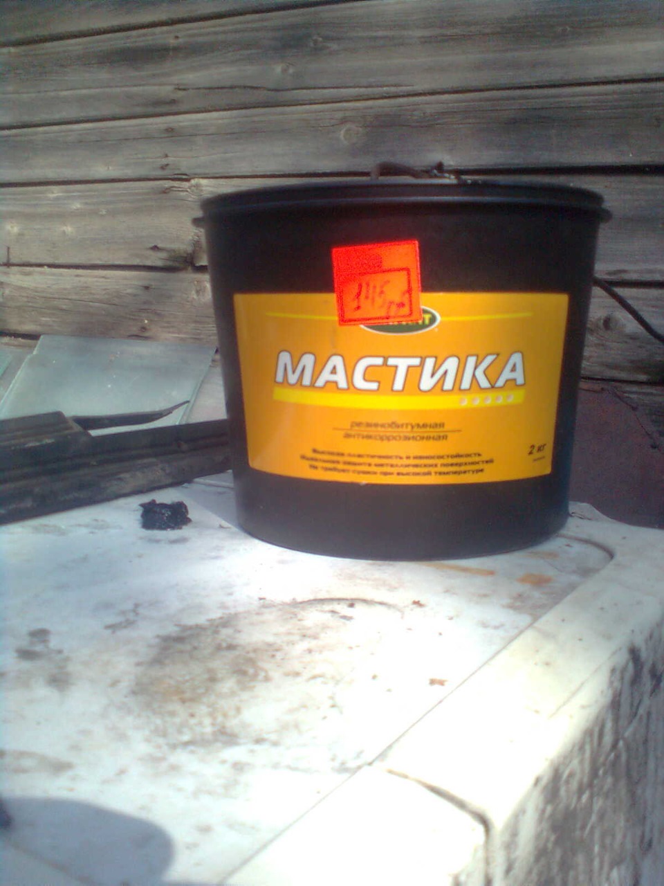

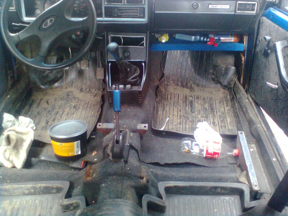

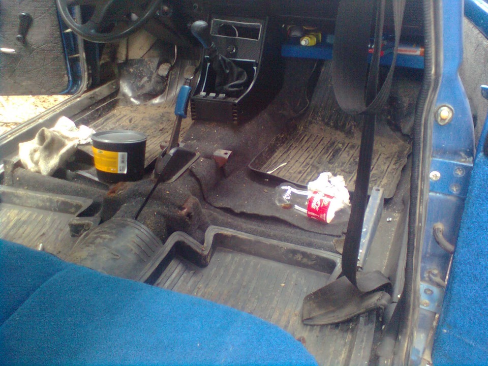

Промовилил внутри днище. Ушло две банки мастики по 2кг. и два часа времени на разборку и оброботку днищя.
Зачем же мастикой то.Сурик ведь есть.
что это? расскажи-ка поподробней, а то тоже хочу такую процедуру провести
ru.wikipedia.org/wiki/%D0…1%D1%83%D1%80%D0%B8%D0%BAЯ таким красил, есть ещё свинцовый, но он токсичный, а по антикорозийным свойствам ваще бомба!Делал я так: www.drive2.ru/cars/lada/2…7/sunnny/journal/1952170/Сверху ещё битума с песком налил для виброизоляции.
