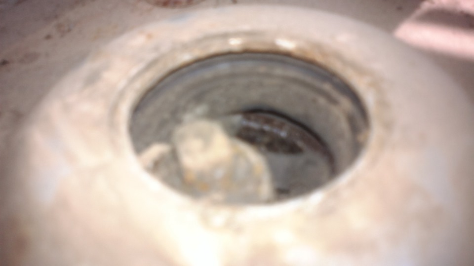

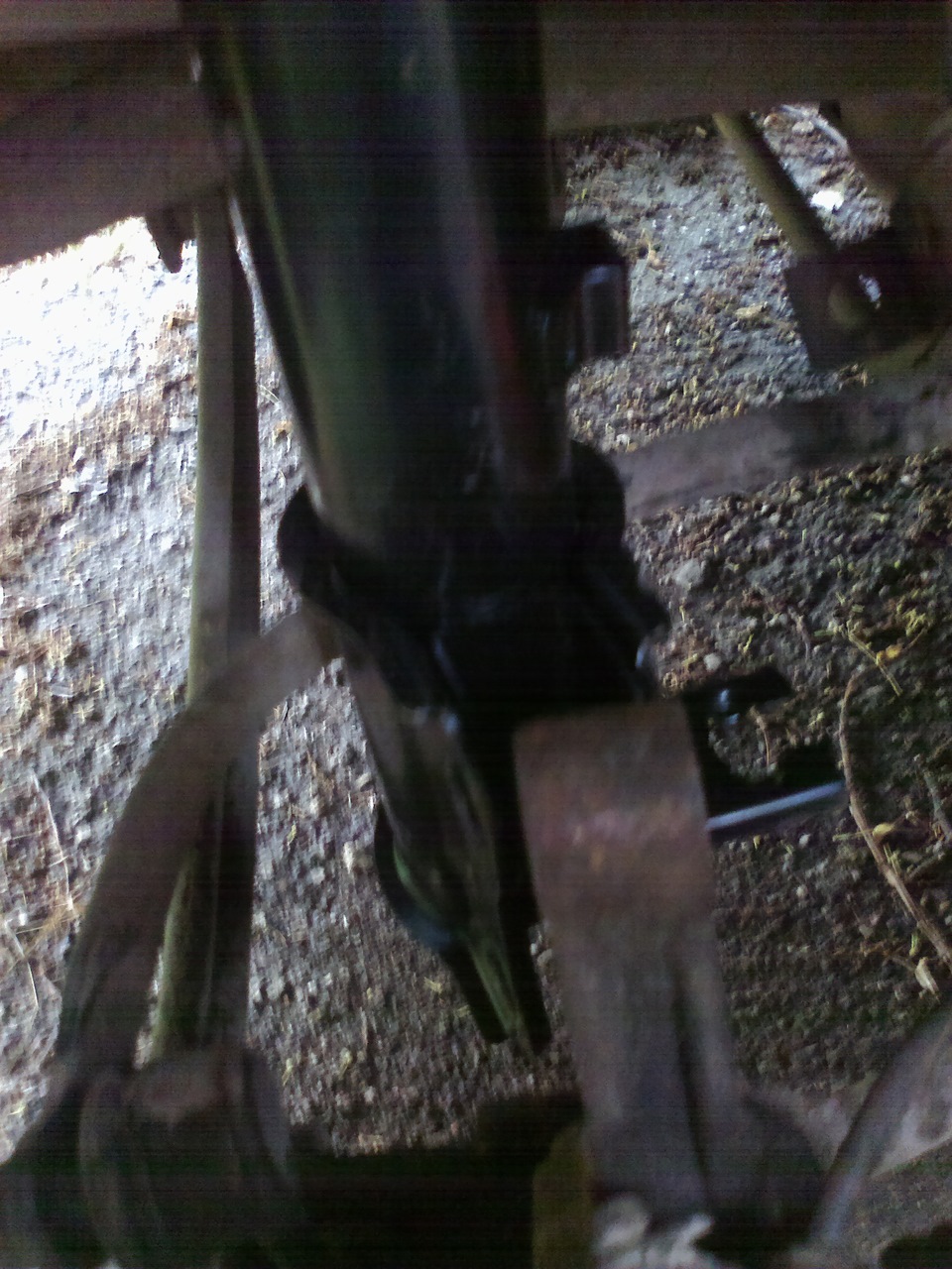

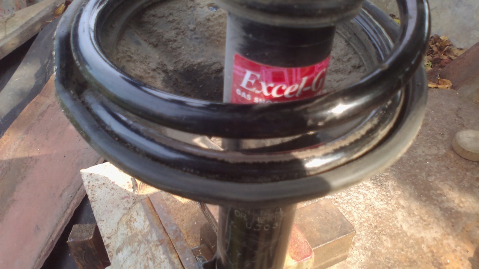

сзади появился стук-на все грешил!все смотрел-кроме подвески!диагноз стал понятен после снятия колпачка на стакане. зная что все дорого решил купить чашку-в ней была проблема.но поняв что стойки не раскрутить и узнав случайно дешевый сайт-эмекс.я решился на полную замену зад-подвески.как менять не буду расписывать -найти можно через яндексе или в книжке или у собратьев.напишу основное.НЕ НУЖНО БОЯТСЯ-ВСЕ ЛЕГКО.МОЖНО СДЕЛАТЬ ОДНОМУ(я так менял.но не удобно и долго)МОЖНО МЕНЯТЬ БЕЗ СНЯТИЯ СТОЕК СТАБИЛИЗАТОРА(в этом случае нудно оклееть арку молярным скотчем что бы не огорчится)-но так будет сложнее и дольше.лучше их заменить заодно.НО НУЖНО БЫТЬ ОКУРАТНЕЕ С ТОРМОЗНЫМИ ТРУБКАМИ-ОНИ ХЛЮБКИЕ!

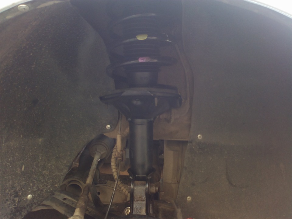

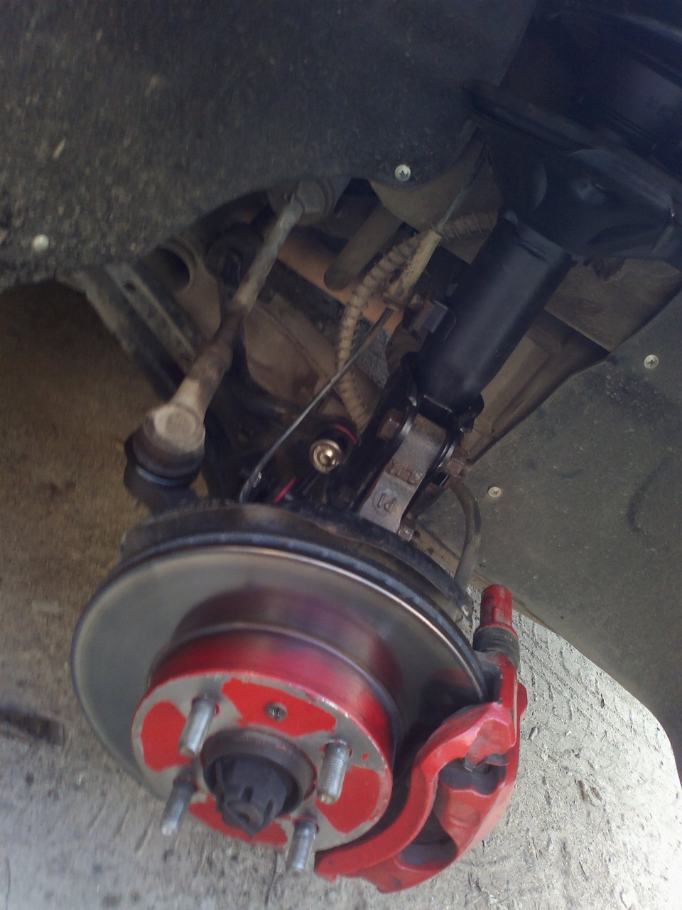

передняя еще легче-вышло все около 13 вроде-посчитаю напишу.резинки все оригинал.стойки каябы эксель-такие и стояли.пружины дешевые взял-вроде норм.

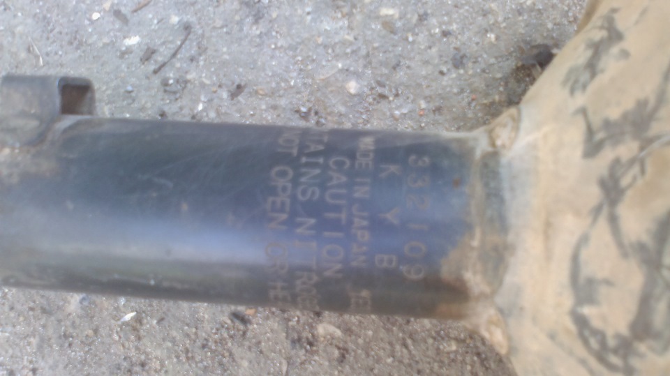

после вскрытия зад-под-выявленно-мертвее некуда.при нажатии на нее-не возвращается-с силой вытягивается…передняя в 2 раза медленнее возвращается-другая в 3 )) И САМОЕ ГЛАВНОЕ НЕ ЗАБУДТЕ СТОЙКИ ПРОКАЧАТЬ!

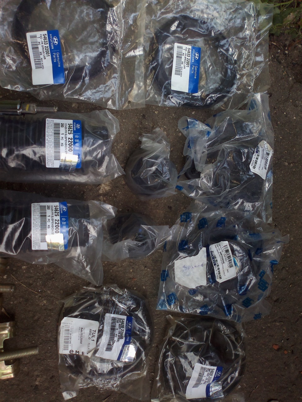

54610-25000 Опора амортизатора переднего
54620-22000 Прокладка пружины передней верхняя(метал чашка идет уже с прокладкой)
54626-22001 Отбойник амортизатора переднего
54625-22000 Пыльник амортизатора переднего
54633-22001 Прокладка передней пружины нижняя
54630-25010 Пружина передней стойки винтовая(на элкатсе много разновидностей по цетам)
54650-25100 Амортизатор подвески левый(каяба 333305)
54660-25100 Стойка амортизационная передняя правая(каяба333304)
54624-21000 Шайба(можно поставить старую)
-----------------------------------задняя подвеска------------------------------------------------
55311-25000 Подшипник задней опоры амортизатора(резиновая хрень с метал вставкой)
55320-25000 Опора амортизатора заднего
55321-25000 Проставка пружины подвески
55326-22001 Отбойник амортизатора заднего
55325-22000 Пыльник амортизатора заднего
55323-22000 Прокладка нижняя пружины задней подвески
55330-25000 Пружина подвески задней
55350-25101 Амортизатор подвески левый(каяба 332109)
55360-25101 Амортизатор подвески правый(каяба 332108)
все заказывал в эмексе

Это было 8 лет назад, но цифра крутится 13 тысяч.

вроде норм были.у меня уже стояли каябы-знач подвеску меняли-я хз. норм были.а там у каждого свое…когда разберешь поймешь
вот я смотрел стойки щас 2300, отбройник 500, верхняя резинка пружины 500р, а нижняя 50р денег так не соберешь
Да цены ппц… Я свою в 13 вместил.

Очень нужное дело сделал! Если не сложно кинь в личку Парты всех прокладок, отбойников, и пыльников! И главное Пружины какие ставил ПАРТ?
чеки найду обязательно скину
Буду очень благодарен! С меня могарыч =)))
))))ок)
withoutfriends
добавил номера)
От спасибо, так спасибо!
