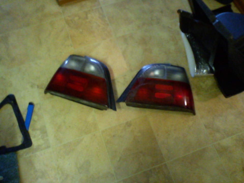

Здравствуйте дорогие друзья, расскажу небольшую процедуру чем я занимался сегодня=)

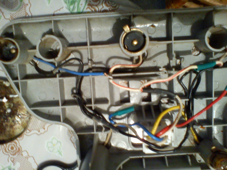

Снял фары, не составило труда, пластиковую обшивку и по 4 гайке на фаре =) они у меня потресканные и попадает туда вода, вот и решил помыть)

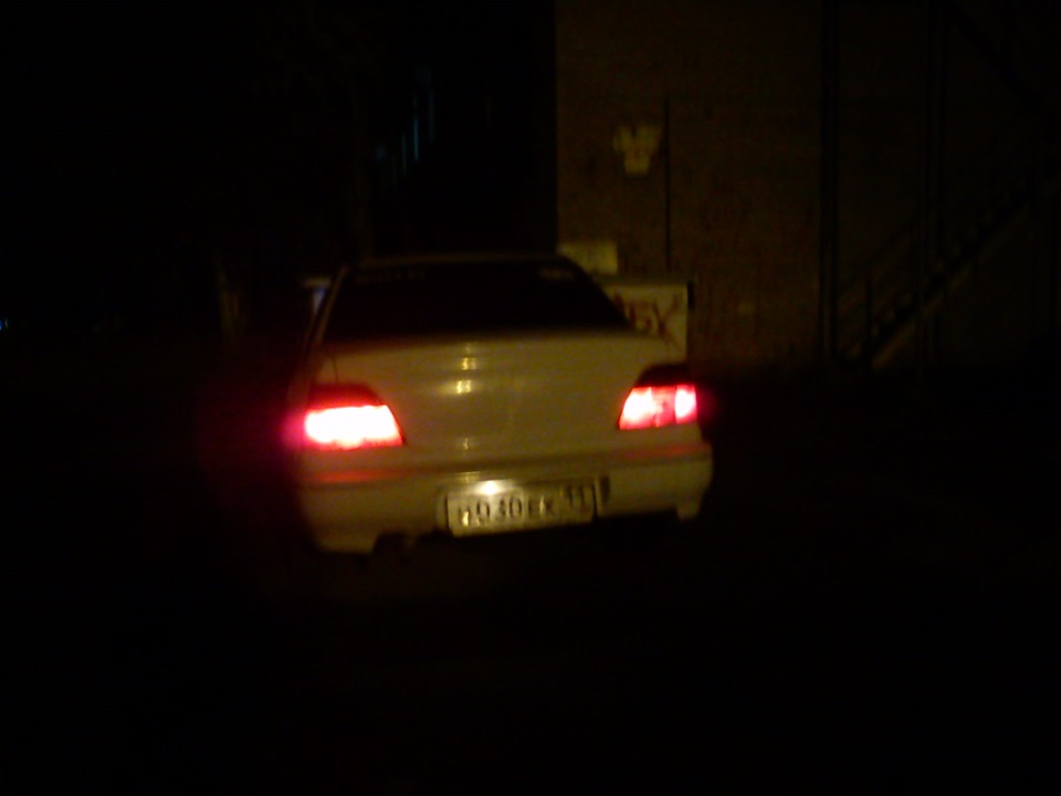

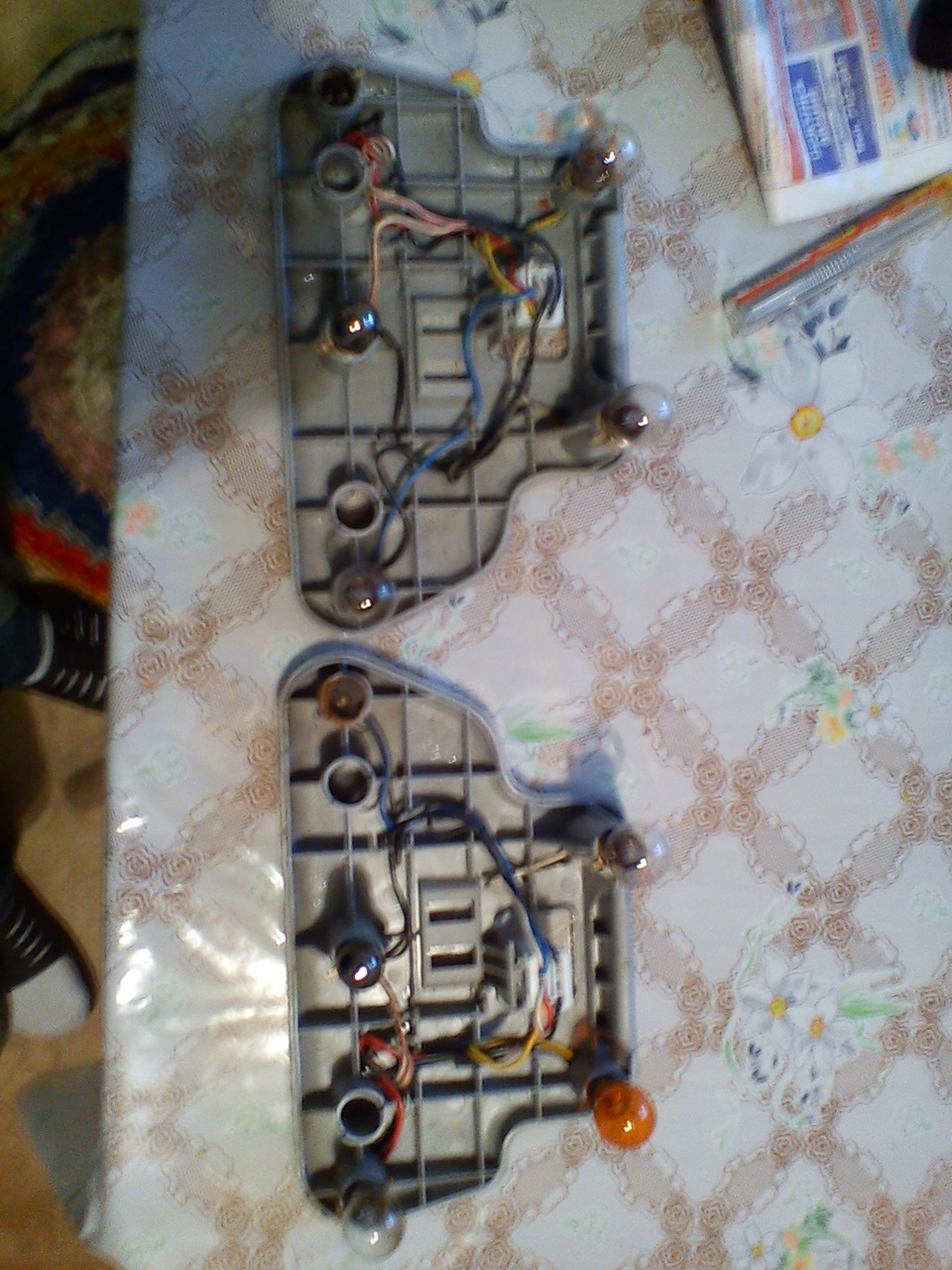

Пока фары мочились в мыльном растворе, занялся пайкой, хотел сделать из противотуманок габариты, в общем купил лампочки габаритные и припаял провод от противотуманок к габаритам

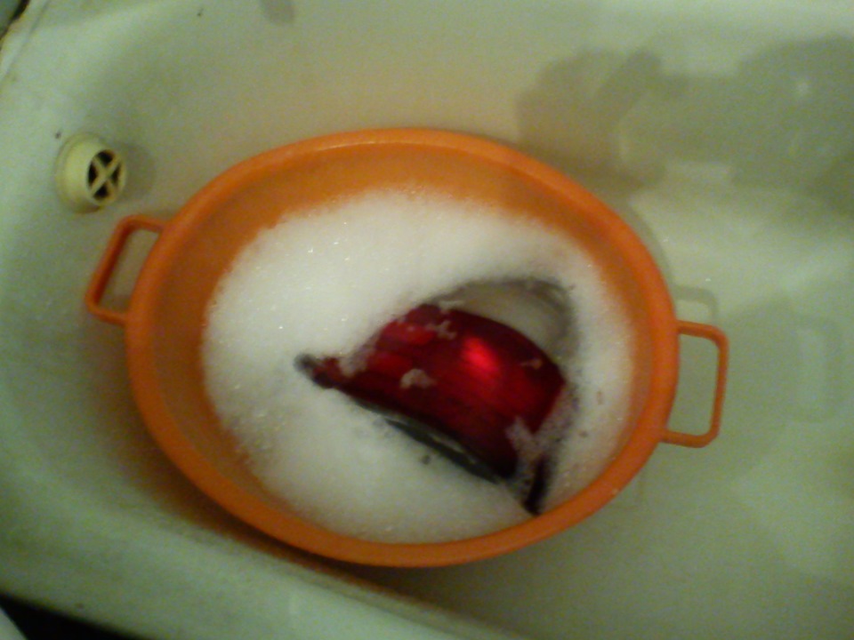

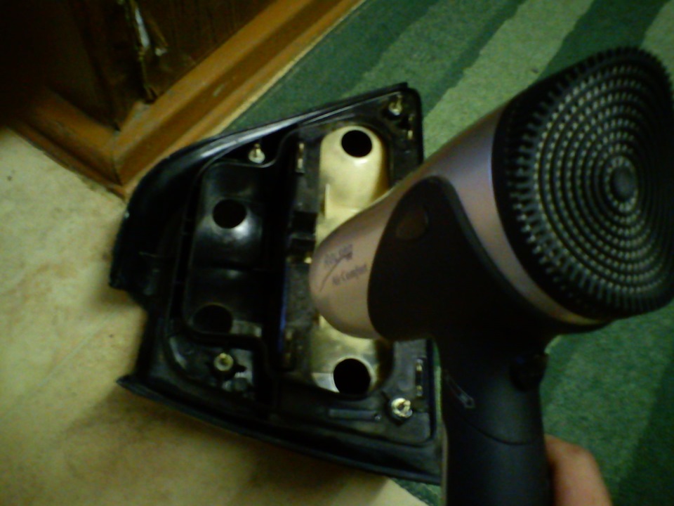

тем временем помыл фары(грязи было до ужаса много, ошметки такие вылетали)
Ну и приступил к сушке фары

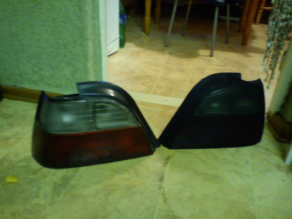

после приступил к сборке. Колготки я приобрел на 80 ден черные. вот разница между ними

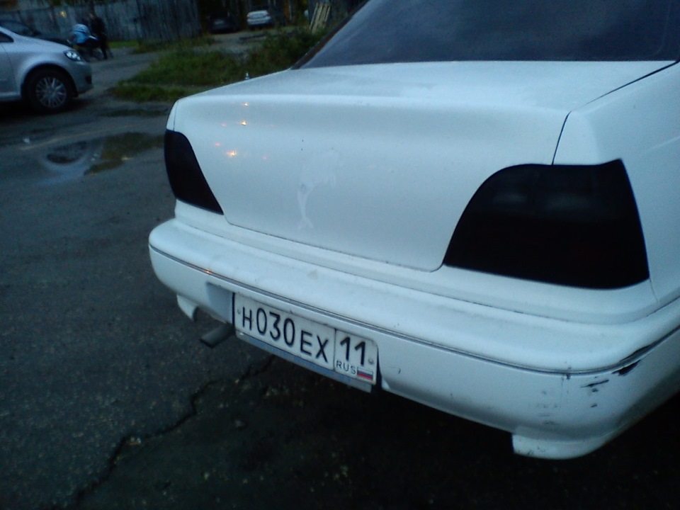

мне понравилось) вот результат
Не хотел крыть лаком, вдруг не понравилось бы)
Я доволен, всем спасибо)

самое эффективное, это то что их можно сорвать/срезать, за считанные секунды) вот захотел ты лаком покрыть, поездил с колготками, не понравилось срезал)

Попробуй =) могу посоветовать, что нужно 2 колготины черного цвета ден так 70-100. почему 2, да потому что то место на колготках где сами ноги, не хватает на фару, я одевал на то место где попа, проблем в монтаже нет) 4 гайки на каждой фаре. Удачи. думаю на твоей ксюхе с тонировкой будет смотреться отпадно) с тебя фотки)

Темновато, нафиг с этим экспериментировать!)
а вот с колготками то что надо) и фары видно нормально) да и заний ход освещает хорошо)
