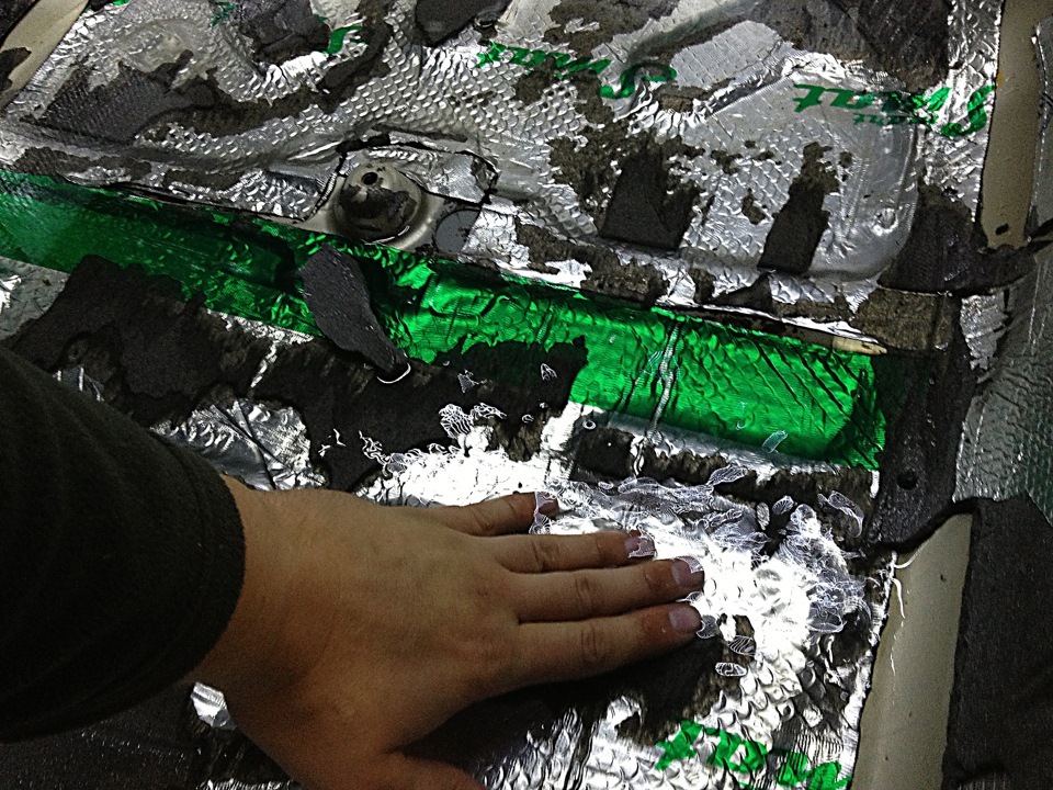

Последний месяц одни дожди, и у меня стало заполняться водой место под запаску.
доходило до 2-3 см… мне это не нравилось. пришлось снять верхний слой шумки и выкинуть…

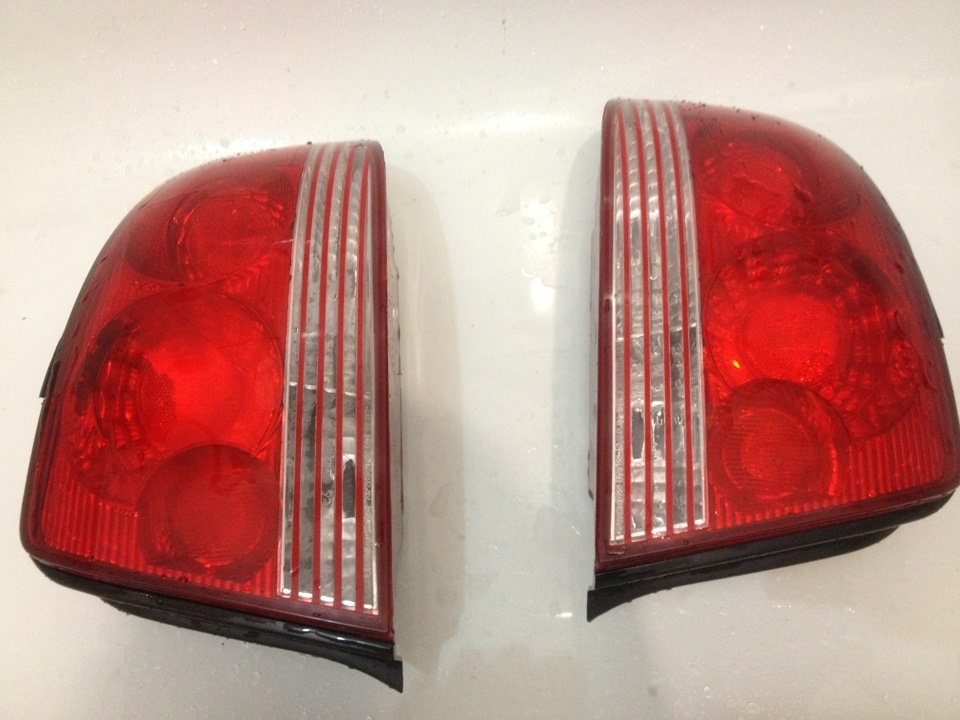

также потела фара…
сняв блок-фару я увидел мокрые пятна, текло по фаре и через нее

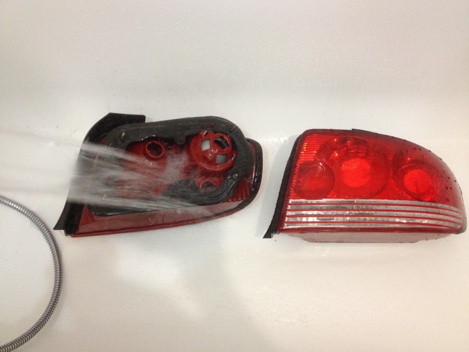

промыл фары, тупо под струей воды. вымыл много песка и мух =)

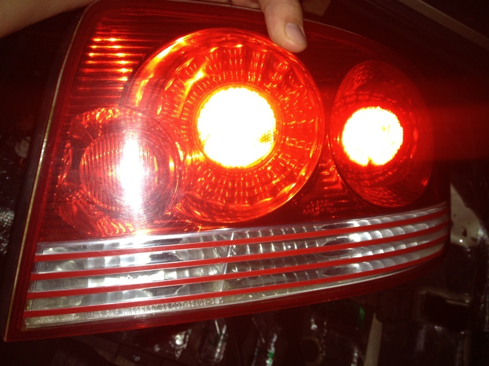

просушил все и начал ставить обратно

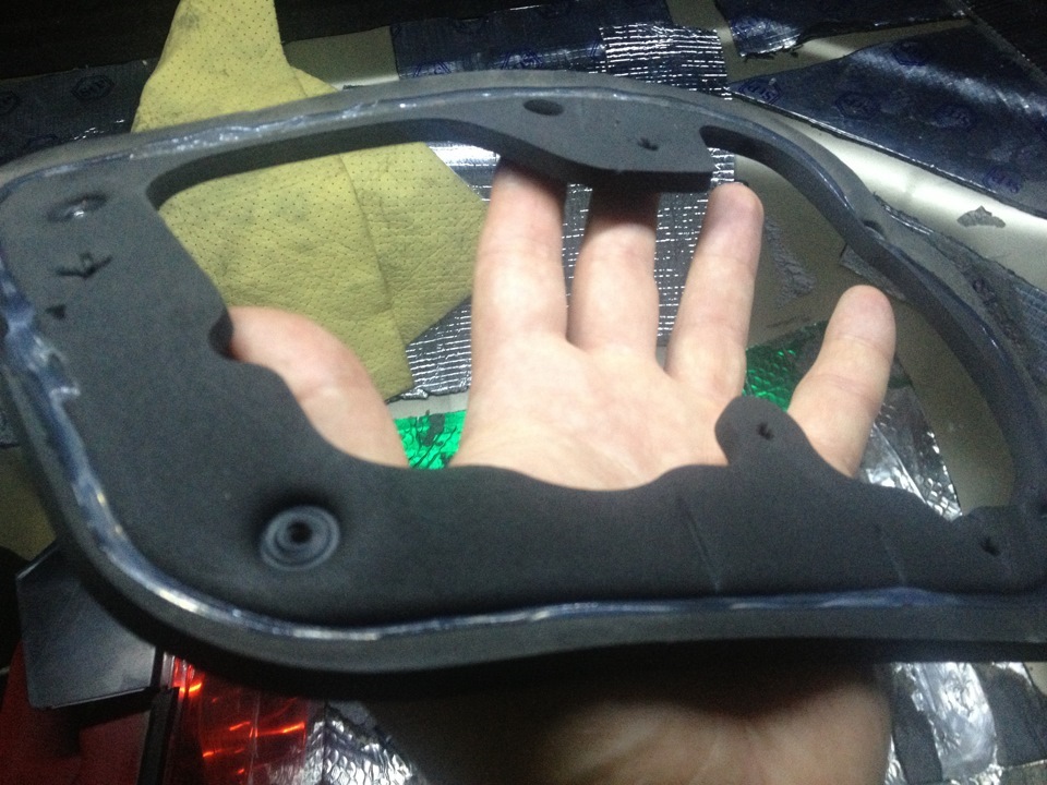

промазывал обычным силиконовым герметиком.
за результатом слежу
силиконовым герметиком залил это дело…точнее прокладку между кузовом и фарой

Вчера прочитал данный пост и решил заглянуть к себе в багажник. Справа пятна от плесени на коврике начали появляться и сырой коврик. надо тоже делать срочно. Там надо снимать стопарь и промазывать просто прокладку между кузовом и фарой?
да. если фара не лпнутая то там больше неоткуда

А откуда натекала в запаску?
через заднюю правую либо трещина либо через уплотнитель
