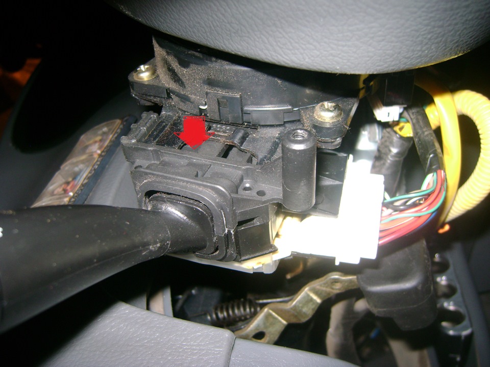

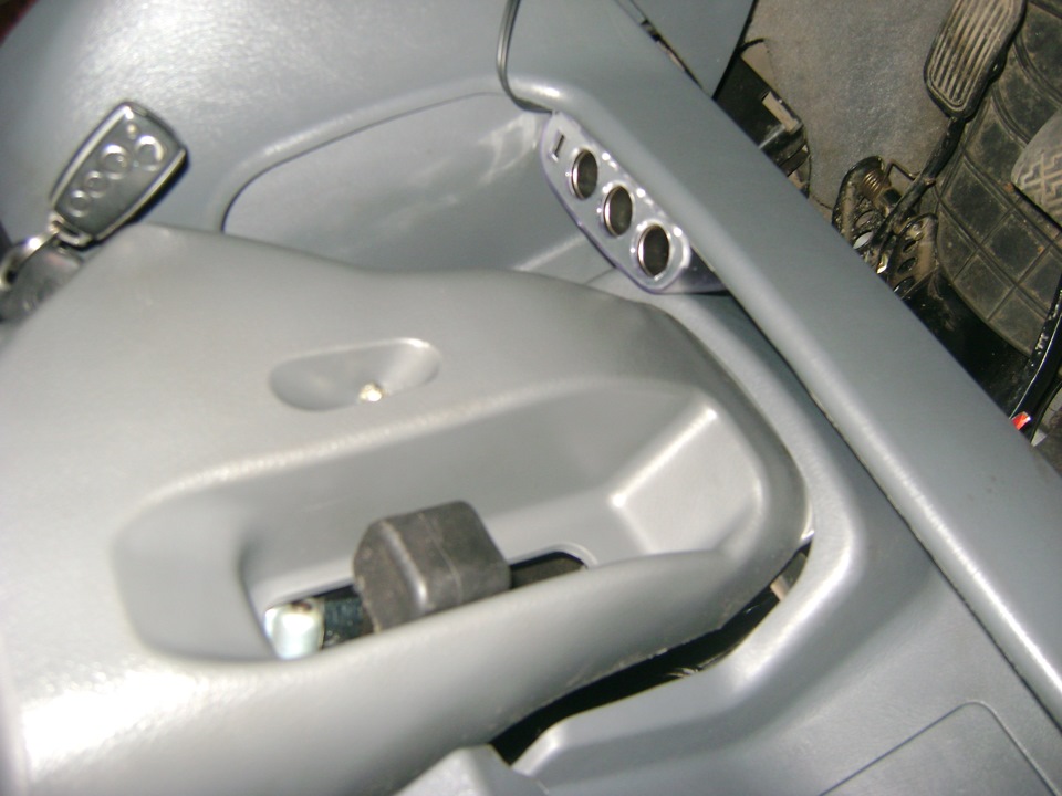

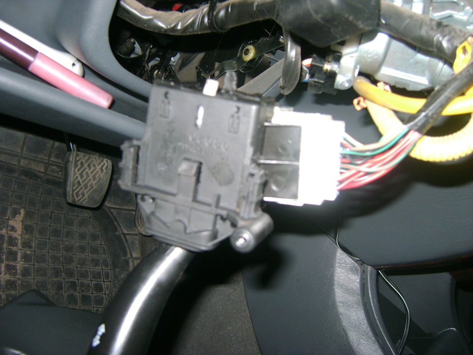

Задался поиском как убрать отключения ближнего света при включении дальнего.
долго шерстил по просторам и — нета и так и ничего нормального не нашол… Одни пишут нужно обрезать какой то провод в фаре, другие ставить дополнительное реле… Било решено начать проверку… В процесе поисков было обнаружено блок реле под капотом там же найдено реле включения ближнего света и дальнего. Проверив как поступает управления на реле было решено что вся проблема в выключателе. разобравшысь как он построен понял что всё очень просто. Нужно подогнуть один контакт и проблема позади.

В общем, прочитав что, нужно что то подогнуть, я пошёл снял переключатель, и начал щёлкать, короче я подогнул среднюю и всё получилось. Пришёл к компу, и нашёл ссылку на эту тему… всё точно также. Спасибо большое за помощь.
средний контакт (лапку ) нужно загнуть вниз чтобы она не отскакивала при включении дальнего света, и тогда ближний будет оставатся
там на фотках выше все видно
так а с этого места поподробнее! фотки выкинь что куда и где загнул !
да там на самом деле все просто я уже все сделал там 3 контакта 1 на дальний свет 2 на ближний и 3 вот этот который нужен чтобы ближний не гас когда включаешь дальний
санек ты то разобрался что куда и как?
Ну да как на писано так и есть только не помню какой контакт помню что крайний а скокой стороны не помню
это на реле или на переключателе?
На переключателе вот как на фото три плостинки медных красным указана они при переключении касаются а надо чтобы один не косался
Один на включения ближнего
Второй на дальний
И третий тот который нужен он перемыкает и оключает ближний а дальний включается
Только проверь сразу какой куда идет помню что с краю а с какого не помню

Что то не понятно какой контакт подогнуть
