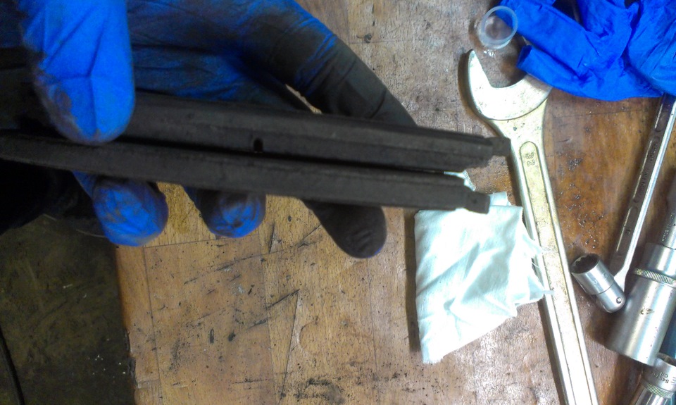

пробег у нас 35 тыс км, заказал колодки естественно оригинальные, иначе быть не могло=) Звоню в салон, услышал сколько стоят колодки 4100 мля как на субаря подумал я, приехал к друзьям в магазин, итог 3100=)
на форумах ради интереса читал, там писали тааак страшно что я порой задумывался "А МОЖЕТ В СЕРВИС?!"
но где наша не пропадала, глаза боятся а руки делают, снимаем колеса и понеслась
старая — снизу, новая — вверху
старая — справа, новая — слева
вверху — колодка стояла снаружи, снизу — колодка стояла внитри
15 минут и колодки новые на месте стоят!=))

Нихрена себе. Этож как вы ездите? У меня на 31к пробега, износ всего 30%
Активно)))) один раз в екб ездили 1300км и пару раз в соседний город 300 км)))
пару раз по 1300км это совсем не активно =) Мой вопрос был в другом. Зачем вы так носилуете машину, если всего через 30к км у вас стерлись колодки? У меня за тот же пробег износ 30%.
У всех разная манера езды…

езжу очень активно, поменял колодки только на 65й тысяче. Взял неоригинал, и очень жалею- свистят с самой замены, и проехали 10 тыс, пора смотреть-похоже им п…ц.
Вот в отпуск щас ездили приходил из за сказочных оленей оттормаживаться со 160 до практически 0! Но колодки еще не смотрели, ставили только оригинал!
ValmontDi
А какой именно "не оригинал" не подскажете?
Вечером марку гляну в гараже) Кстати, сейчас 81я тысяча-свистеть перестали и я ошибся-им еще работать и работать)
тоже ATE ставил на свою Фабию на пробеге 83 тыс.км.
без датчика износа для FS III подходит по коду 13.0460-7111.2
О'К спасибо)
АТЕ, который в ОЕМ упаковке стоит 1200 р. в Автодоке…
Мы увидели только оригинал и текстрат вроде, и как ATE?
ATE 13046071172 эти с датчиком износа, артикул обычных лень искать. Юзаю такие с дицками ATE 24032201511 (которые с Power disc, типа с пропилом для снятия всякого шлака с колодок). Весьма ничегошное сочетание. По крайней мере, нормально тормозить начали почти сразу, а не как оригинальные — во второй половине срока службы.
Ну у нас датчика износа нет, а так присмотрюсь в след раз может и изменим оригиналу!))))
Ага, я тоже окарался — и у меня нет, рзница с датчиком и без — 100-150 рублей. Просто АТЕ это и есть один из поставщиков тормозных систем на конвейер. Особого смысла переплачивать за упаковку с шильдиком VW нет. Хотя даже и тут есть варианты: при заказе через инет (типа автодока или экзиста) цены на один и тот же артикул но в разделах Skoda, VW и Seat может отличаться. Местами изрядно.
