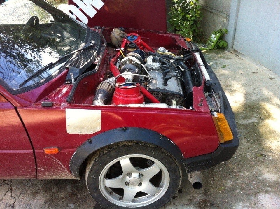

Всем привет. Ну что сказать, машина наконец то поехала прямо, как обычная Восьмерка.
Колян притянул ее обратно. Сварил жесткую сцепку.
И так что было сделано с мая месяца:
Так сказать никогда не обрываемый шкив коленвала.

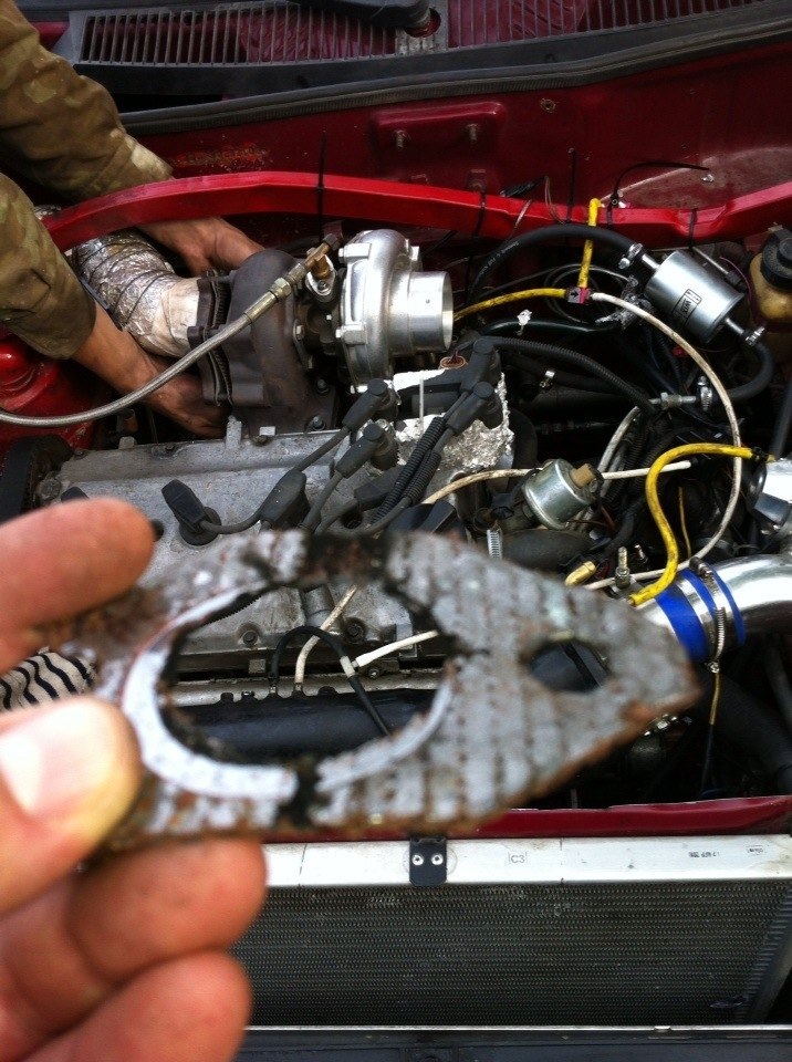

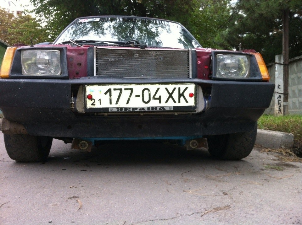

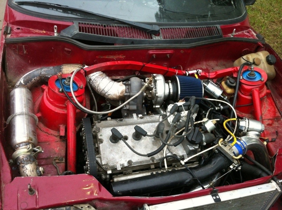

Нова турбина с 2ойной крылчатко, но с более маленькой холодной частью
Сварен выхлоп, теперь можно ездить без шума по городу.
Переделал вентиляцию картерных газов с ГБЦ.
Перебрана коробка, новые синхроны и муфты, выставлен по новой преднатяг и т.п.

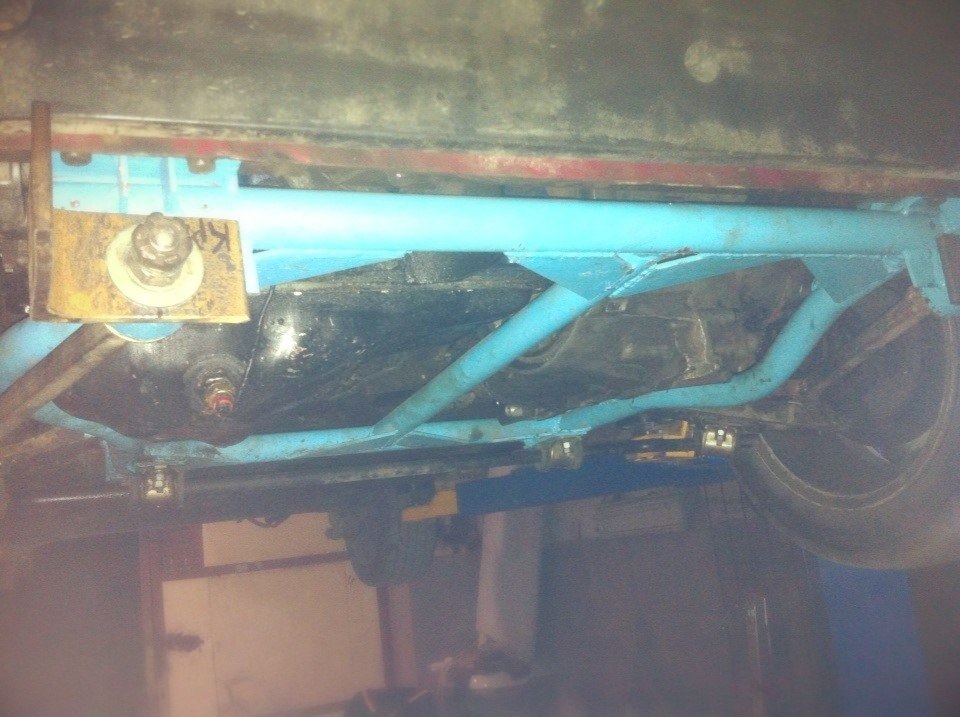

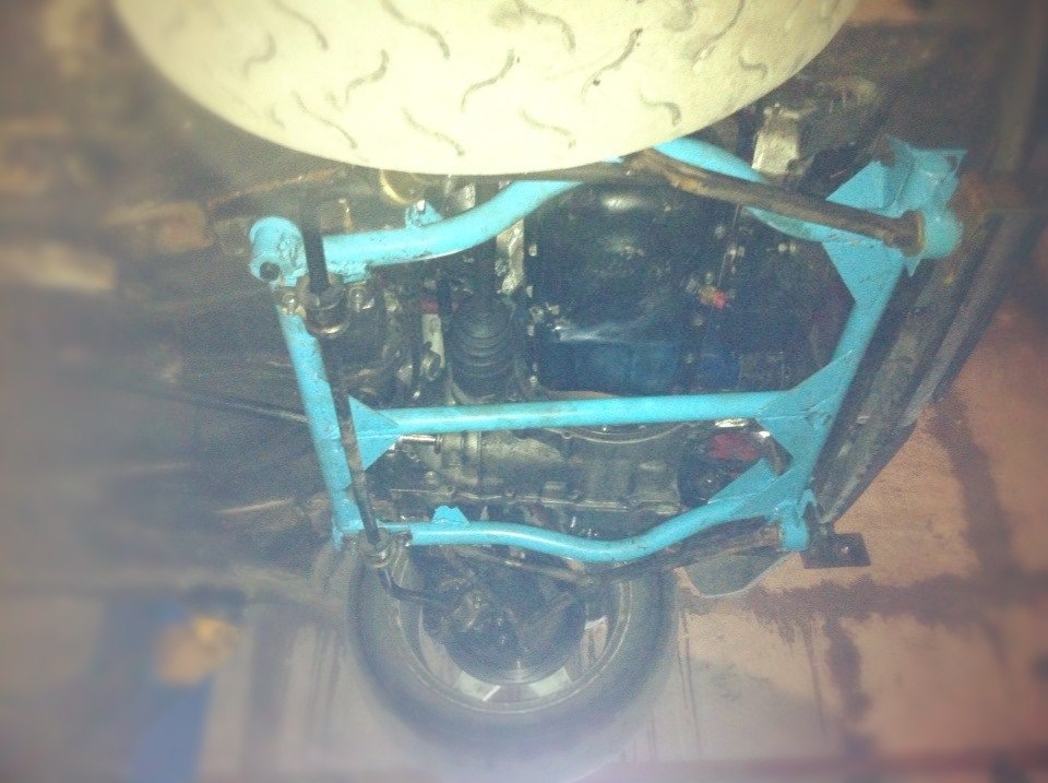

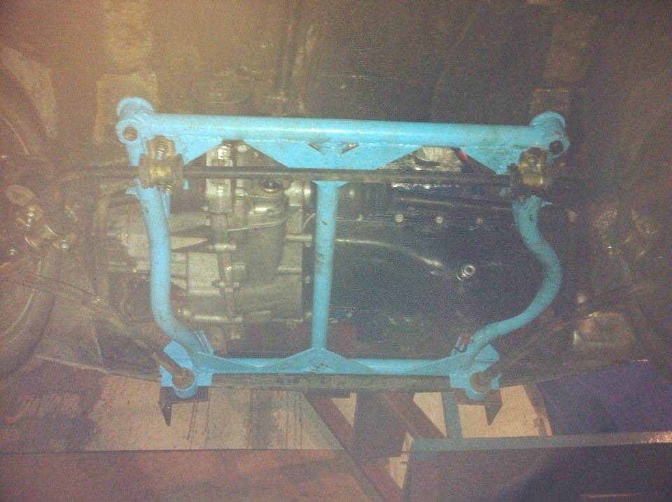

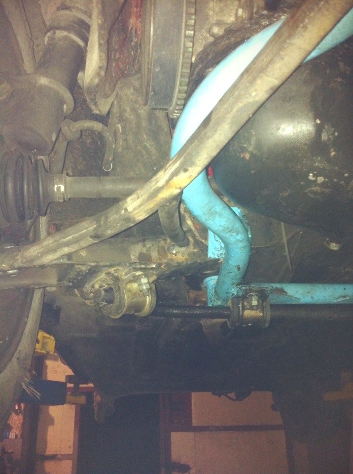

Сварен подрамник, уникальный в своем роде.
Удлинена рейка — теперь люфтов нет вообще.
Пока дуем 0.5, машина валит приятно так скажем )))
Больше бара дуть не будем, не хочется снова развалить коробку.
НУ как бы я напоминаю, что авто все же продается, цена 5500, 5000$ без дисков.
Больше там снимать к сожалению нечего.

Кстати. Реально тихо получилось(про зону буста промолчим), что за резонатор и глушитель использовали?
Резонатор обычный рыночный, банка хендмед с перегородками.

Модный подрамник)
