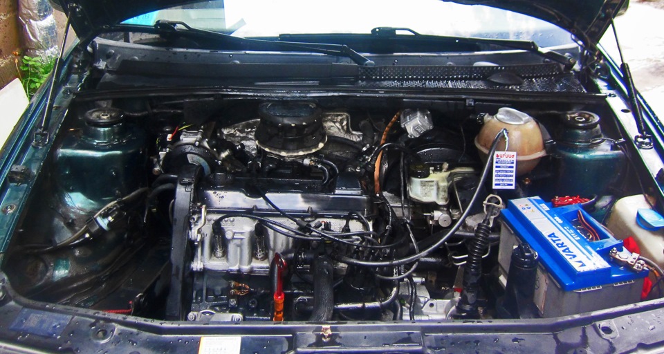

привет всем)) ВСЕМ ВЕНТОВОДОМ И ГОЛЬФ3 ребята можете рекомендовать из за чего холостой хот сама себе иногда поднимается до 2000-2500 и больше. диагностика показывал что датчик температуры сломан.допустим сломан после замены нечего не менялось скажите что сделать. двигатель 1,8 90лс моника

несколько дней назад, была такая же фигня, Все решилось обнуление мозгов, снимаешь клему любую, включаешься пару раз зажигание, что бы сбросить остатки энергии в машине, и ставишь обратно клему, заводишь, даешь прогреться машине мин 10-15 что бы мозги настроились и все!))

1. отключи дачик температуры вообще. и смотри плавают ли?! если нет значит в дачике дело.
2. в основном если касается моника эта проблема, то дело в резиновой прокладке в монике.
3. возможен подсос непосредственно у впускного коллектора.
что то из этих трех вариантов. я уверен.)

еще смотри датчик хола. там на монике есть типа сервы такой которая холостые держит а потом прикрывеет ДЖ она прямо под тросиком, где он крепится
хочу разобрать датчик ДПДЗ хол хода может проблема в том смазать или что то с делать

поменяй датчик, возможно он показывает что машина холодная и мозги прогревать ее начинают
вопрос в том что когда датчик поменял обороты ТМ не как не менялись. или новый датчик тоже не работала(( не пойму. интересно что диагностика другую ошибку не показывала
может проблема в контактах, закисли оборвались, отвалились.
Дело может быть ещё и в проводке на датчик. тут у знакомого на пассате была такая проблема… Перепаяли провода и она ушла))

ты сначало померий напряжение на акуме и на моторе(+ на акуме и — на блоке если есть разница существенное то мотри провод массы он сбоку блока над коропкой под тройником охлаждения
Проверь все трубки идущие от моника.не сосет ли воздух.так же подушка моника могла продырявиться. Можно еще глянуть цепи дтож.может по проводки обрыв, хотя не должен до 2т поднимать

ну значить дело в монике … либо ДПДЗ либо РХХ… только тут. или смотри подсосы со стороны.
если бы все эти не работали неужели компютр не показывал бы
а что тебе конкретно компьютер покажет?.. компьютер никак не распознает стертые дорожки или нет… по твоим словам если компьютер ничего не показывает. ну значить ездий как ездил. значить все хорошо аз компьютер ничего не показывает… надо измерения смотреть а не ошибки тогда в этом случае… угол открытия заслоки. и т.д
если вопрос угол заслонки тогда почему большинстве работает нормально то есть когда отключаю зажигание и потом зажигаю нормализируется. например сегодня утром зажигал маш оставил чтоб не множко работал. было нормально а потом вдруг сам по себе поднималось до 1500 об
ну как вариант скинь клемы пусть постоит немного… потом на заведенную пробуй пшикать карбом, по всем тем местам, откуда может идти подсос воздуха. следовательно обороты поднимуться сразу… погляди вакумные шланги. уж очень ччасто рвуться на изгибах… и как правило проверь заслонку зима-лето.

в воздушном коробе… там где стоит фильтр… снимешь фильтр и увидишь эту заслонку.
