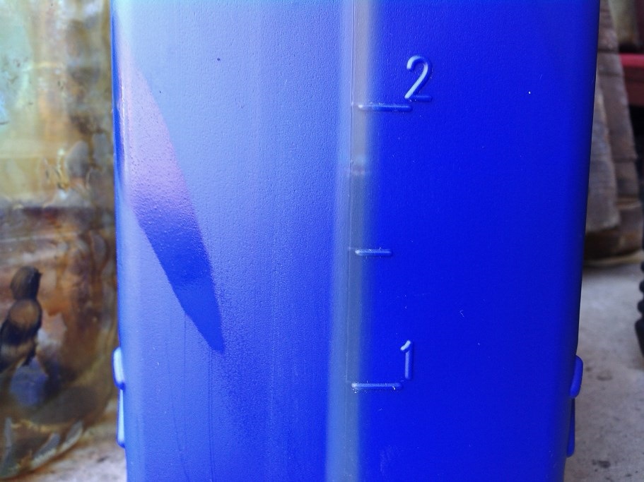

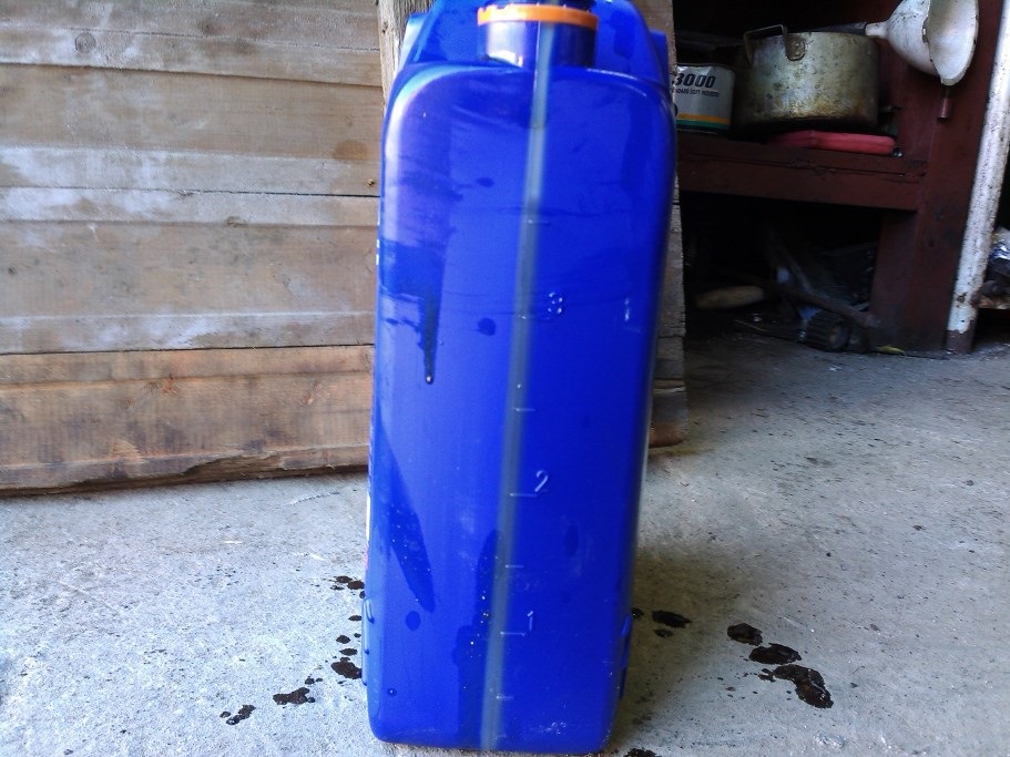

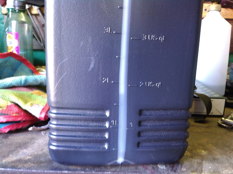

замена масла и расходников, ничего нового, НО…, полтергейст какой-то…, может кто скажет чего толкового…перед заменой масла на щупе чуть выше нижнего уровня.

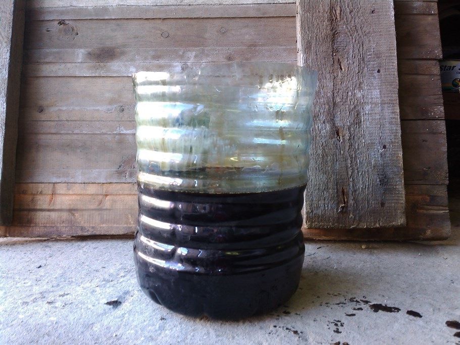

слилось из движка столько…
получается пол уровня, ну и в фильтре грамм 300.

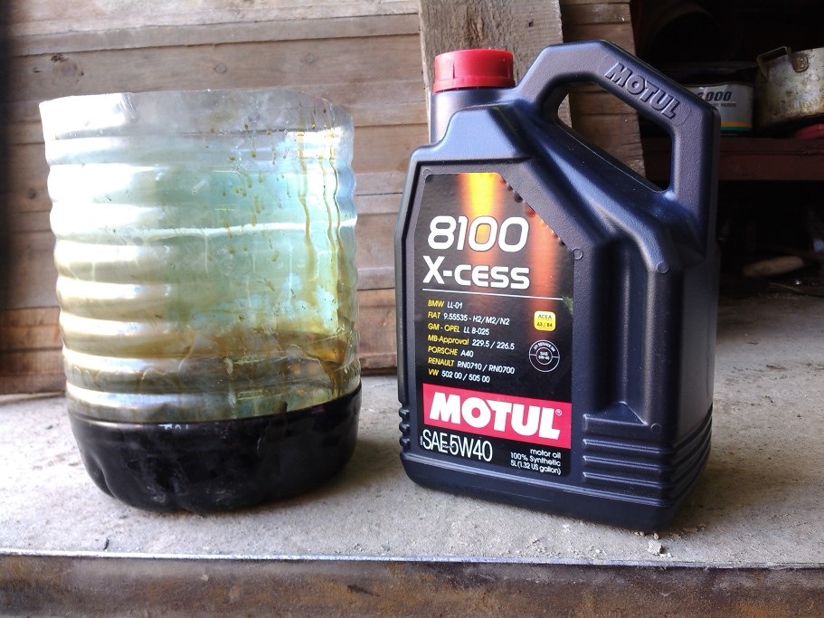

залил промывочного ТНК — Промо 3.5 литра, промыл, слилось столько…
по книге- должно быть 3.5 масла, НО…
осталось столько
то есть залил всего 3 с небольшим литра И… уровень по щупу выше максимальной отметки…
ВОПРОС: если до замены в двиге оставалось в районе 2 литров масла, то ПОЧЕМУ не загоралась лампа давления?
и почему уровень на щупе показывал чуть выше минимума?

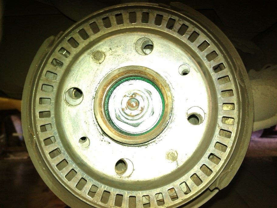

порадовало то, что при попытке замены задних тормозных колодок ( передние заменил на прошлом ТО) обнаружилось, что за 45 тык с ними практическа ничего не произошло, хотя люблю погонять и оттормаживаюсь иногда в пол.
подозреваю, что ABS является их ангелом — хранителем.

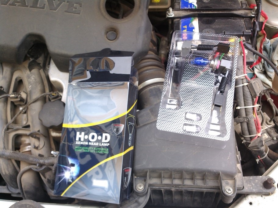

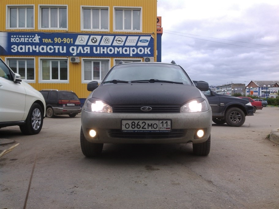

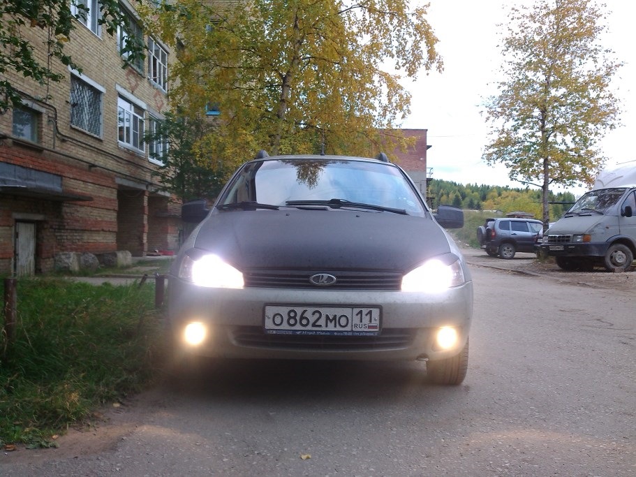

ещё попались на глаза и былы куплены такие лампочки
типа 5000 К, светят белым, ярко, на зиму пойдут, если сыро, то ПТФ со стоковым Филипсом помогут

Правильно. Фильтр был полный и система заполнена полностью. Сколько залил -столько и слил. А заливая новое — получается что залил 2,5 литра — грамм 400 в фильтре остается, ну и мотор съедает за пробег немного. Вот и сливается меньше 2 литров.
возможно
Заливаю между заменами 2,5-2,7 литра. Остальное остается в коленвале, голове и т д. Это нормально.
но промывочное залил 3.5 и слил столько же

В пастели много масла остается, все до конца никогда не сольешь. + еще может машина немного под наклоном стояла.
Я в 2114 неделю назад менял так же было. Только я взял по акции бутылку 5л по цене 4. Слил старое залил 2.5 нового масла, погонял 3 дня, слил и остатки 2.5 литра залил. Аккурат между минимумом и максимумом на щупе.
возможно
У меня так же с маслом я еще крышку клапанную снимал и шприцом откачивал, мне вообще говорили что в магистралях до 25% может оставаться
это ближе к истине…
