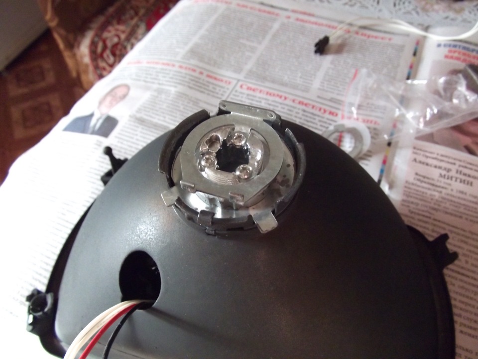

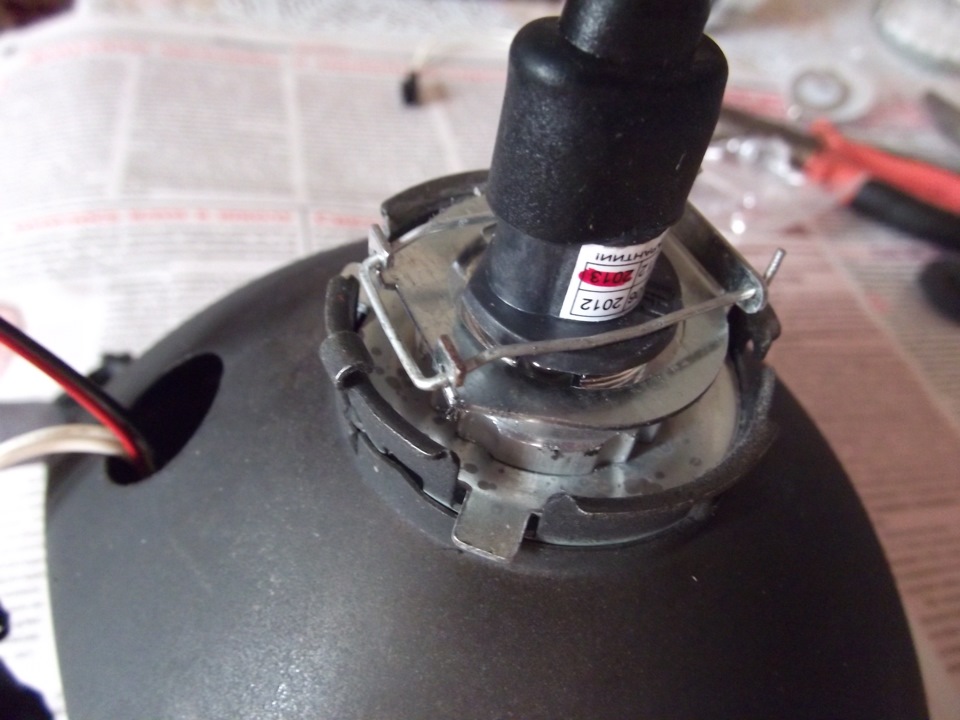

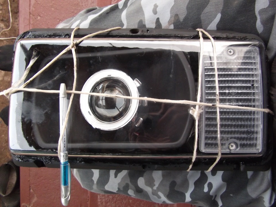

Как только приехал из универа сразу начал доделывать оптику. Во вчерашней записи забыл добавить что еще высверлил клепки крепления отражателя, который стоит перед лампой около стекла. По дороге домой заехал купил балончик черной матовой краски, и покрасил отражатели в 3 слоя, также сразу решил покрасить отражатели в поворотках тоже в черный матовый, после того как они высохли стал собирать поворотки, использовал как обычно рассееватель от заднего хода ваз 2106, так как не могу уже на протяжении двух лет найти оригинальные белые рассееватели, после сборки повороток приступил к установки модуля линзы, на модуль одевается большая силиконовая прокладка, модуль вставляется в отражатель, берем переходник под Н4 ложим его на место крепления стандартной лампы, в центре него проходит резьба крепления модуля, заворачиваем гайку крепления линзы, после чего к модулю прикручивается переходник под лампу Н1 на 3 шурупа, вставляем лампу Н1 и устанавливаем скобу крепления лампы. Таким же образом устанавливаем второй модуль, далее устанавливаем отражатель с модулем в блок-фару, провода шторки линзы и ангельских глазок провел через отверстие под габаритные огни. Потом приступил к вклейки стекла, приклеил наклейку со внутренней стороны стекла, использовал черный герметик Abro, обклеил край стекла изолентой что бы не оттирать потом много лишнего, промазал сначала край блок фары, прижал стекло, после чего промазал поверху стекла и блок-фары, выравнял примерно по уровню края пластика фары и перемотал веревкой, осталось только высохнуть герметику и можно пробовать устанавливать)))))

Привет, ты гдето заказывал гладкие стекла на фары или у вас они в свободной продаже? Давно уже хочу линзы поставить, но родные стекла все испортят, а гладкие никак найти не могу.
привет, это не стекла, а поликарбонат, вот где я заказывал legal-xenon.ru/index.php?…ct&path=33&product_id=142, в принципе от них есть и свои плюсы, они не лопаются от попадания камней, а так если хочешь дешево и сердито, то купи защиту фар 2107 и вклей ее, стоит она в районе 200 рублей, если помутнеет всегда можно поменять
хех по ссылке уже смотрел, больно уж дорого… как светит без линз меня то устраивает более чем, но хотелосьбы чтобы не слепить др. водителей, хотя фары сразу отрегулировал, и вроде никто даже не жалуется ни в городе, ни на трассе. Погляжу что представляет собой эта защита, тоже находил такой вариант в инете
от чего белый рассеиватель на повороте?
дополнительный фонарь заднего хода ваз 2106, такие есть красные и белые
встает без переделок?
почти, он немного покороче, пластинки делал прикрутил к родным креплениям, а сам этот рассеиватель в новые дырки на пластинке
