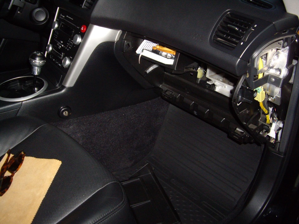

Сегодня купил угольный фильтр DENSO и поменял его, фотографии процесса прилагаются.
Снимаем бардачок и боковую крышку.

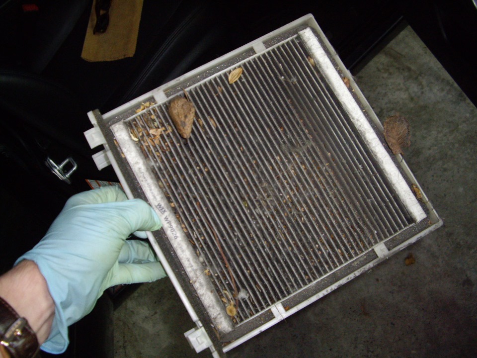

Извлекаем лоток с салонным фильтром и любуемся содержимым фильтра.
Вот такая красота внутри.

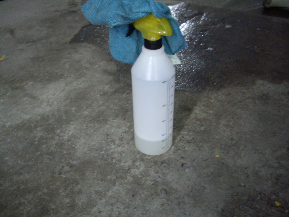

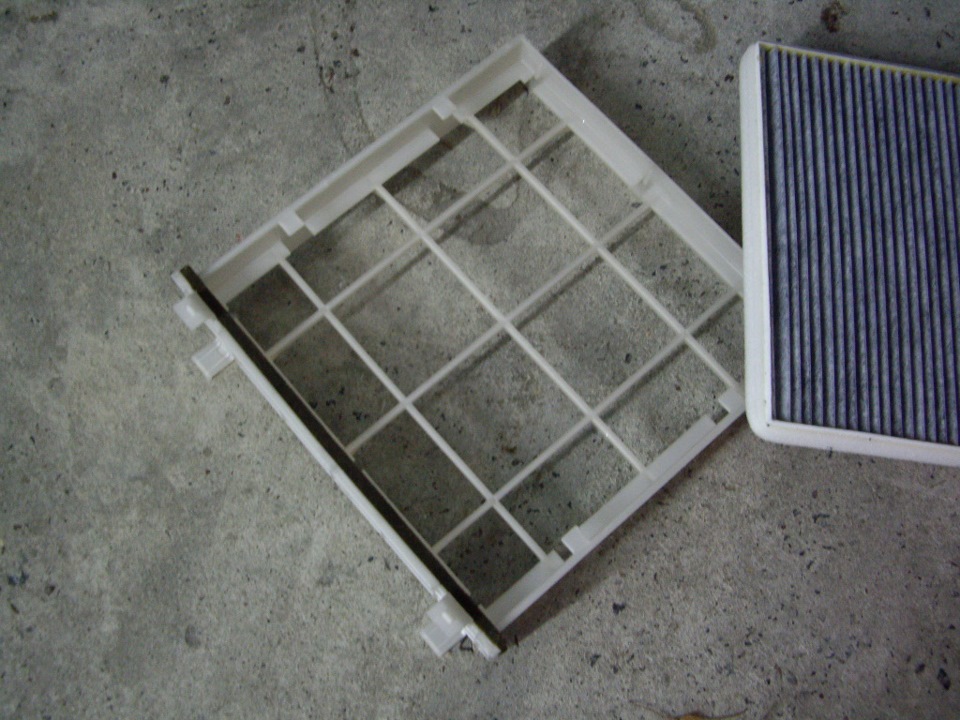

Далее при помощи средства для химчитки и спирта чистим лоток для фильтра.

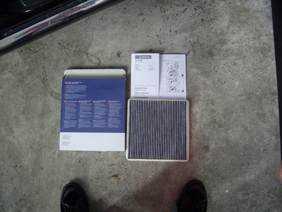

Достаем новый фильтр.
И собираем все в обратном порядке :)

Боковую крышку тоже не обязательно снимать.
А так — всё верно, респект!
Обязательно, до шнурочка, который держит бардачок по другому не доберешься:)
Позабыл, значит. Но на моём нынешнем точно уже не нужно!
