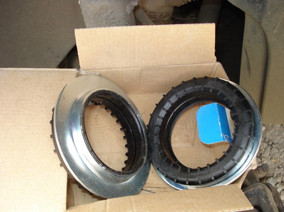

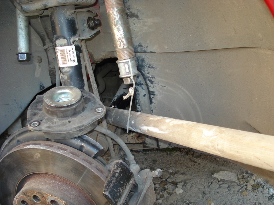

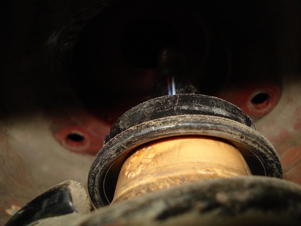

Симптомы очень простые и очевидные. Когда не двигаясь на работающем авто вращаете руль вправо или влево раздается такой звук как будто вам по колесам стучат молоточком тук тук тук ;))). Еще можно с товарищем определить, один крутит, другой пружину стойки трогает . Там не ошибёшься, трещит так же .Как то так. У меня сначала одна сторона застучала, затем, через месяц другая. Дуэтом прям.)))
Комментарии 5

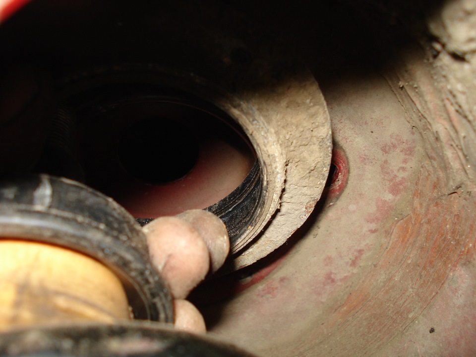

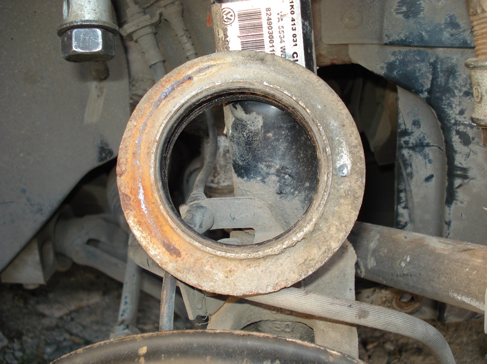

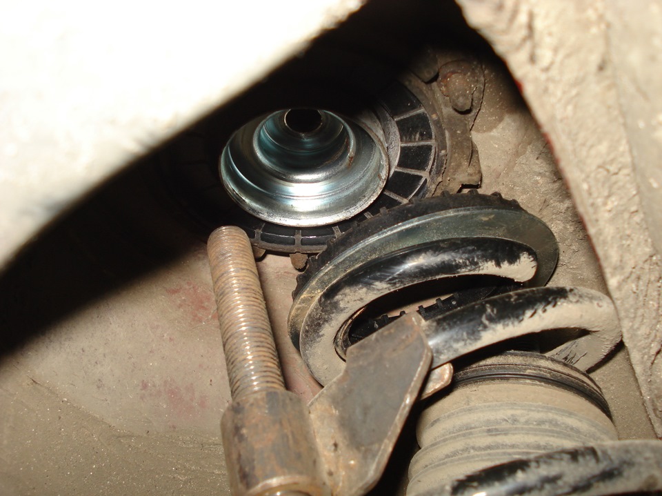

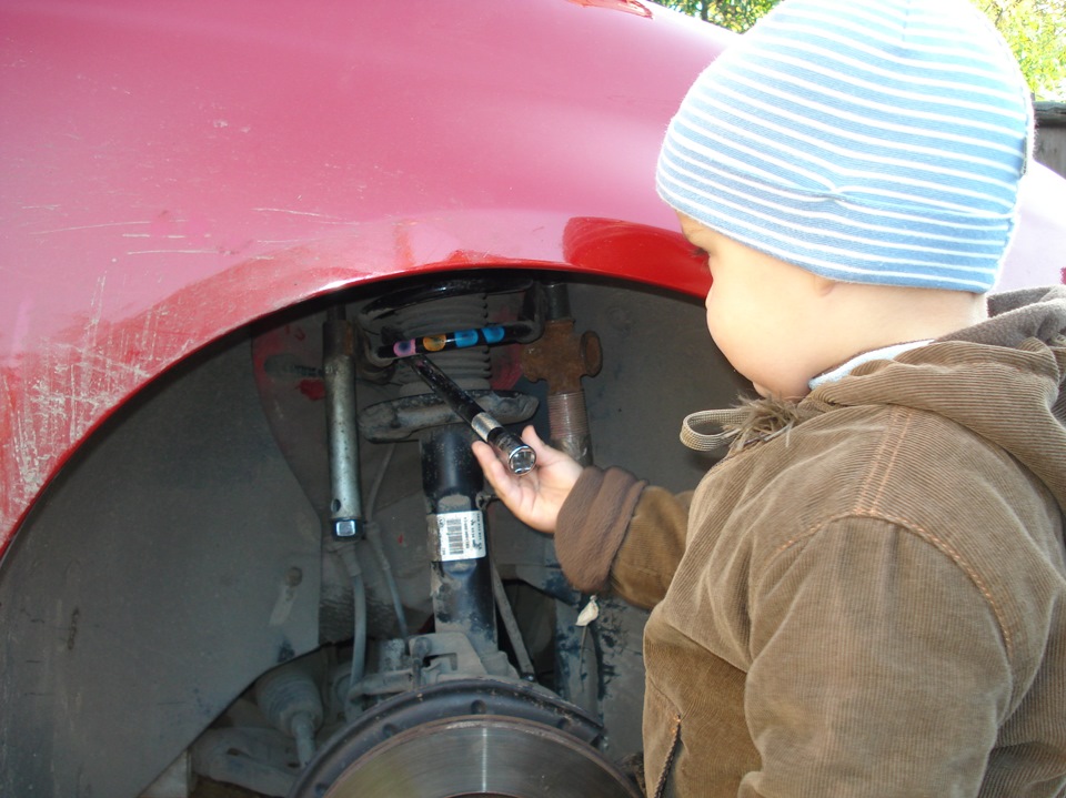

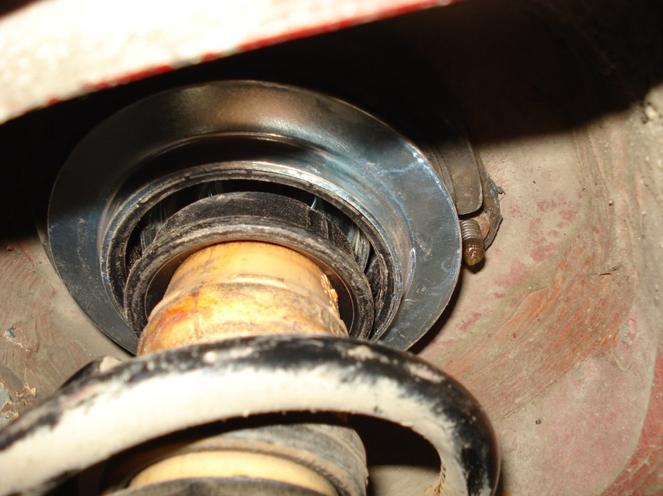

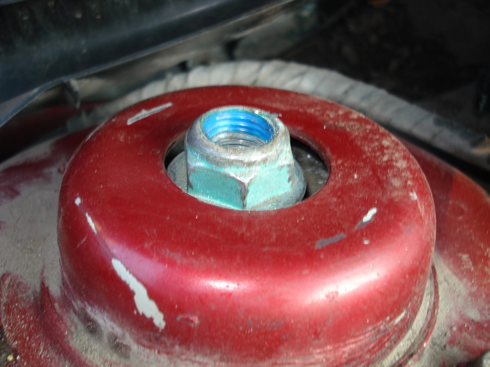

нет, не снимал, конечно же вывесил на " козлы", чтоб удобнее и безопаснее лазить было, а так нормуль .
Petroveech99 подсказал секрктик, спасибо ему,
симптомы)? какие были до замены
так ты не снимал стойку?
нормально подлезть там
на другой стороне завис подольше
