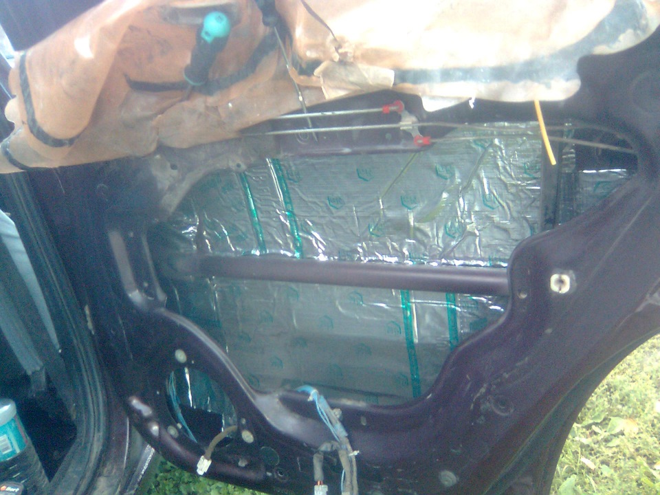

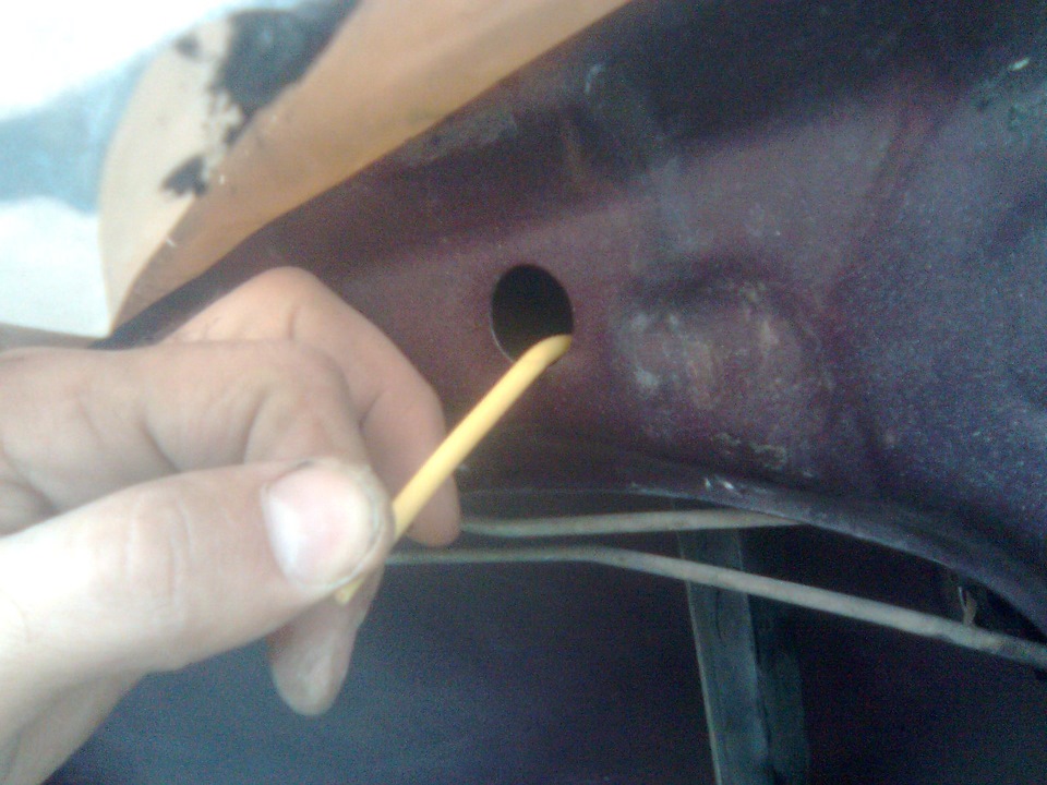

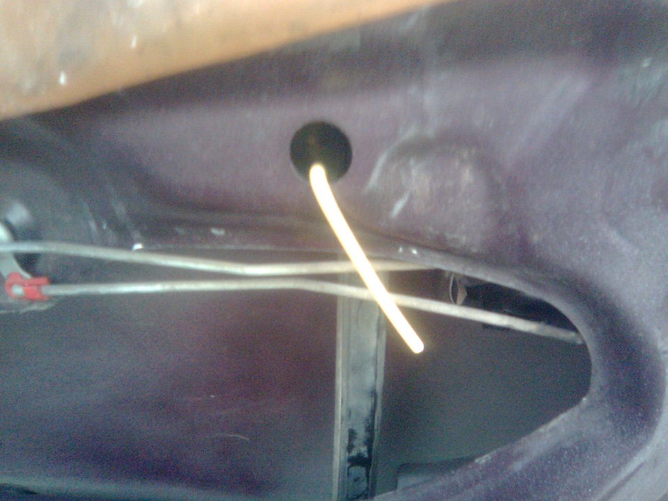

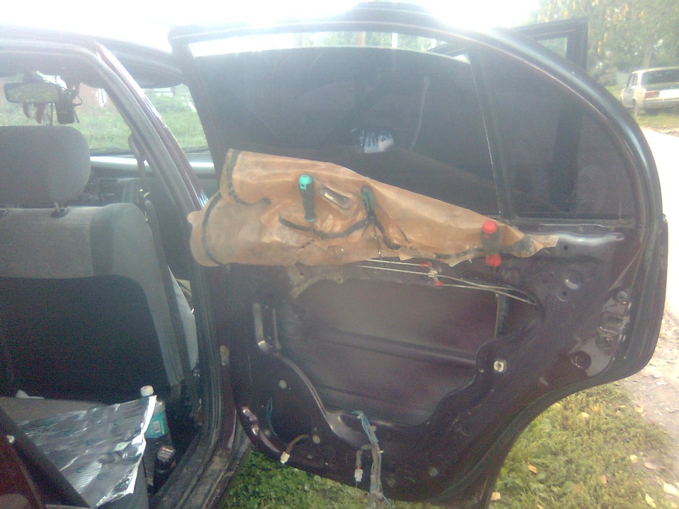

Для составления аппликаций в двери нужно достать оттуда все потроха. Для тех, кто опасается по поводу приводов ручки открывания и замка отвечаю, что их снимать не обязательно:

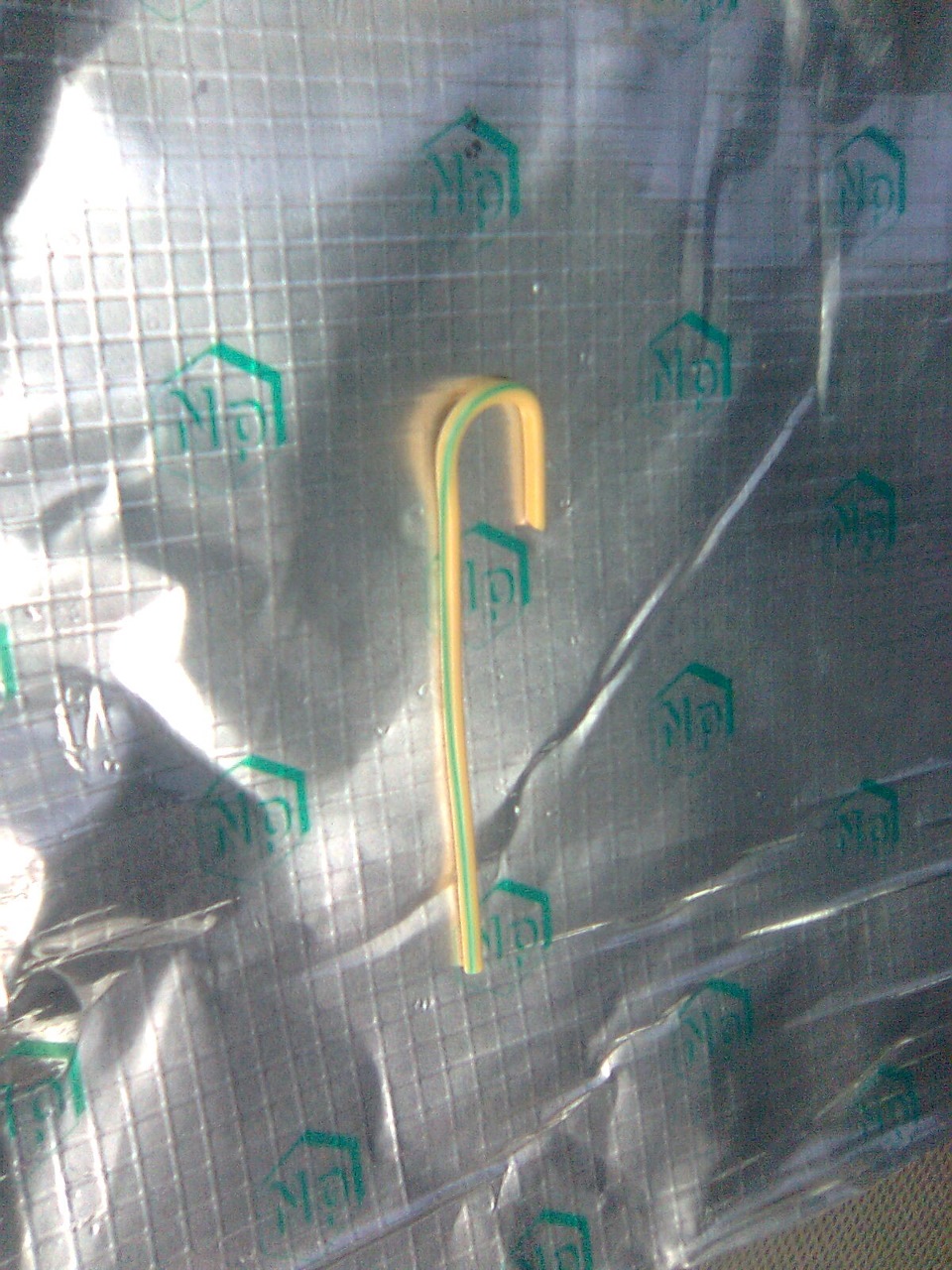

чтоб стекло не падало, зафиксировал типокронштейном

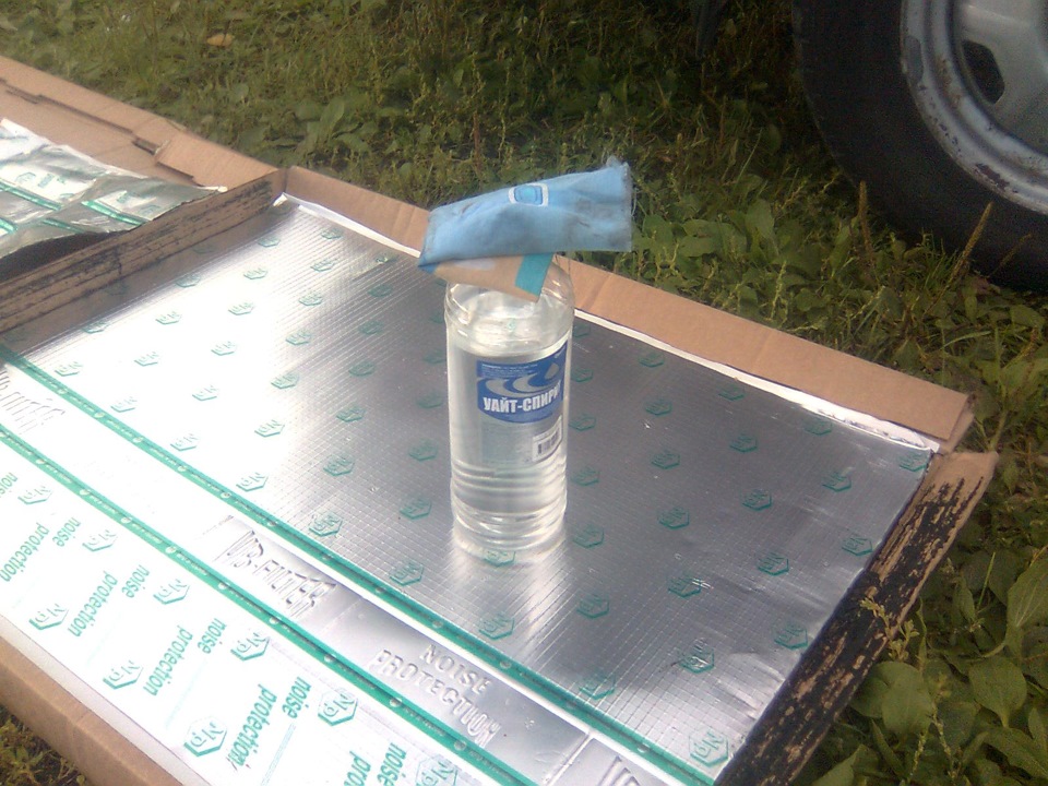

Далее смываем грязь изнутри и, после высыхания, проходим уайтспиритом.

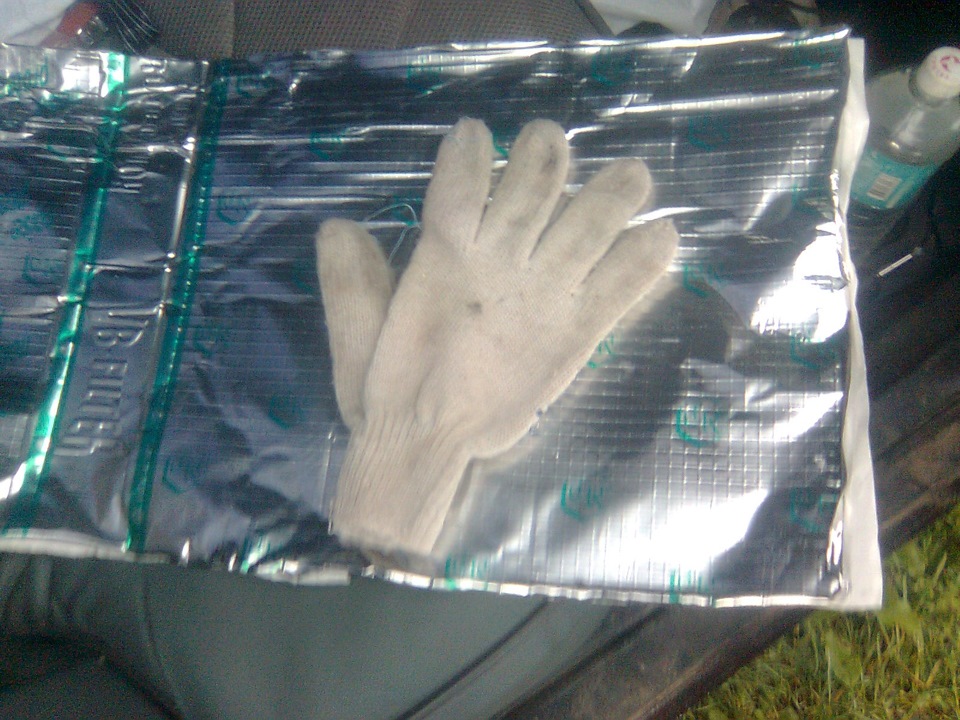

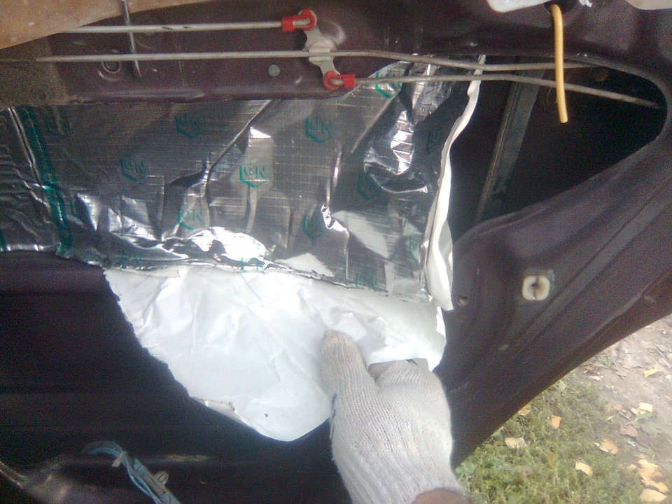

отмеряем нужные параметры куска выброизоляции, загибаем край и клеим.
я проклеивал просто разглаживая и прижимая рукой.
результат первой части Марлезонского балета:

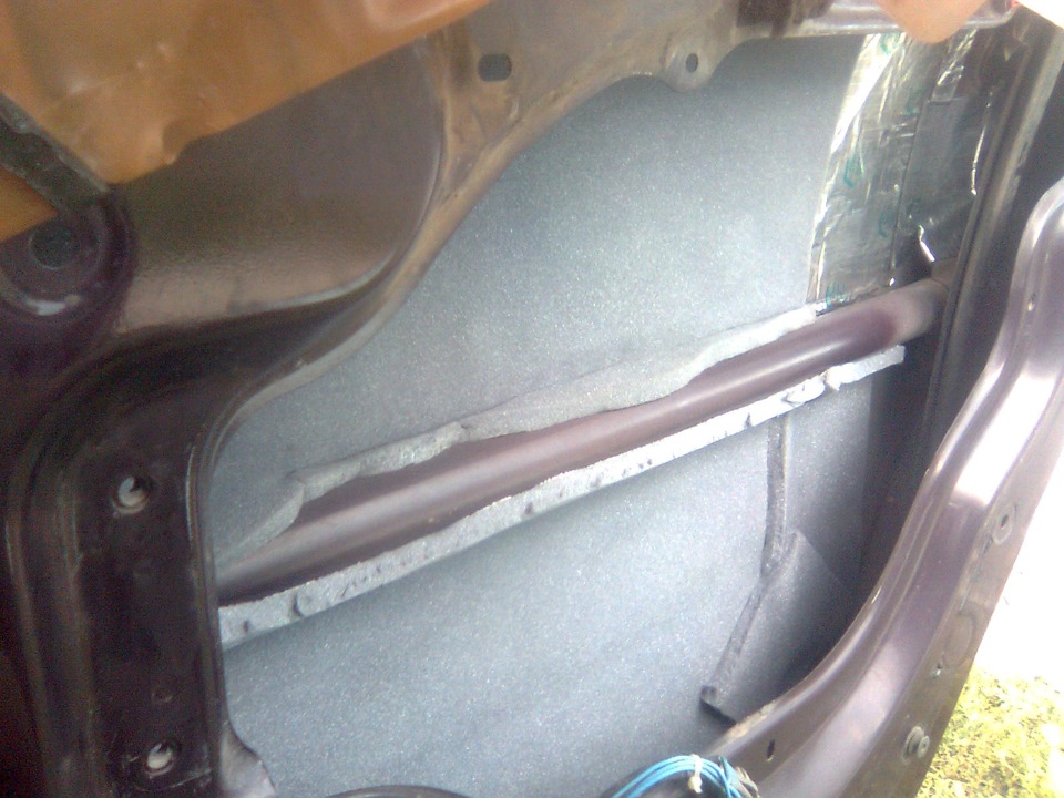

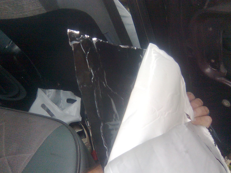

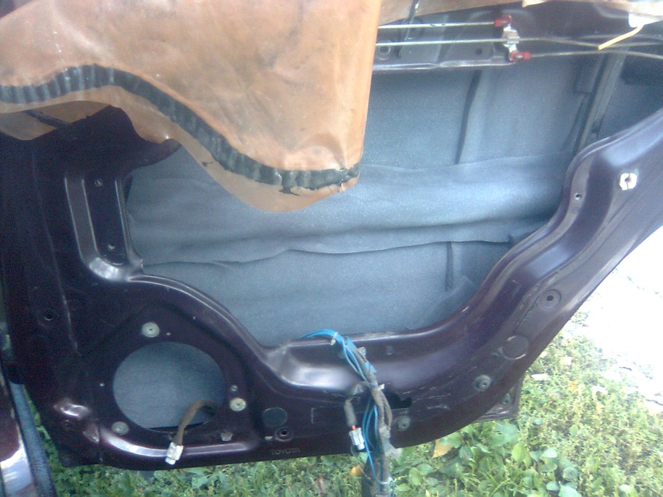

Далее: шумка. Клеил также: уайтспирит, куски отмерил и приклеил. Разница с виброй лишь в том, что тут клеил уже, пытаясь загнать во все потайные уголки дверей, на сколько хватало гуттаперчивости моих рук, а также стыков нет: все внахлест (так ребятки подсказали).
результат второй части Марлезонского балета:
По результатам испытаний: стало потише, но однозначно пока сказать не могу, ибо езжу с разобранной водительской дверью, т.к. ошибся в расчетах по материалам (не хватило).

Шумоизоляция "Виброфильтр М 3мм" (0,5х0,7м) (виброизоляция)
Вибры и шумки ушло по листу в задние двери и полтора в передние (шумки чутка поболе полутора листов).
