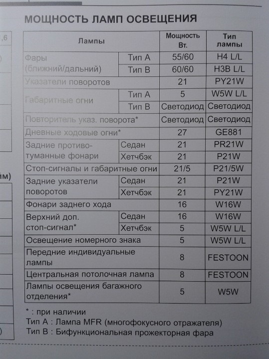

Так как солярисом владею недавно (2.5 недели), еще не до конца разобрался во всех характеристиках, в частности электроника. Поэтому прошу Вас подсказать кто чем может, в частности задумался над установкой новых галогенок в линзы и в ПТФ.
Почитав инструкцию по эксплуатации (!), выяснил, что:
Головные лампы стоят H3B (кстати H3B никакой яндекс даже не выдает, наверное НВ3, может там просто опечатка?!), 60/60Вт.
ПТФ стоят H27 27Вт соответственно.
Посетив сайтов 5-7 которые выдал яндекс по запросу "галогеновые авто лампы", заметил что HB3 идут все 65Вт, а не 60 (по-крайней мере 60Вт не встречал), задумался: быть может опять опечатка в инструкции?!
В общем вся суть вопроса то в чем:
Не подскажите ли вы, в связи со всем выше пересказанным подойдут ли данные лампы без вреда для электроники
В линзы:
или же
В ПТФ
Подскажите советом… а то совсем потерялся и запутался ))

ну просто в машине заявленная мощность идет:
у тебя 55/60 (ближ/дальн)
у меня 60/60
а они 65/65, просто как бы это не привело к каким-либо затруднениям в электрике переживаю…)
Ничего не будет. Ставь не бойся.
IPF. Даже не думай. Лампы не требуют обсуждений
В плане лучше всех?!) проблема в том что НВ3 нет 60 ватт((( они только 65…(((
Самые лучшие! А тебя 65 ватт не устраивают?
Головной свет это HB3 (или же могут писать 9005), ПТФ это Н27(или же могут писать 881) . Надеюсь всё доходчиво написал )
дада…)) опять таки НВ3 60вт очень сложно найти…((

Открой капот и посмотри какие лампы или на фаре написано должно быть, в ПТФ точно н27(881).
я тут ответ на прошлое сообщение печатаю, отпечатал, а оно удалено. расстроился )
по ходу да. этим и займусь )
к предыдущему:
так ведь, если я правильно понимаю маркировку, у H4 p43t
у HB3 p20d это разница диаметров или что?! наверное глуп ) в мощности 5 Вт теряется. думаю ничего страшного… ?!)
ни переживай, я просто корешу позвонил, он сказал надо смотреть по факту на фаре, вот и удалил))
разница между н4 и hb3, в фишке подключения, но я все равно думаю что н4 стоят иначе кто нить уже написал бы ранее что другие)))
позвонил в сц, сказали HB3, 60вт. ))
остался последний вопрос, где их взять 60Вт… они везде 65 продаются…
