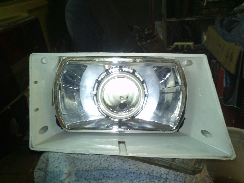

сильно не пинайте свет от линз бликует. на одной линзе присутствует ангельские глазки белого цвета и по контуру еще синего. нужно все закрасить в черный мат и найти стекла без рельефа ну или на крайний случай сделать из защиты фар
ну да. тоже не плохо. но все это дело отражает мне не нравится. да и еще теперь нужно искать стекла без рельефа. у нас пока не нашел ну или полировать родные
да я слышал что и родные стекла можно отшлифовать. но пока этим вопрос не занимался. так что пока есть два варианта. если не найду где шлифуют то буду защиту покупать

как линзы крепятся ?
на линзе резьба есть . вставляешь линзу шайбу под цоколь h4 и гайку закручиваешь

а чего не стал красить в черный ?
да вчера в час ночи все это делал. так что решил на сегодня оставить.все еще зачистить надо.а щас на работе умираю. спать хочу
ну а с другой стороны, честно сказать в отражателях красиво смотрится ))) ты мне подал идею не красить отражатель
я решил защиту поставить пластиковую
да вот наверное и я так же сделаю. проще будет
главное дешевле . . . я у себя не могу найти защиту как раньше была с двумя кружками, а вокруг в черные мелкие точки
да вот наверное теперь проблемой будет найти чисто белую прозрачную защиту
такую не встречал, просто говорят что с черной крапенкой можно её отполировать до прозрачной )))
самому шлифовать муторно, а так я находил в инете, от проспорта 2000 стекла, шлифовка 1800
на сколько я знаю от проспорта там пластиковые идут. а если отшлифовать все таки стекло будет
да и от проспорта я когда то давно виел а шас не могу нигде найти. нашел в интернете пацаны делают но у них ценник 3000
