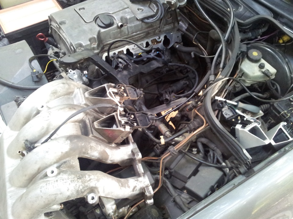

Одна из катушек зажигания начала медленно умирать. На разъемах ВВ проводов были сильные окислы.

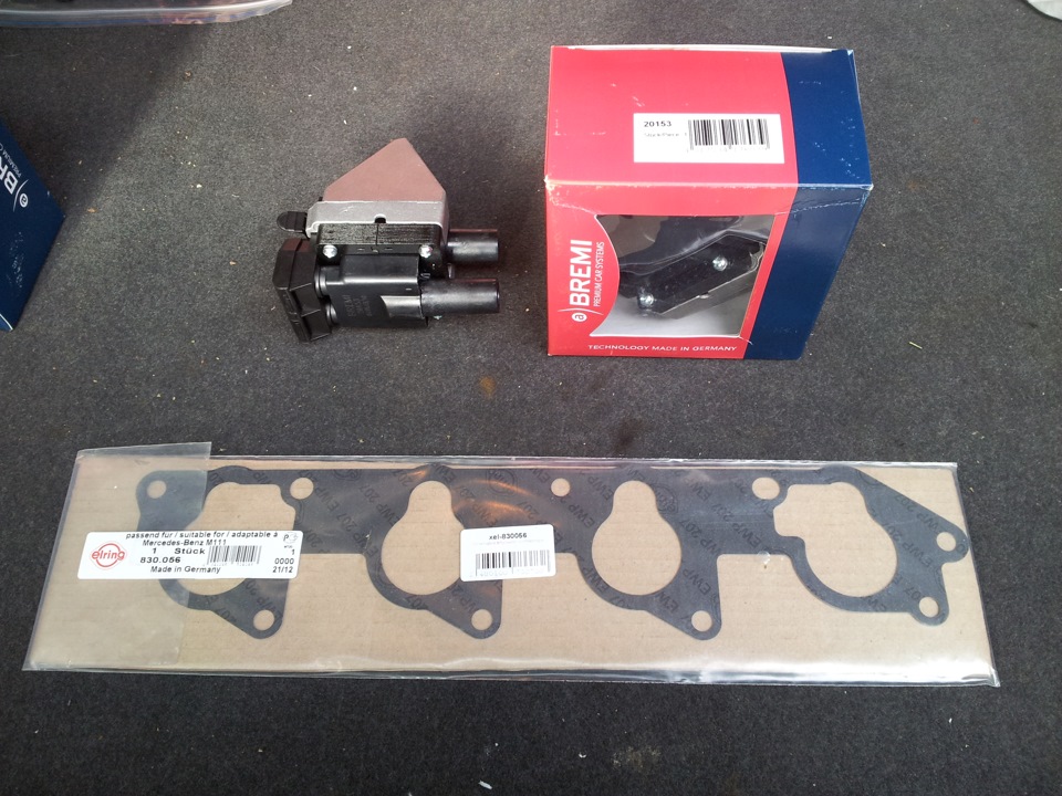

Посовещавшись с кошельком и магазином были куплены:
— Катушки зажигания Bremi
— ВВ провода HUGO (других не нашлось за вменяемые деньги)
— Свечи Bosch
— Прокладка впускного коллектора
Замена катушек ничего сложного не представляет, но по времени занимает много. Если есть необходимость, эти работы можно совместить с прочисткой вентиляции картерных газов и заменой трубочек вентиляции.
После замены двигатель стал ровнее работать на ХХ и немного изменился звук работы…
