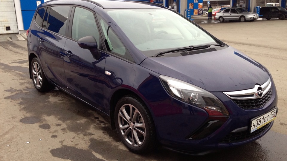

Вот и пришло время первого ТО, позади 9 месяцев и 15 т.км. После обзвона дилеров остановился на ближайшем ко мне — Лаура-Купчино. Была озвучена стоимость в 9300 р. (замена масла с фильтром, салонный фильтр, регламентные работы). Запчасти купил сам в экзисте, дополнительно приобрел воздушный фильтр для самостоятельной замены:
1. 08 34 622 Фильтр воздушный 597,84
2. 18 08 246 Фильтр салона угольный 1 165,12
3. 19 42 003 Масло моторное синтетическое "Dexos 2 5W-30", 5л 1 199,41
4. 56 50 359 Фильтр масляный двигателя 391,09
Итого — 3353,46 р.
Стоимость работ без учета скидки — 5250 р., со скидкой по карте — 4880 р.
Продолжительность работ — 2 часа
Износ передних колодок — 20%, задних — 10%
Вроде нигде ни накосячили :), все сделали нормально. Воздушный фильтр поменял на следующий день, за 10 мин. Фильтр был грязный, почему его не меняют по регламенту мне не совсем понятно :)
Комментарии 3
Вечер добрый все заказал по вашим кодам успел до подорожаниея спасибо, калодки передние и задние заказывать не собираетесь, какие брать?
Да, по регламенту на втором… Я имел в виду почему его замену не включили в регламент первого ТО…
Воздушный фильтр меняют во время второго ТО, если мне память не изменяет.
