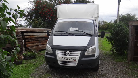

Приехал с межгорода, остановился на светофоре машина троит! Чуть больше оборотов вроде ровно работает! Еще один ньюанс подгазовываешь и резко давишь в пол хлопает! Троит и на газе и бензине! Может кто сталкивался. 500 км назад было ТО с заменной свечей! Есть какой то шум похожий на компенсатор!
Забыл добавить едет нормально, нареканий по тяги нет!
20.09.2013 Сегодня померили компрессию в 4 горшке 0, остальные по 9 очков! Завтра будем снимать голову и смотреть! 330000 км, мотор еще не разу не ремонтировался!
Прошу помощи!
Пробег: 330 000 км
ГАЗ Газель 2004, двигатель бензиновый 2.4 л, 140 л. с., задний привод, механическая коробка передач — поломка

Комментарии 5
клапан умер выпускной
головку надо ревизировать, иначе после замены клапана будет продолжение.
Завтра это будем делать!
Проверь компрессию, возможно клапанам пипец, у нас не давно такое было. пришлось отдать голову в ремонт за одно и кольца поменяли.
