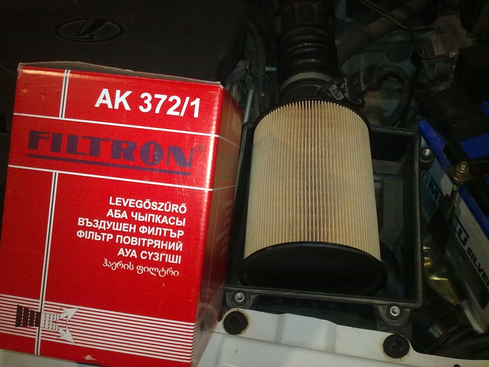

Вот собственно и настало время переделывать впуск, конечно же это первая часть, начало, так сказать, пути… пути фильтров, патрубков, дросселей, ресиверов и много чего еще!

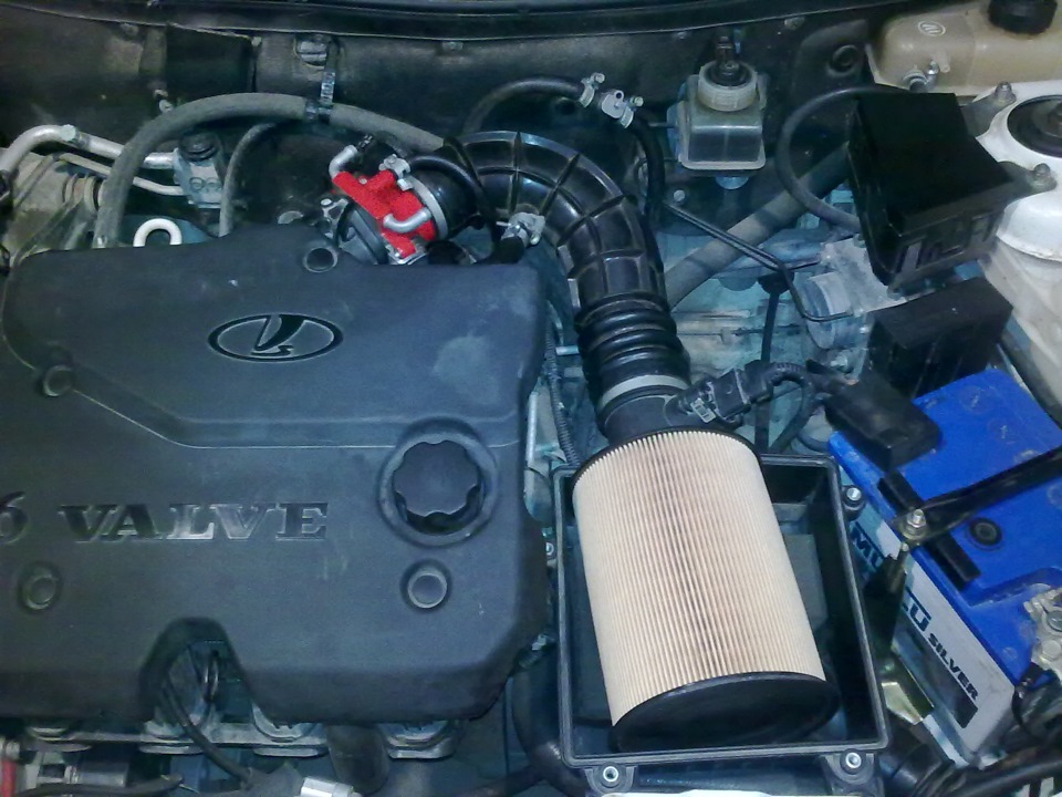

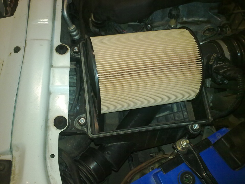

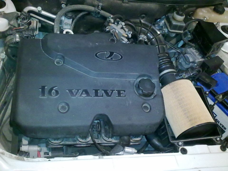

На путь истинный вступили через установку воздушного фильтра от от забугорной жестянки Форд Фокус 2, парт номер AK372/1.
Много очень про него написано на D2, есть сравнительные таблицы и т.д., за счет большой площади эффект аналогичен установке фильтра нулевого сопротивления, даже шшшипит), а самое главное нет необходимости периодической пропитки, как того требует регламент нулевика.

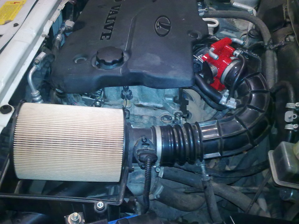

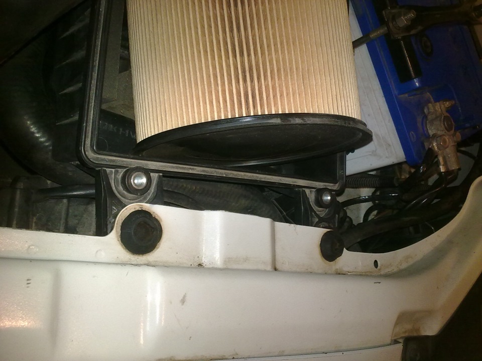

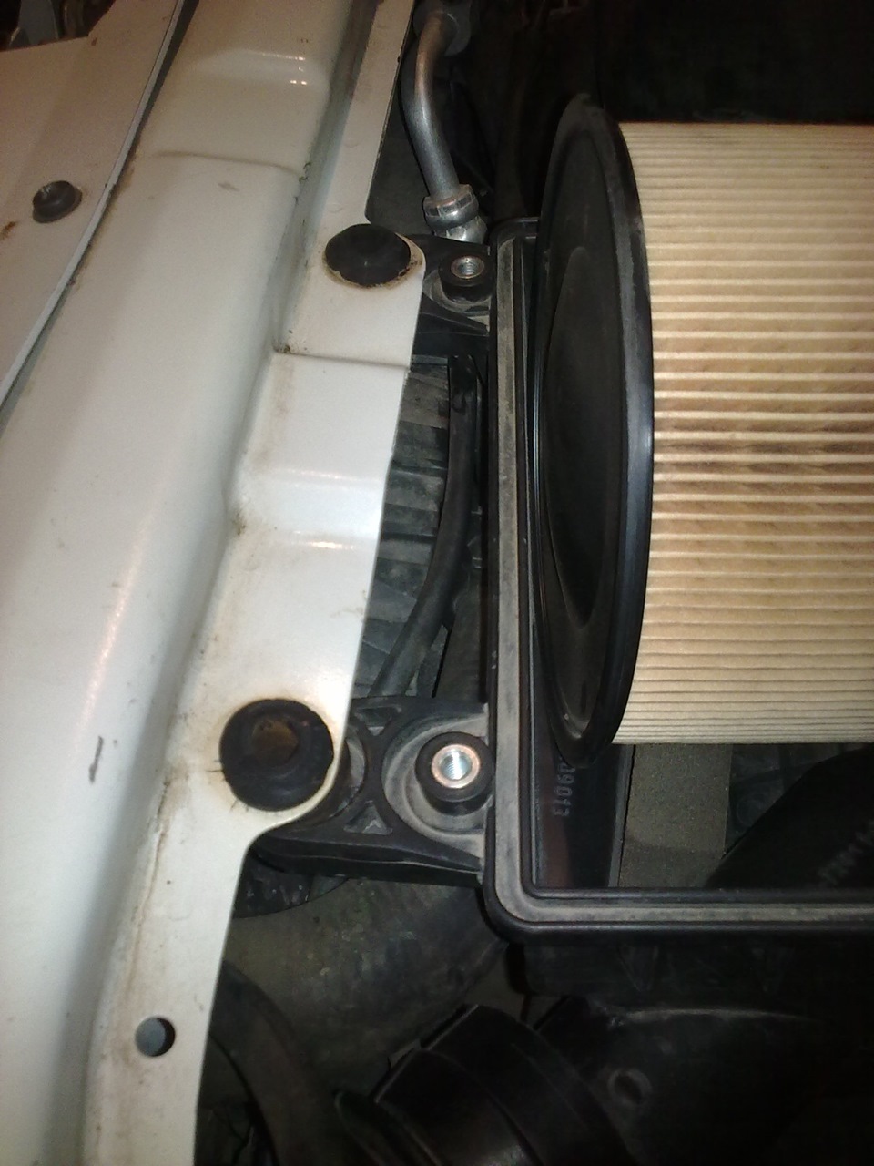

От корпуса стокового фильтра не спешил избавляться, сделав из нижней части подобие теплового экрана, а также технологическое отверстие под ДМВР и его крепления. Так как фильтр не помещался под капотом, также пришлось пересмотреть крепление корпуса, опустить его ниже, перевернув резиновые гребки). Сохранился и подвод холодного воздуха.
Пока оно будет Так, до тех пор. пока не сделаю нормальный тепловой экран с холодным впуском (идеи уже есть).

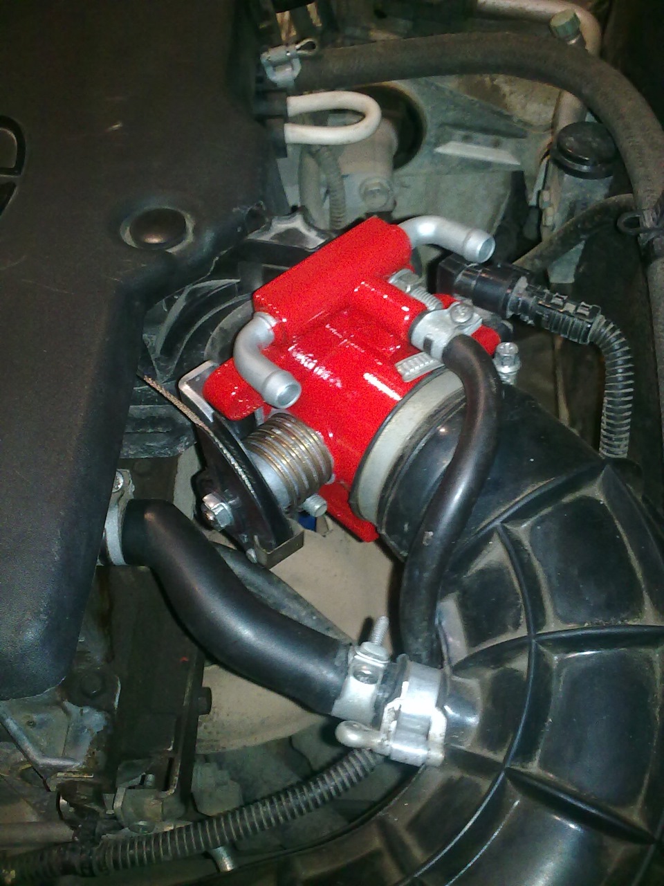

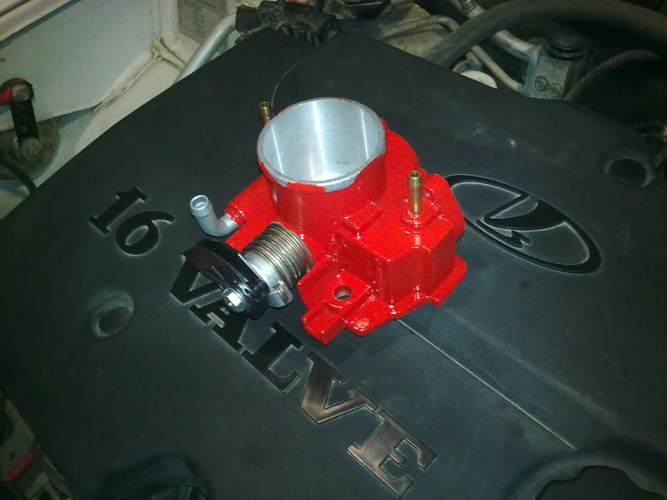

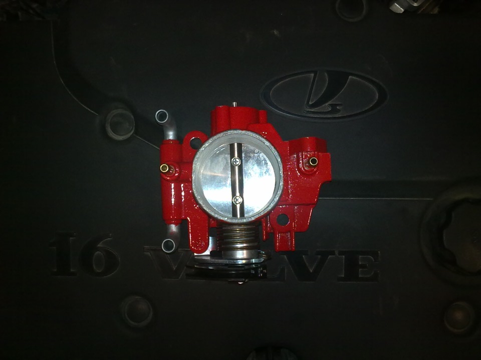

Следующим шагом была установка дросселя увеличенного диаметра, так как вход в стоковый ресивер имеет диаметр 52 мм остановился на дросселе размером в 54 мм (стоковый дроссель как вы помните имеет отверстие в 46 мм). Теперь мы имеем не только более-менее ровный впуск, но и задел на будущий ресивер!
Просто так я не мог установить дросселек, захотел его покрасить в красный цвет аля "СПОРТ"))), смотрите что получилось). Красил краской для суппортов по технологии 3-х слоев…
Педаль газа стала чувствительнее… оно и понятно)))

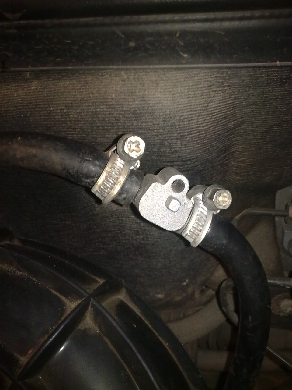

И вот еще… я расстался с обогревом дросселя, соединив патрубки в верхней точке приблудой оставшейся от карбюратора моей предыдущей 99-ки (не помню для чего оно там нуна).

привет.скажи есть смысл установки фильтра от фф?или тот же сток?
Только если у тебя все остальное не сток, если доработаны впуск и выпуск, тогда ставь.
Интересно, реально ли приспособить штатный короб от Focus'а. Из своего выдрать да в Приору попробовать примерить, что ли))
возможно, но я иду в другом направлении)
Каком?
короб будет хэнд мэйд…
Интересно будет посмотреть
идей больше чем времени)))

на матизах))) нет подогрева дросселя, они, очень мерзнут зимой, особенно на трассе!
Что дроссель обмерзает и не закрывается)? Температура под капотом не даст ему замерзнуть я думаю…
Уже стоит ;) А дроссель на зиму назад воткнул… Мало-ли…
Думаю все будет…ок!
Ага. Знакомый на 2113 не первую зиму уже без него ездит ;) Но мне так спокойней…
На машинах с Е-газом и электронным дросселем обогрева нет…
Там корпус пластиковый…
Зачем его греть, я не понимаю!
Чтоб наледь не образовывалась. Поток воздуха большой идет — как на крыле самолета может обледенение возникнуть… Хотя сам я в этом не очень уверен.
Отпишусь после зимы)
не отписался)) Пиши что и как)
)) Да что писать, без инцидентов зима прошла…думаю переделать сейчас термостат и систему на Грантовскую, а там этой петли и в помине никогда не было…
это я только сейчас сообразил, что ты из Астрахани) там у вас можно наверное и безболезненно отключить подогрев)) у нас же зимой, все что с теплом связано отключать нельзя))) Но на лето я для себя на заметку взял)
Я уверен что греть дроссель в плюсовую температуру не нужно…

Кроссавчик, всё правильно сделал! А за покраску дросселя — отдельный респект и уважуха, мелочь, а эстетики килограмм!
А вот по поводу обогрева ДУ — зима близится, думаешь есть смысл отключать?
На приорах с электронным дросселем его вообще нет, выходит отказались от него инженеры АвтоВаза), ну и я в свою очередь!
резонно) *пошел замыкать трубки*)))
