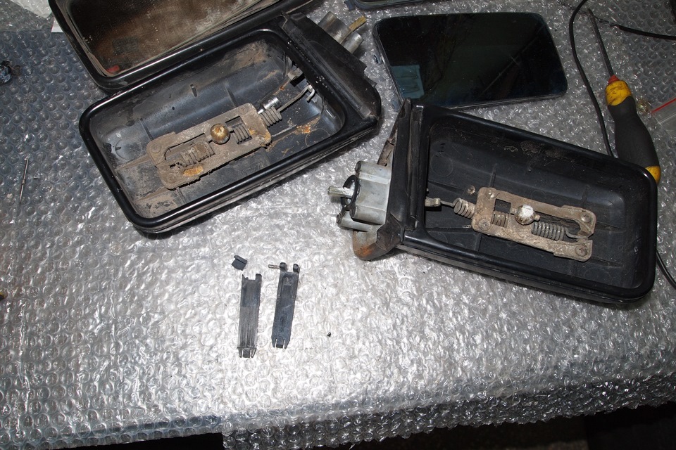

Попутно отвлекся от дверей и починил правое зеркало.
