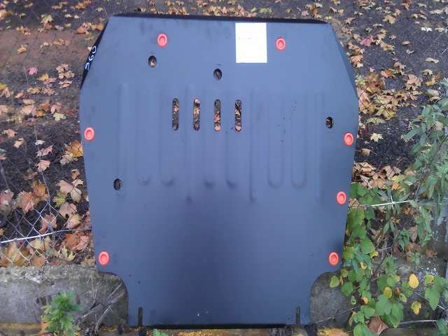

Дорогие друзья, всем привет!Как Вы уже догадались, речь данного поста пойдёт именно о защите картера.На моём авто на момент покупки таковая не наблюдалась, то ли "золотые руки" её забыли поставить, то ли сломали её к чертям…В общем это останется тайной.Штатная защита изготовлена из пластика и по своей сути она больше выполняет роль "пылевика", нежели защиту от острых и твёрдых предметов.Каких только сюрпризов не встретишь на наших дорогах, да и зимние дороги бывают весьма суровыми и беспощадными.В итоге решено было приобрести именно металлическую защиту "ALFeco" Российского производства.Защита оснащена вибропоглотителями(оранжевого цвета (фото)).
В комплекте с защитой прилагался крепёж, но я посчитал нужным его заменить, т.к он "фуфельный" и одноразовый.Отдельное "спасибо" заводу изготовителю.После зимней эксплуатации, без заломов тут будет не обойтись.Крепежные болты 4.8 и 8.8 были заменены на 10.9 с юбкой.Гораздо удобнее закручивать и откручивать!Обратите внимание!
Автомобиль был поддомкрачен(лучше с правой стороны)и защита установлена.Операция довольно простая 5-10 минут.
Вот впринципе всё, чем хотелось с Вами поделиться.Спасибо за внимание.Удачи на дорогах.До встречи в эфире!Не переключайтесь!

интересно, на 2.9 двигатель она подойдёт? и она без вентиляции. для акпп — неприемлимо. и отверстие под сливную пробку я бы сделал… что бы не сдёргивать каждый раз. в общем, будем дальше искать. или сам изготовлю. благо — есть возможность.
Доброго дня, можете скинуть номер этой защиты, и почему на ней написано модель S60 ? у вас вроде S80 .
Доброго.Номера не знаю.Они одинаковые.

80 alfecо, что у меня.Мотодор 62 в живую не видел, опять же заказ и вроде как без виброгасителей.Еще есть "шериф", но она дороже и заказ.

тоже надо защиту покупать. смотрю в сторону оригинала. там легкая, но мощная алюминевая.
Согласен с тобой, что оригинал sweden будет лучше.Вопрос в том, что и цена там в раз 5 слаще :)По мне так не вижу смысла, железо свои функции будет выполнять.Хотя, может для R-ки минус 3 кг сыграют свою роль.:)За свою отдал 80 баков, у вас и выбора больше и цены интереснее.Кстати, читал, что есть защиты из более крутых материалов, чем алюминий.Хотелось бы, конечно, их увидеть и потрогать руками.Но у нас тут ниуя нет, все печально…На заказ, кот в мешке.:)
стеклопластиковые защиты мощные и весят мало. у меня на саабе такая стоит.

Кстати, греться не буит двиг?
По наблюдениям за двое суток после установки защиты могу сказать, что вентилятор вращается после остановки на минуту дольше.У двигателя есть своя сист.охлаждения, у кого автомат, такая же история.Максимум, что минус нагрузка на вентиль.Плюсы зимой очевидны при минусовых температурах, масло в поддоне двс и мкпп, акпп будет медленне остывать!Ну, не говоря уж о самой функции метал.защиты.Единственное, что можно установить алюминий, если бабосов валом.У нас на заказ только.К февралю приедет, а там уже и нах не надо.:)
