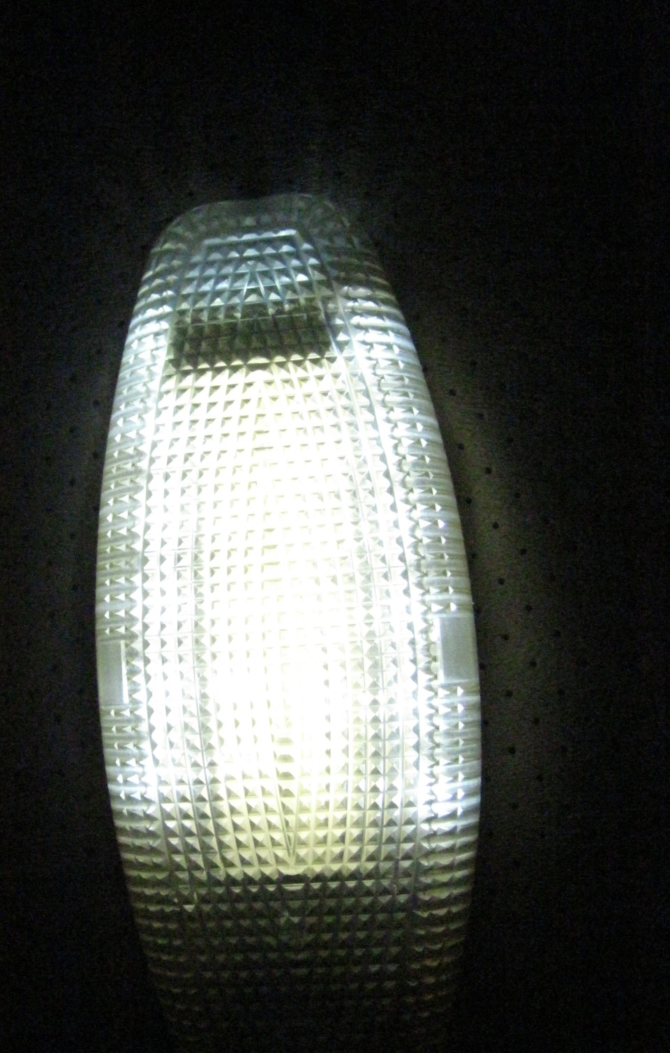

…что то стало тускловато в салоне и решил я добавить света, заменив лампу и добавив две светодиодные ленты… в отличии от лампы которой нужно время для розжига(особенно зимой), светодиоды загораются сразу. а также произведен ремонт проводки, теперь при открывании правой задней двери свет зажигается.(неужели так трудно было с завода сделать включение света в салоне при открывании всех четырех дверей).
Что получилось смотрите на фото.
так было…
так стало
извиняюсь за качество фото

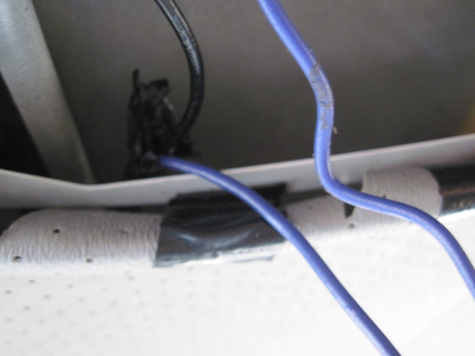

сняв плафон увидел вот такую хрень на металле потолка((( такую хорошую машину так плохо делали!..
обработать пришлось преобразователем ржавчины
даванутые провода…

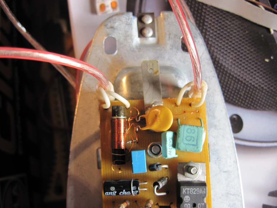

три светодиодные ленты закрепил прибегнув к помоши супер клея
провода продернул через кембрик
провода продернутые через кембрик
припаял их к плюсовой питающей клеме
стоит уже новая лампа
как то так…
обший вид того что получилось. минусовые провода спаяны вместе и обжаты в клемму которая будет прижата винтом.
вот что оказалось у меня в руках при выяснении почему не звонится провод от задней правой двери до плафона…
делаем вставку…
вставка с проводом
отремонтированный провод … место неудачное под обшивкой крыши…
