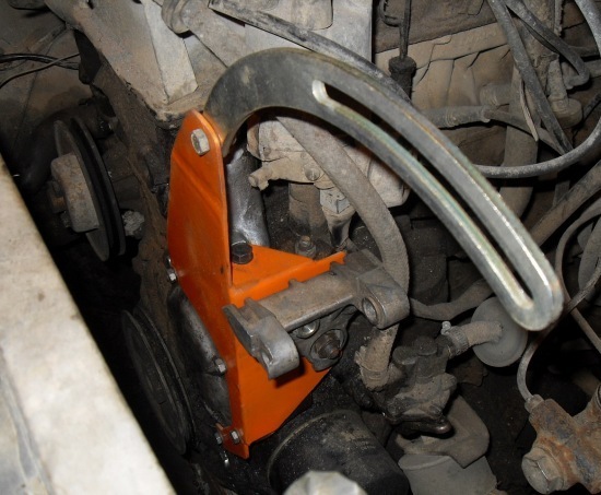

Я планирую купить кронштейн, который переносит генератор вверх и на левую сторону. Так что думаю чет приколхожу)

посмотри в бж как у меня закреплен, по проводам нужно будет делать схемку с однои реле 4х контактной

Посмотри у меня в БЖ есть запись на эту тему. Штатный гена на 135а и готовый кит для переноса генератора. Все встает нормально и велосипед изобретать не нужно…

niva4x4.com.ua/forum/topi…einy-perenosa-generatora/
да мы и шноркель сами варили, и багажник, я думаю и крепеж тоже сможем сделать сами) Раскройку бы…
