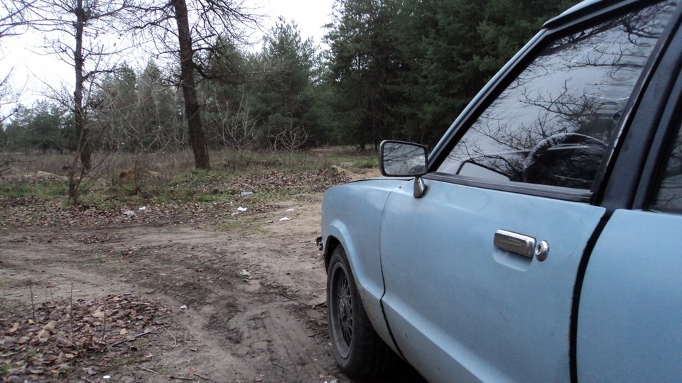

Итак. Сегодня катался.
Выехал-то я без вентилятора охлаждения, ближнего света и колесами в разные стороны.
Днем температура даже не пыталась лезть вверх…при включенной печке и вентиляторе на первой скорости. Водичка только капала из перепускного…
Приехад на работу, поменял пробку радиатора на новую — нормальная пружина, резинка уплотнительная имеется…Поставил американский электровентилятор 12дюймов…датчик стоит 92-87. По приезду домой только что обнаружил что я киплю и плююсь водой…чеханах…завтра буду выяснять. Кто нибудь помнит при какой температуре открывается термостат на ОХЦе?
По дороге на работу умудрился налететь на камень. Загнал на яму. Обнаружил что один болт крепления рейки согнуло, второй вбило в подрамник…переделал, рейку прикрутил, схождение подкрутил…но все равно стабильности нет на прямой, руль гуляет лево-право, не нравится мне это…
Левое переднее колесо терло при левом повороте об подкрылок сзади. Подкрутил реактивную тягу, заодно заменив резинку…под гайку пришлось ставить сантиметровую шайббу, ибо под резинками резьбы просто нет :(
В очередной раз перечистил предохранители, кое где подогнул…появился и ближний и дальний :)
На правой фаре восстановил регулировки. Она теперь свободно рукой регулируется. Левую еще не трогал, а надо — очень низко она стоит, нихрена не светит.
Также надо релюшки поставить на свет, ибо по проводам просадка довольно основательная идет :(
Карбу надо сделать обратку, хотябы с помозью тройника до бензонасоса, а то давит топливо со всех дыр и воняет (((
А также надо выпускной коллектор таки прикрутить сиерровский и штаны повесить, а то родной сечет — пердит и воняет. Очень противно.
Да, еще я приклеил салонное зеркало, с ним намного лучше ездить ))) Но правое наружное сбивается на кочках :( Еще надо лобовуху менять, ибо ночью ну прсто слов не подобрать как херово ездить…поставлю пока с желтенького, оно получше, со временем новое куплю…
Кстати, после того как все подрулевые переключатели были основательно промытыи пробрызганы силиконовой смазкой — они стали работать по человечески )))
Ну а самое главное — он ездит, и будет ездить, никуда не денется )))
